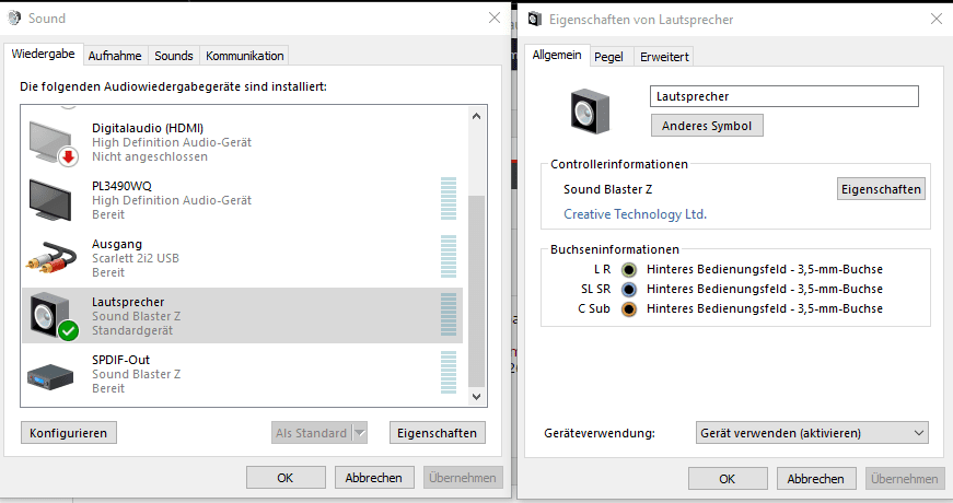

Bei den Einstellungen am Pegel gibt es keine extra Option. Da ist noch bei Erweitert der Punkt Signalverbesserungen aktivieren nen Haken gesetzt (und bei den beiden Punkten darüber mit "exklusiver Modus" auch). Nehme an das soll so?

Ok mach das, die kannst aber nicht in einem Notebook verwenden. und denk dran die Soundverschlimmbesserungen im Treiber zu deaktivieren. Die sind Standard aktiviert.

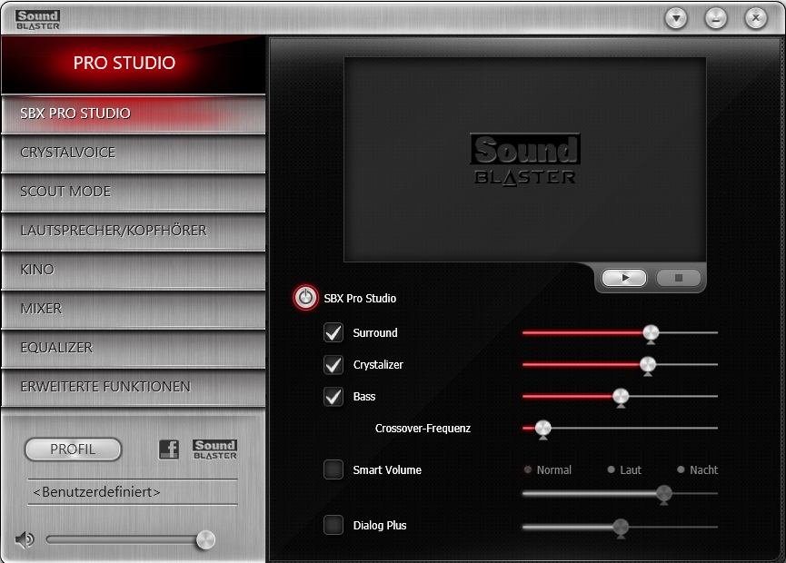

Bei spielen wenn du 5.1 Sound haben willst, Ingame 5.1 einstellen, unter Sound 5,1 einstellen und im Treiber unter SBX nur Surround auf 30 oder 60 % einstellen. Das ist je nach Geschmack meistens die beste Einstellung, wobei ich da einfach probieren würde. Mir gefallen da 30 % am besten.

Die ganzen Verbesserungen hab ich eh aus ;) Ist immer das erste was ich mache.
