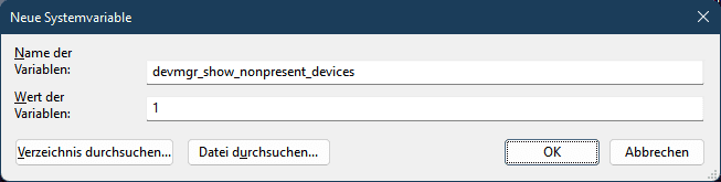

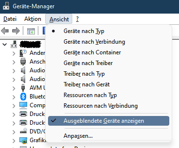

Ist die Systemvariable angelegt, die dafür sorgt, dass der Geräte-Manager auch wirklich alle ausgeblendeten Geräte anzeigt?

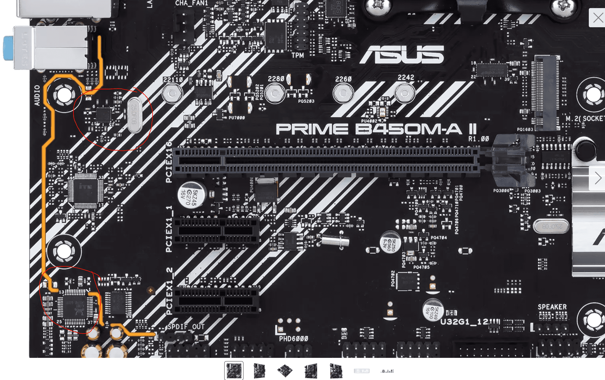

Habe eine RX580 verbaut zum Testen, da sie kleiner ist ist als die RX6800XT, die ich eigebntlich einbaute. Ich finde bislang den RTL Chip nicht auf dem Board. Asus Prime B450m AII.
Zorin live findet auch keinen Netzwerkadapter. Bin am Ende, echt. Würde jetzt das Bios resetten...
Auf Asus hat man gute Bilder von deinem MB.
Ich würde sagen der obere rote eingekreiste ist der LAN Chip . Ich glaube dat, da gleichen neben dran der Quarz (silbernes ovales Metaldings :-))
Unten in der Eckte ist der Realtek Soundchip (dort kann man gut das Realtek Logo auch erkennen)
