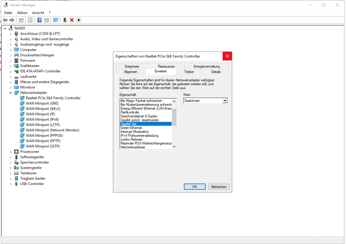

Nach der Installation von dem Treiber Realtek 8111 PCIe vom 11.11.2021 und der Deaktivierung blödsinniger Optionen, geht nun auch der Upload mit 113MByte/s
