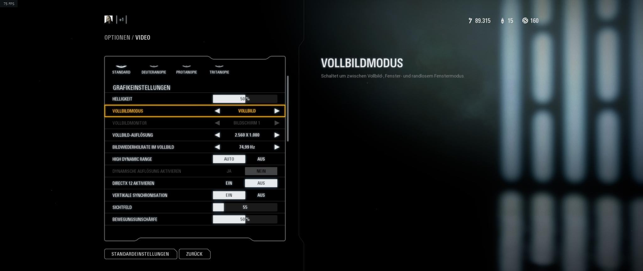

Ich spiele auf 2560x1080@75HZ, mit maximalen Details, mal gehts auch gut, dann schafft er mal 2 Runden, manchmal passiert es aber direkt in der ersten Runde.
Daraufhin habe ich angefangen den Fehler nachzustellen, dann habe ich zb das spiel im "Rahmenlosen Vollbild" gespielt, dort läuft es ohne einen Absturz. Allerdings ist dort meine Auslastung auch wesentlich geringer, die CPU auf 40% und die Grafikkarte ca 60%.

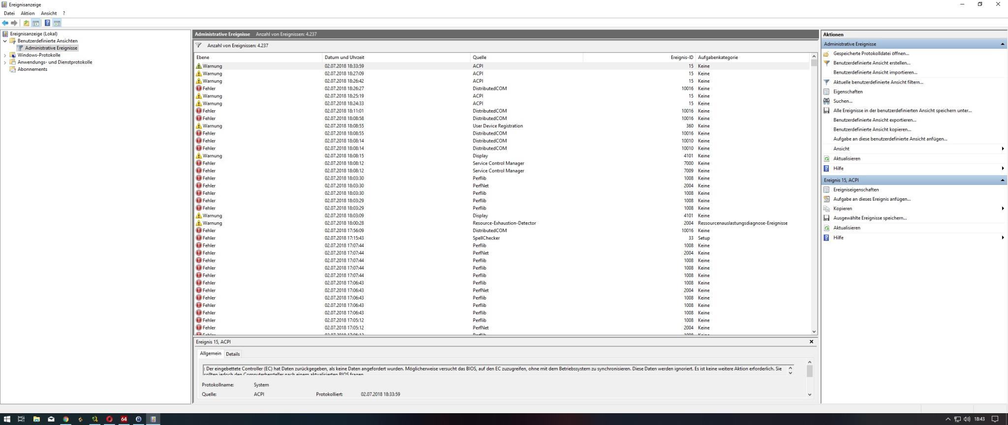

in der ereignisanzeige habe ich 4,237 Fehler, hier mal ein Screenshot aus den letzten Minuten / stunden

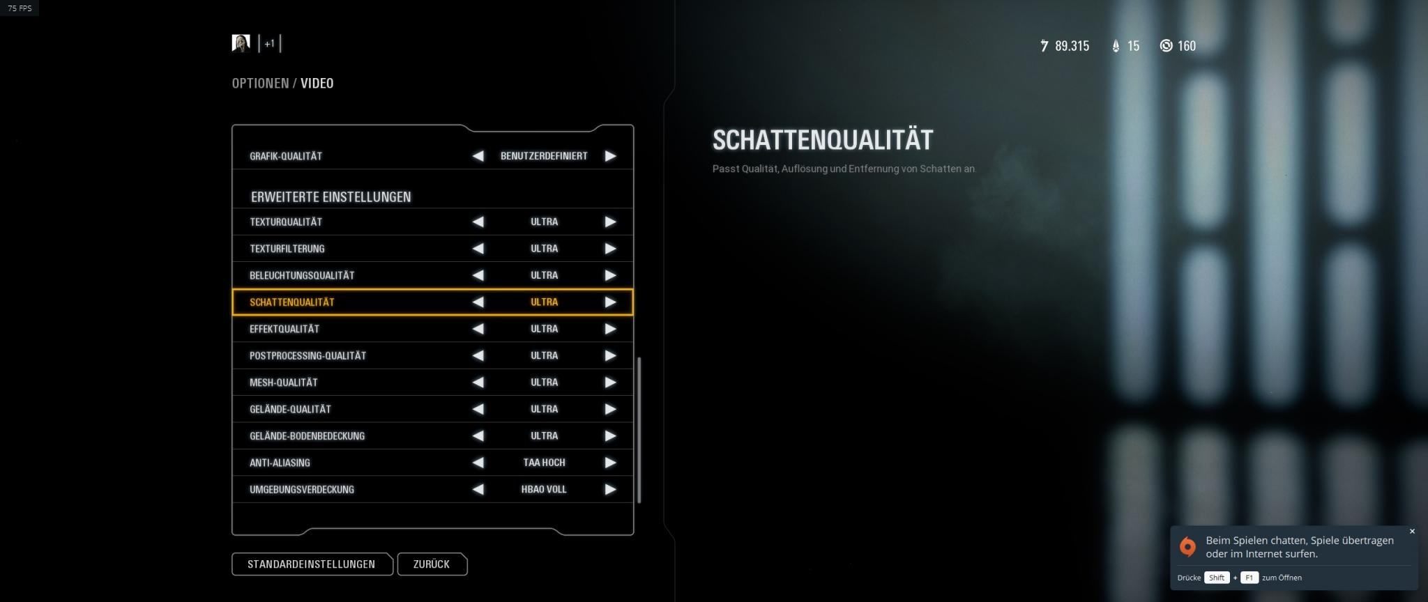

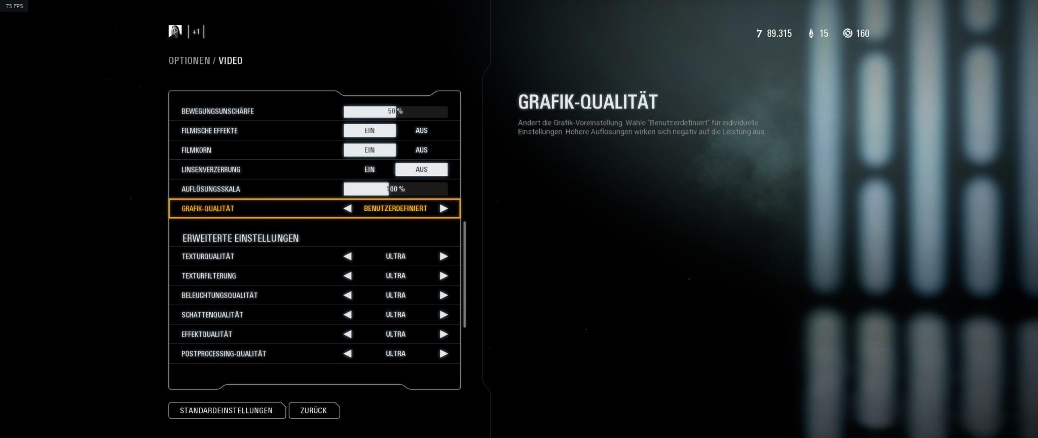

Wäre vl. möglich das das Spiel selbst Probleme macht, also vl. die Settings mal auf Medium Standard stellen und wenns nicht hilft neuinstallieren? Weil von der Hardware her würd mir grade nichts einfallen was den Absturz von Battlefront2 in Vollbild verursacht.
von 3600MHz auf 3466MHz (1 Stufe).
In deinem Verlauf ist nichts was uns hilft solange du die Events nicht filterst (kritische + Fehler) und die Events mit Fehlercode öffnest ;)
ja das werde ich versuchen, stelle erstmal auf medium.
