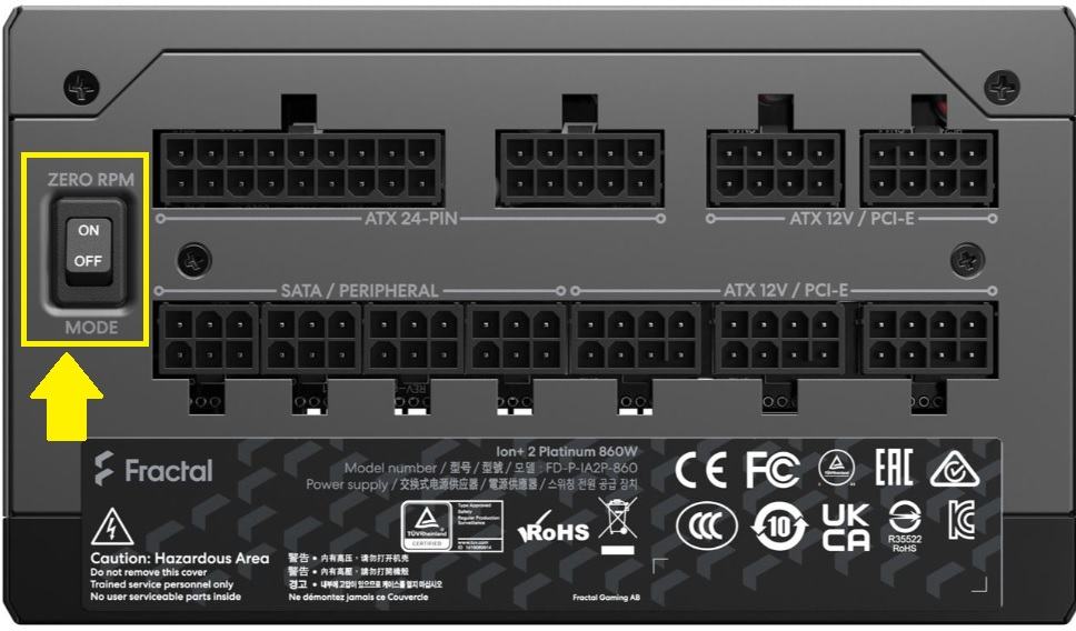

Das könnte vom Netzteil kommen, bei den Semi-Passiv Netzteilen gibt es einen Temperatur Punkt an dem der Netzteil Lüfter ständig an und aus geht, z.B. bei den Fractal Design Ion+ 2 Platinum Netzteilen.
Wenn es ein Fractal Design Ion+ 2 Platinum Netzteil ist, kannst du den Lüfter ausschalten (Zero RPM Mode).
Den Zero RPM Mode nur einschalten wenn der PC aus und vom Strom getrennt ist.
