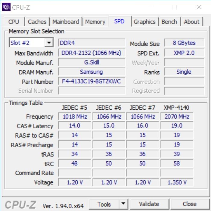

CPU-seitig hatte ich alles was PBO betrifft eingeschaltet und den max. Boost Override auf 200 MHz gestellt. Sonst nichts weiter "manuell" übertaktet. Timings und Spannungen wie auf dem angefügten Screenshot zu sehen. Nur der RAM und der Infinity Fabric Clock liefen synchron auf 1900/3800 MHz und VSOC benötigte 1,125 Volt. Das Ganze lief auch jeweils über eine Stunde stabil im Prime95 Small und Large FFTs Test, also befand ich das System für stabil.

Hab das 1900/3800er Profil geladen und 1,45 Volt für den RAM eingestellt. Außerdem hab ich auch nochmal die Timings überprüft und tRAS auf 36 hochgesetzt.
