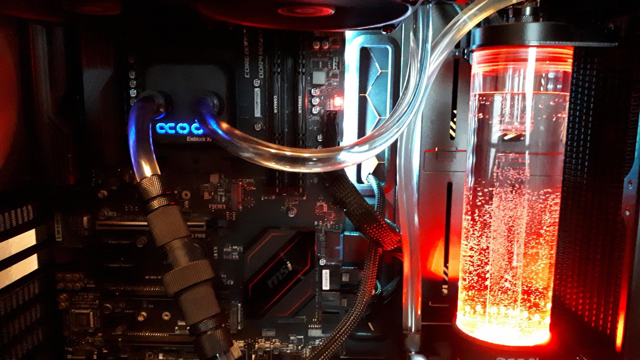

Moin,
ich bekomme meinen Rechner nicht mehr hochgefahren. Nach dem Start gibt der Rechner nurnoch beep codes aus, bis ins Bios komme ich nicht.
Kurz zum Hergang: Ich habe meine Wasserkühlung entleert und einen zweiten Radiator eingebaut. Dichtigkeit habe ich über Nacht geprüft, es war nirgends Wasser zu sehen. Auch jetzt schein alles dicht zu sein. Wasserschaden würde ich einfach mal ausschließen. Anschließend habe ich wieder alles verkabelt wie vorher. Erst sah auch alles gut aus, ich war schon im Windows und habe ein paar Benchmarks durchlaufen lassen, 3DMark und Cinebench. Die CPU Temperaturen waren in Ordnung, so um die 50° im Cinebech und Wasser etwa 4° über Luft. Überhitzung würde ich daher auch ausschließen. Dann in BF5 und Absturz nach ein paar Sekunden. Rechner startet selber und gibt beep codes aus: 3x lang - kurze Pause - 3x lang.
Die kleine LED rechts am Mainboard springt von CPU auf DRAM (siehe screenshot). Die erste LED ist dabei "CPU", die zweite "DRAM" und die dritte "VGA", das sieht man auf dem Bild nicht gut.
Was habe ich dann gemacht:
- Clear CMOS
- Alles vom Netzteil getrennt, bzw. ausgebaut bis auf:
- 12V Mainboardstecker und 8+4 CPU Stecker
- CPU
- Pumpe
- Lüftersteuerung​
Dann den RAM ausgebaut:
- Garkein Riegel: 3x langer beep, es leuchte DRAM LED
- 1 Riegel in slot 1: 3x langer beep, es leuchte DRAM LED
- anderen Riegel in slot 1: Genau dasselbe
- 1 Riegel in slot 2, 1 Riegel in slot 4: 3x langer beep - Kurze Pause - 3x langer beep, es leuchte DRAM LED
Das sieht erstmal aus, als wären beide RAM Riegel defekt. Aber dass beide Riegel einfach so zur selben Zeit kaputt gehen find ich merkwürdig.
Ansonsten kann es natürlich auch Mainboard oder CPU sein, evtl. durch Spannungen beim Umbau oder zu viel Druck auf die CPU.
ich habe aber leider keine Möglichkeit Teile auszutauschen, bis auf neu bestellen.
Vielleicht hat jemand einen Tipp wie ich weiter vorgehen sollte um das (evtl.) defekte Teil zu identifizeren.
Danke im voraus!
