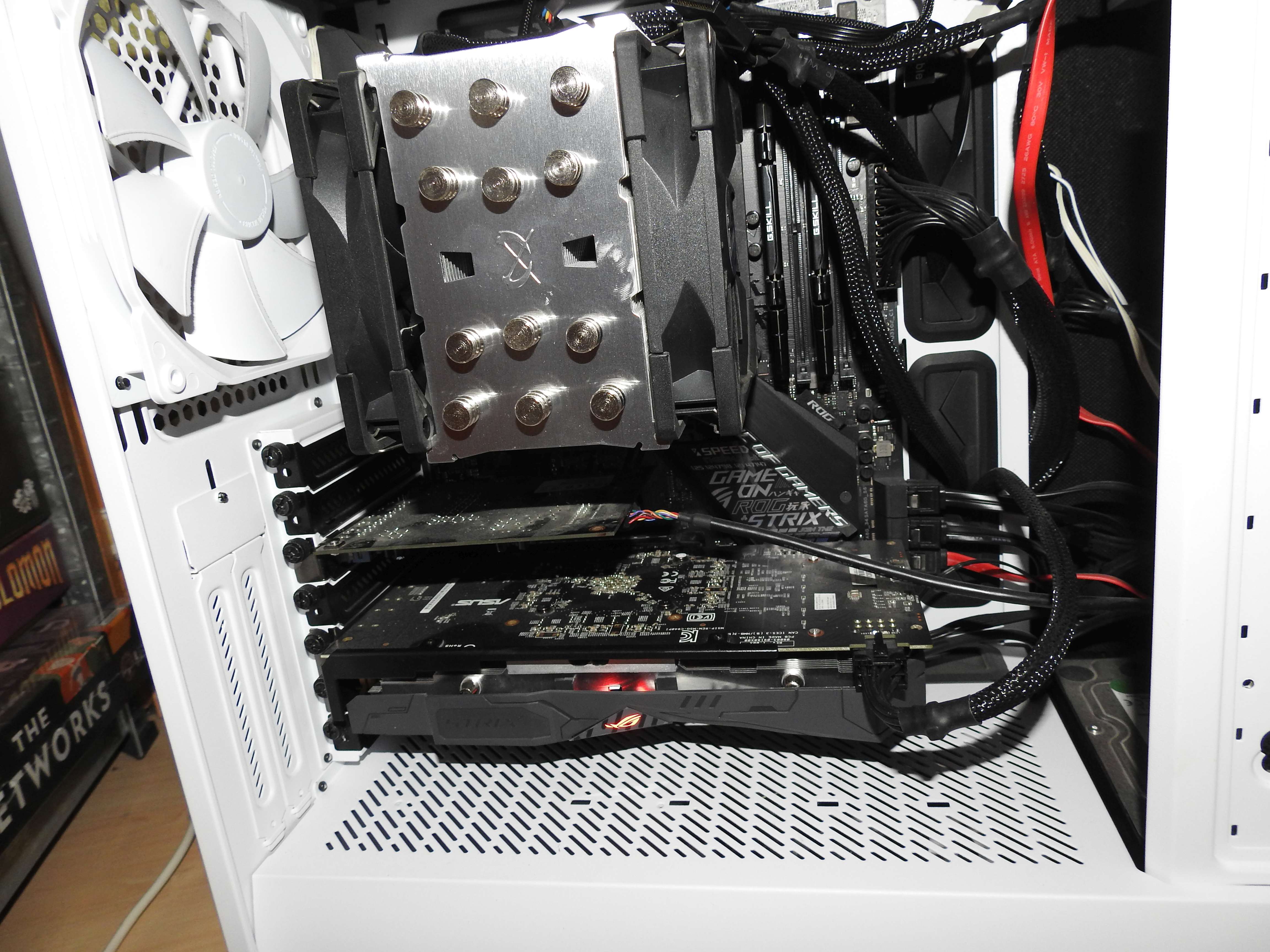

Habe deswegen gestern mal die Grafikkarte in den andern Slot getan und den RAM von 1und 3 auf 2 und 4 versetzt, hat aber nix gebracht würde ich sagen.

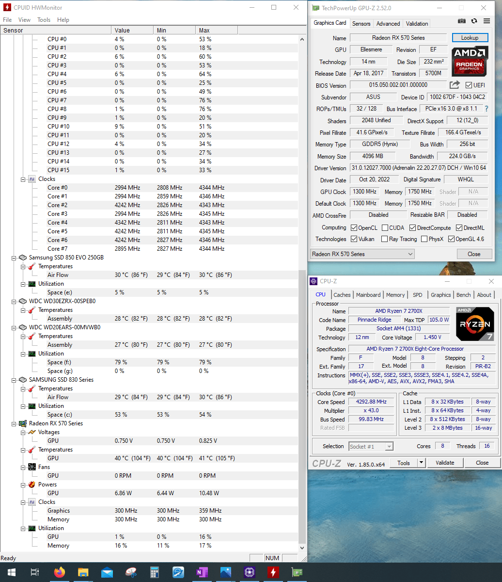

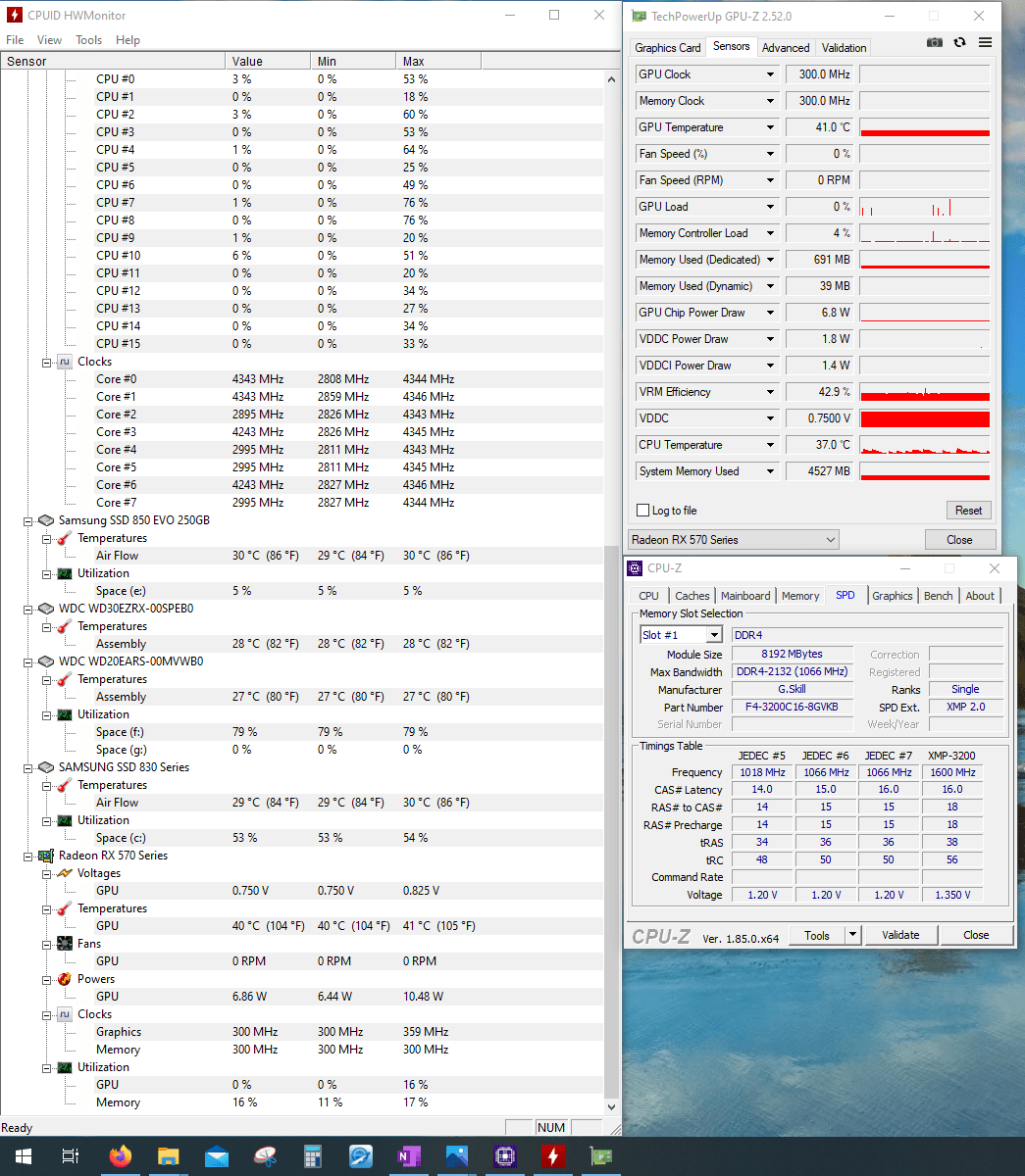

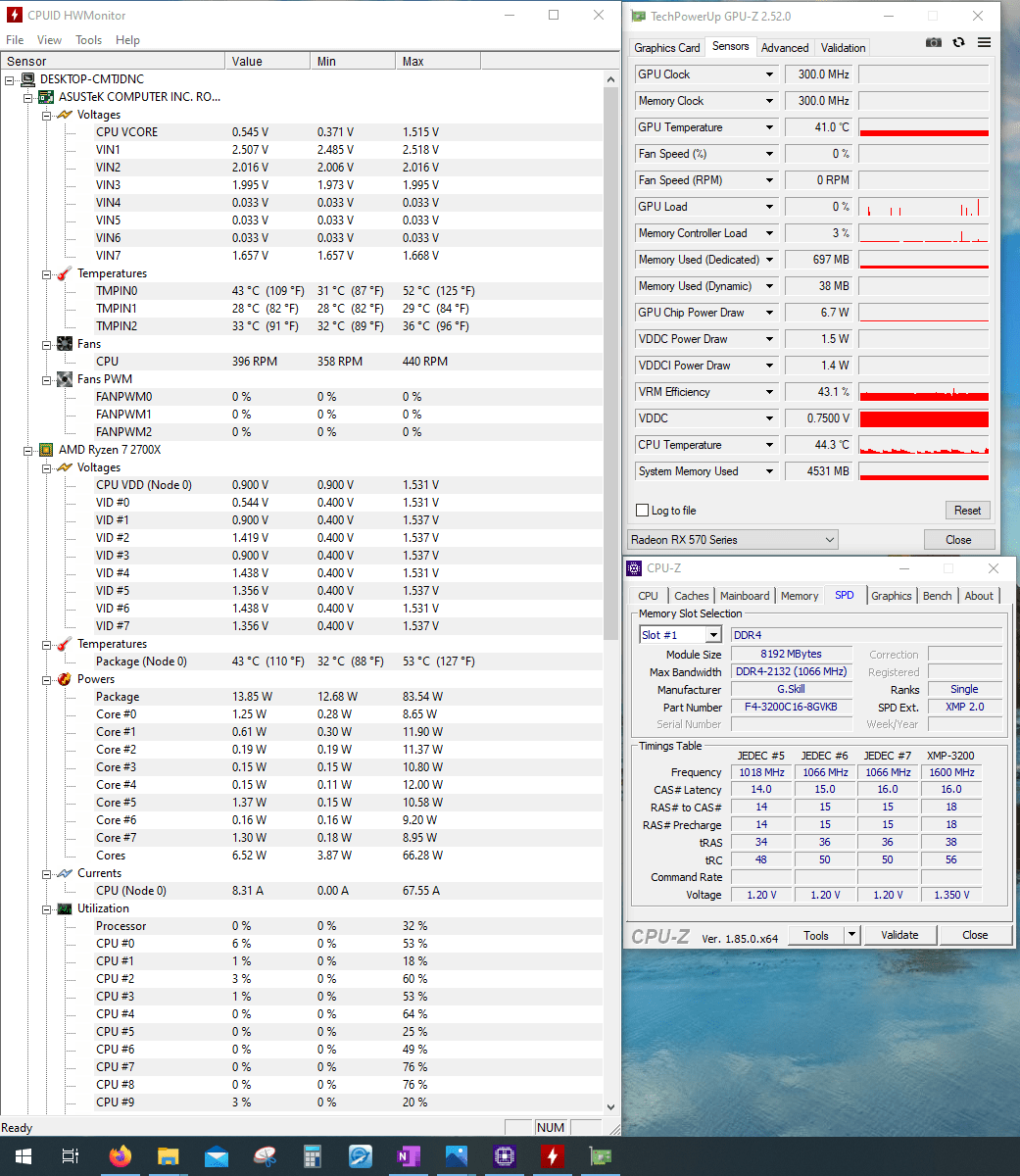

Hier mal die gesammelten Fehlermeldungen und wie oft (habe aber nicht von Anfang an Buch geführt)
Dpc Watchdog violation 3 mal
IRQL not Less or equal7 mal
Kernel Sequrity check failure3 mal
Memory managment2 mal
Page fault in non Paged Area5 mal
System service exception4 mal
Atempt to write on read only memory2 mal
Bin grade recht ratlos und erhoffe mir wenigstens eine Richtung wo das Problem liegen könnte, wenn ihr noch irgendwelche Informationen braucht, sagt Bescheid.

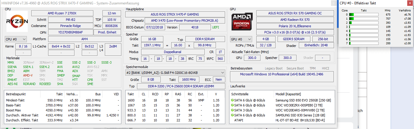

...damit der RAM nicht mehr stark untertaktet läuft.

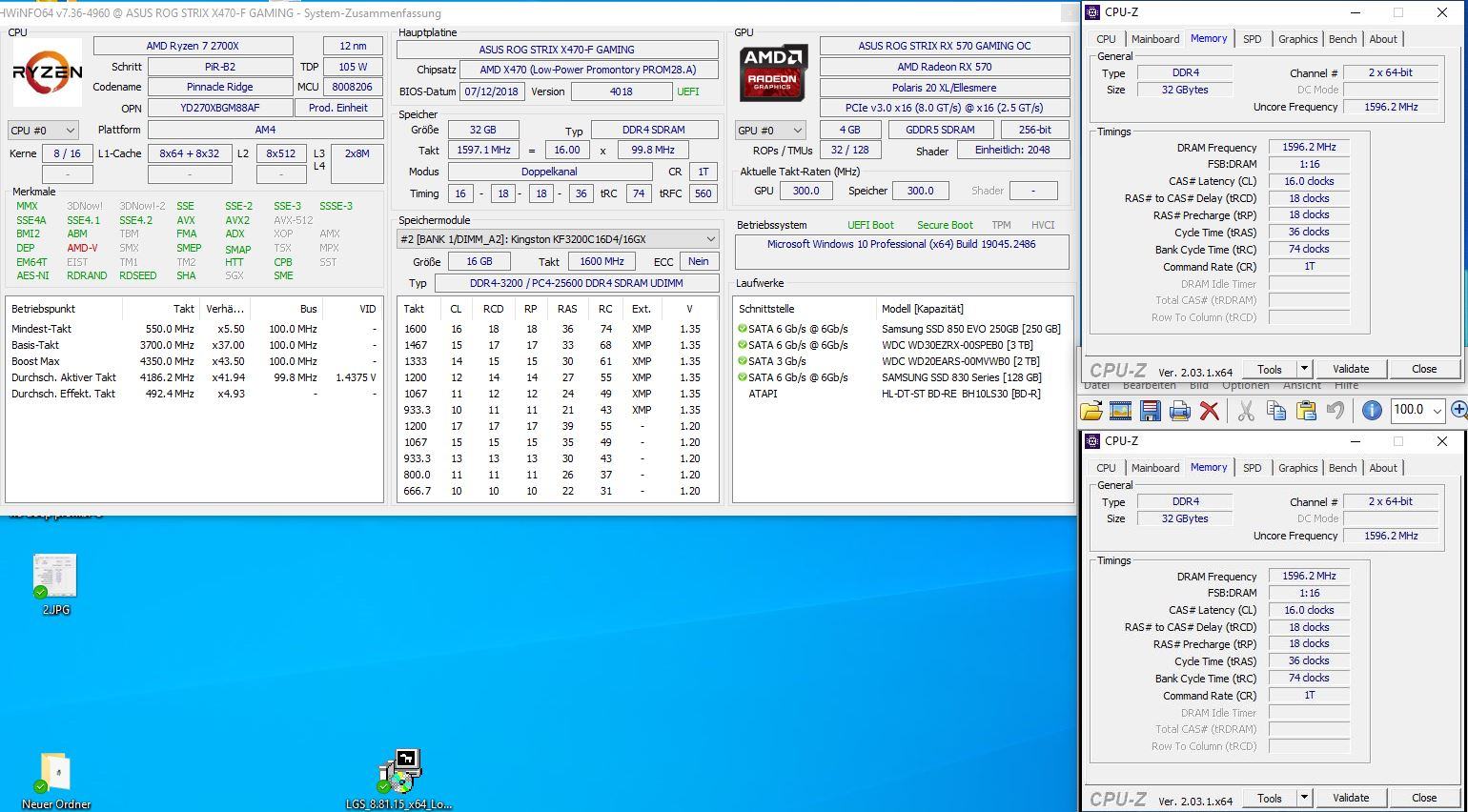

Der Ram läuft auf 1600 MHz das sind 3200 MHz wenn man die HWiNFO64 Systemzusammenstellung betrachtet, das ist korrekt so.
Bei mir sieht das genauso aus, mit dem 3200 MHz Ram.
Edit:
system-zusammenfassung-jpg.778860
Edit 2:

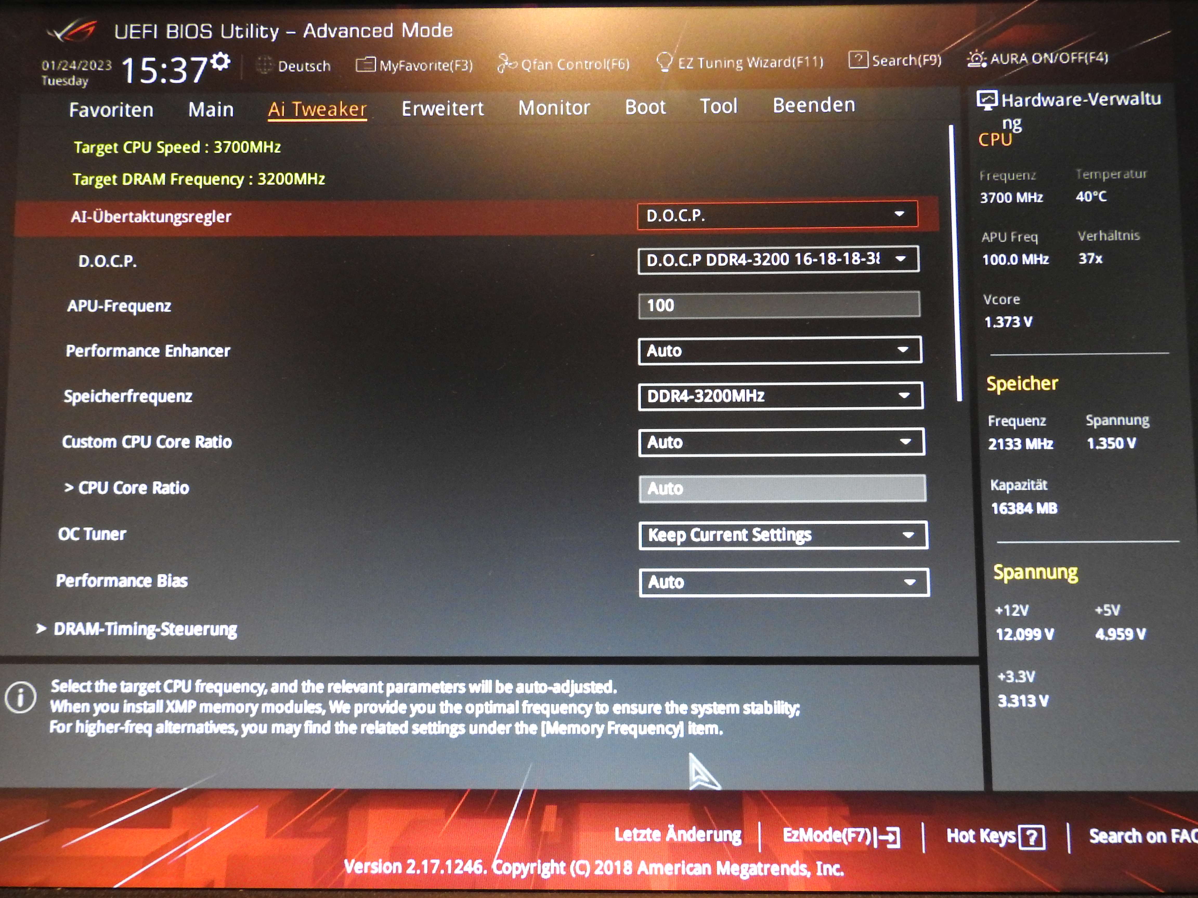

ist das so nicht eigentlich schon im richtigen profil ?

Ja und wird unter Mainboard bei CPU-Z auch angezeigt, was Ich übersehen habe.

Was ist das genau für eine PCIe Karte?

das andere ist eine x fi titanium sound karte.

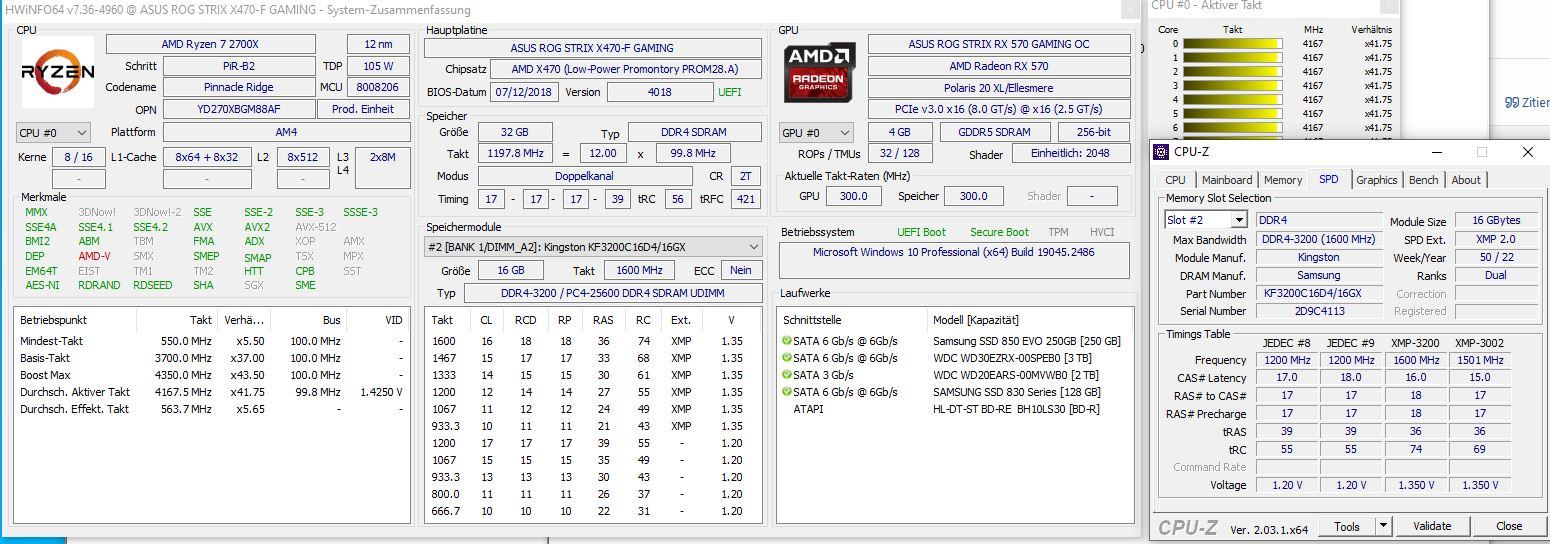

Habe jetzt mal 1 RAM raus und läuft schon sehr viel besser, bisher kein Absturz bei ca. 2 stunden.
Muss wohl etwas damit zu tun gehabt haben, ich teste dann morgen Abend weiter.
Danke für alle Tipps.
Dann ist der andere Ram der jetzt ausgebaut ist wahrscheinlich defekt.
Den anderen Ram ebenfalls im selben Ram Slot einzeln testen, stürzt der PC dann wieder ab ist der Ram auf jeden Fall defekt.

Das Bild ist aus diesem Thread: https://www.hardwareluxx.de/communi...en-und-andere-verbogen.1326338/#post-29540517
20220226_152336-jpg.733026
Es kann aber auch sein das die die Kontakte an der Ryzen CPU und den AM4 CPU Sockel vom Mainboard beschädigt hast, als du den CPU Kühler entfernt hast um z.B. die Wärmeleitpaste zu erneuern.
Dann gibt es ebenfalls Probleme mit dem Ram in bestimmten Ram Slots.

Also es lag an dem einen RAM.
Habe mir jetzt diesen RAM gekauft und in 2 und 4 eingebaut.
Kingston FURY DIMM 32 GB DDR4-3200 Kit​
läuft denk alles gut.
Den anderen 8 GB RAM versuche ich dann wohl zu verkaufen.
Damit ist das Thema dann wohl abgeschlossen.
Danke euch allen für die Hilfe.
Edit:
Müsste jetzt auch richtig funktionieren mit dem docp Profil?
Siehe Bild "mit docp"
