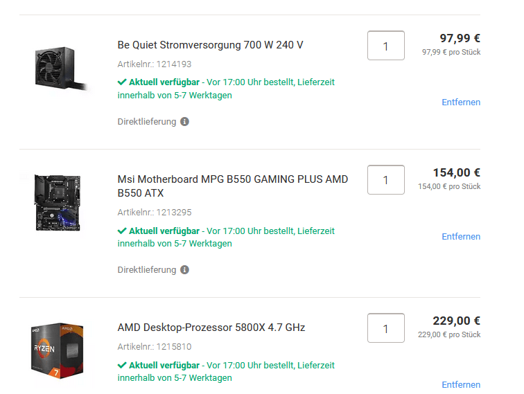

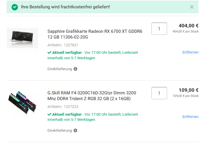

Macht die Zusammenstellung Sinn ? Ich denke das ich mit den jetzigen Sachen nicht ans Ziel komme.

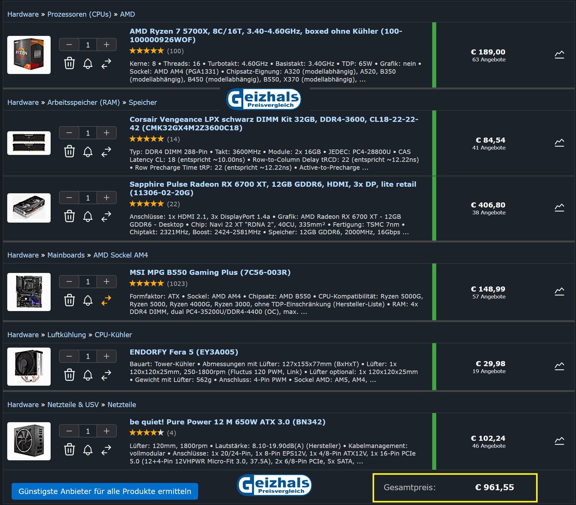

Sapphire Pulse Radeon RX 6700 XT, 12GB ab 404 Euro: https://geizhals.de/sapphire-pulse-radeon-rx-6700-xt-11306-02-20g-a2494718.html?hloc=at&hloc=de6
MSI MPG B550 Gaming Plus ab 149 Euro: https://geizhals.de/msi-mpg-b550-gaming-plus-7c56-003r-a2308973.html?hloc=at&hloc=de
AMD Ryzen 7 5700X, 8C/16T, 3.40-4.60GHz, boxed ohne Kühler ab 189 Euro: https://geizhals.de/amd-ryzen-7-5700x-100-100000926wof-a2709092.html
CPU Kühler: ENDORFY Fera 5 ab 29,98 Euro: https://geizhals.de/endorfy-fera-5-ey3a005-a2846437.html?hloc=at&hloc=de
Netzteil: be quiet! Pure Power 12 M 650W ATX 3.0 ab 102 Euro, 80 Plus Gold mit 10 Jahren Garantie: https://geizhals.de/be-quiet-pure-power-12-m-650w-atx-3-0-bn342-a2884049.html?hloc=at&hloc=de
Corsair Vengeance LPX schwarz Kit 32GB, DDR4-3600, CL18-22-22-42 (CMK32GX4M2Z3600C18) Ryzen optimiert ab 85 Euro: https://geizhals.de/corsair-vengean...32gx4m2z3600c18-a2202128.html?hloc=at&hloc=de

Aufpassen, beim günstigeren Corsair CMK32GX4M2D3600C18 Ram für 80 Euro sind wahrscheinlich Nanya Ram Chips verbaut, damit wird die 5700X oder 5800X CPU wahrscheinlich keine 3600 MHz Ram takt schaffen, maximal 3200 MHz.

Passt das dann alles so zusammen ? Ich weiß jetzt nicht woran ich erkenne welcher Prozessor auf welches Mainboard passt . Ich habe da nur geraten . Passt auf mein Mainboard nix anderes bzw ist das was besseres als ich habe ? https://www.ebay-kleinanzeigen.de/s...ampaign=socialbuttons&utm_content=app_android
Das aus meiner Zusammenstellung passt.
Das Asus Board P6T WS PRO und der Intel Core i7 Extreme 980X ist von 2009 und 2010, also in etwa das was du schon gekauft hast.
Sowas kann man bei geizhals.de sehen, einfach teile eingeben und Herstellungsdatum ablesen.
Das Asus Z170 Pro Gaming und der i7 6700K ist von 2015, hat erheblich weniger Leistung als der Ryzen 7 5700X.

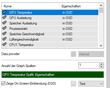

Grafikkarte nicht übertakten. Schau dir erstmal wieviel fps du hast und wie ausgelastet und welche temperaturen der Rechner im Spiel hat
Um in Spielen eine Anzeige über die Gesamtleistung des Rechners zu sehen, wie fps, temperatur, auslastung ...
installiert sich mit Afterburner der RivaTuner.
Bei den Afterburn Einstellungen oben den Reiter Überwachung
links haken setzen und in textform zeige On Screen einblendung. z.B:
Unbediengt auch Framerate und CPU GPU Temperatur mitnehmen dann hast du die fps und temps im Spiel.
Im Hintergrund Afterburner laufen lassen und das Spiel starten
Im Spiel sollte dann links oben das angezeigt werden.
