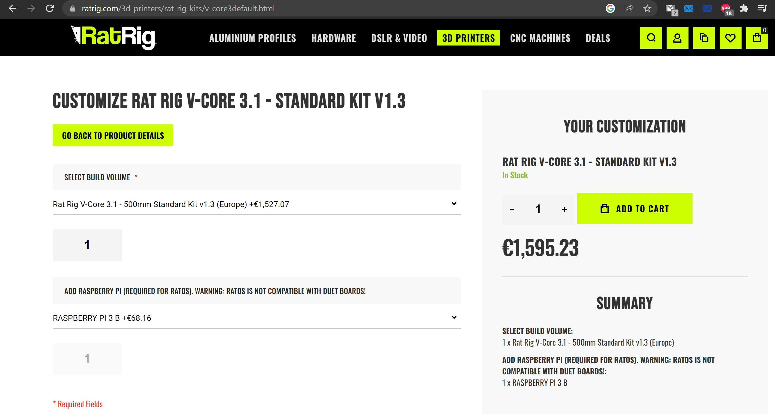

500² und fällt nicht gleich auseinander
und dazu
Fertig aufgebaut, könntest abholen:
Die Ratten sind auch noch echt fix unterwegs, kannst ja ohne Hotend konfigurieren und dann nen UHF Rapido Plus/Goliath/Mosquito Magnum+ rein.
