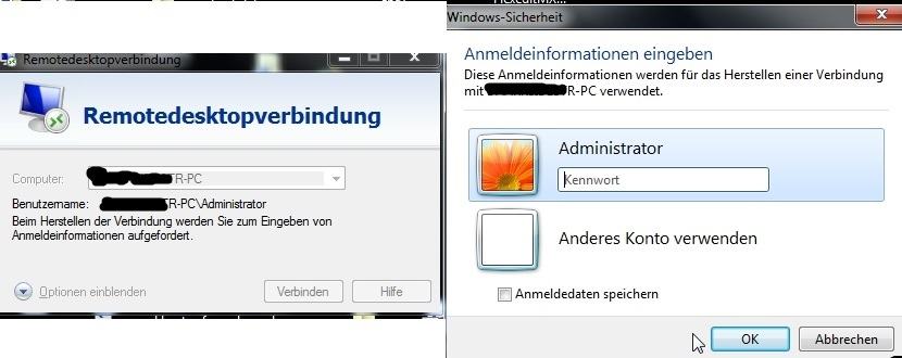

Wenn mit WLAN verbunden und ich mich mit remote verbinde, dann kommt diese Anforderung.

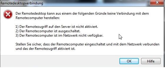

Wenn mit LAN verbunden und ich mich mit remote verbinde, dann kommt diese die obigen Aufforderung nicht, er versucht sich zu verbinden und scheitert mit dieser Meldung.
Alle 3 aufgeführten Möglichkeiten stimmen nicht, ich war ja vor 10 sekunden noch mit WLAN drauf.
