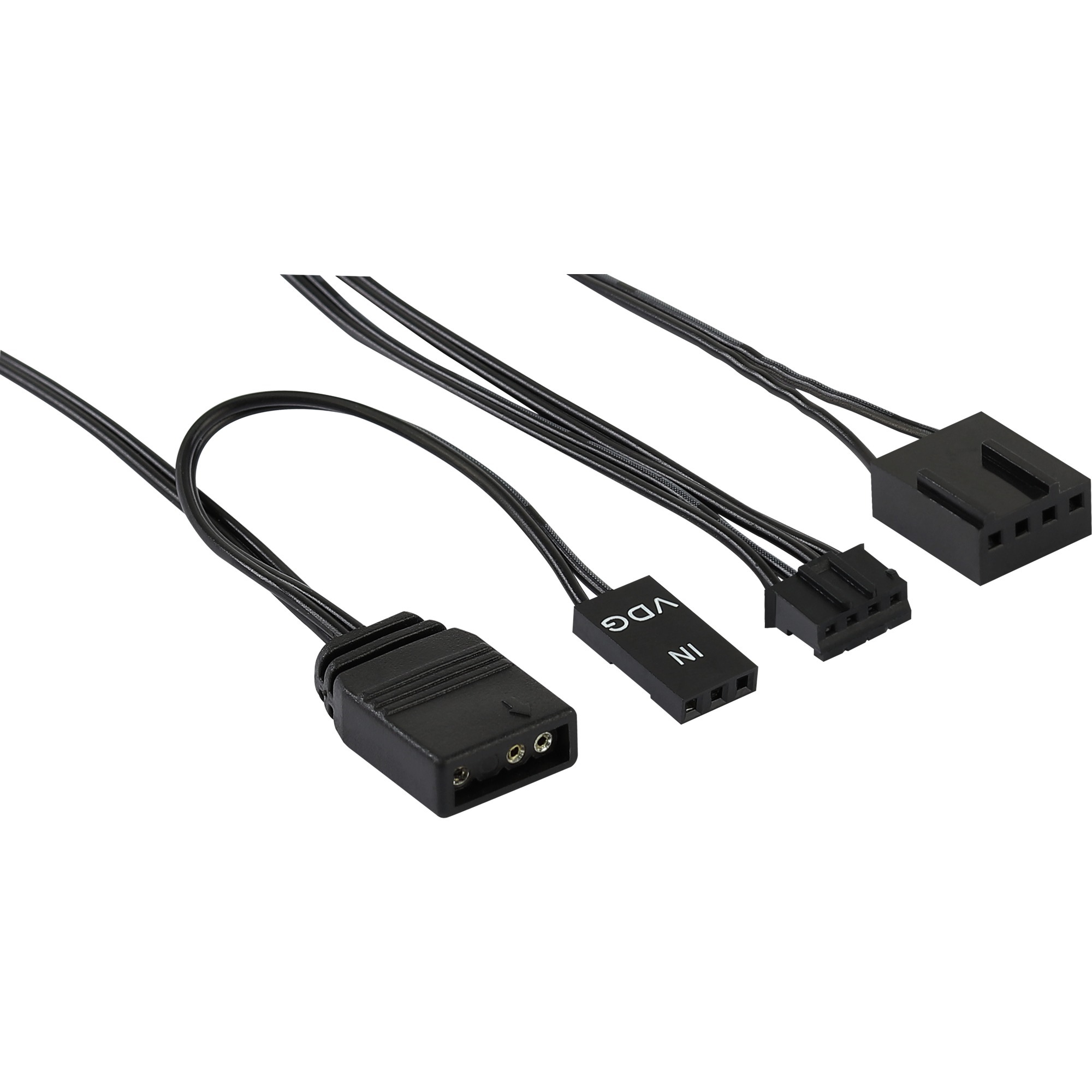

Mein Board MSi X470 Gaming Plus Max hat ja 2x 4-Pin RGB (+12V/G/R/B, max. 3A)
Möchte mir diese RGB Lüfter kaufen
AeroCool Edge 14 Pro, 140mm, 3er-Pack, LED-Steuerung, Fernbedienung
auf diesem Bild
haben die aber so einen VDG in Stecker.
Brauche ich den, weil so einen finde ich auf dem Board nicht.

Weil laut Hersteller er nur 2x 5V Anschlüsse hast, den gibt es in 3 Pin VGD Version und als 4 Pin Stecker wo ein Pin fehlt, schließt du en 12V Gerät oder Kabel an, gibt es einen Defekt.
Also wenn du das mit dem Board syncen willst brauchst du einen 5V ARGB Anschluss.
  • H66F hub allows you to connect up to six 6-Pin ARGB fans and up to two ARGB accessories with +5V ARGB connector
Ja die Lüfter machen trotzdem was sie sollen, deswegen ja der extra Controller mit Fernbedienung, dein Board brauchst du dafür nicht.
4Pin (R+G+B+Masse) bei 12V sind für das "normale" RGB Zeugs. Für aRGB brauchts nen 3Pin Header (5V+Data+Masse) und nur 5V.

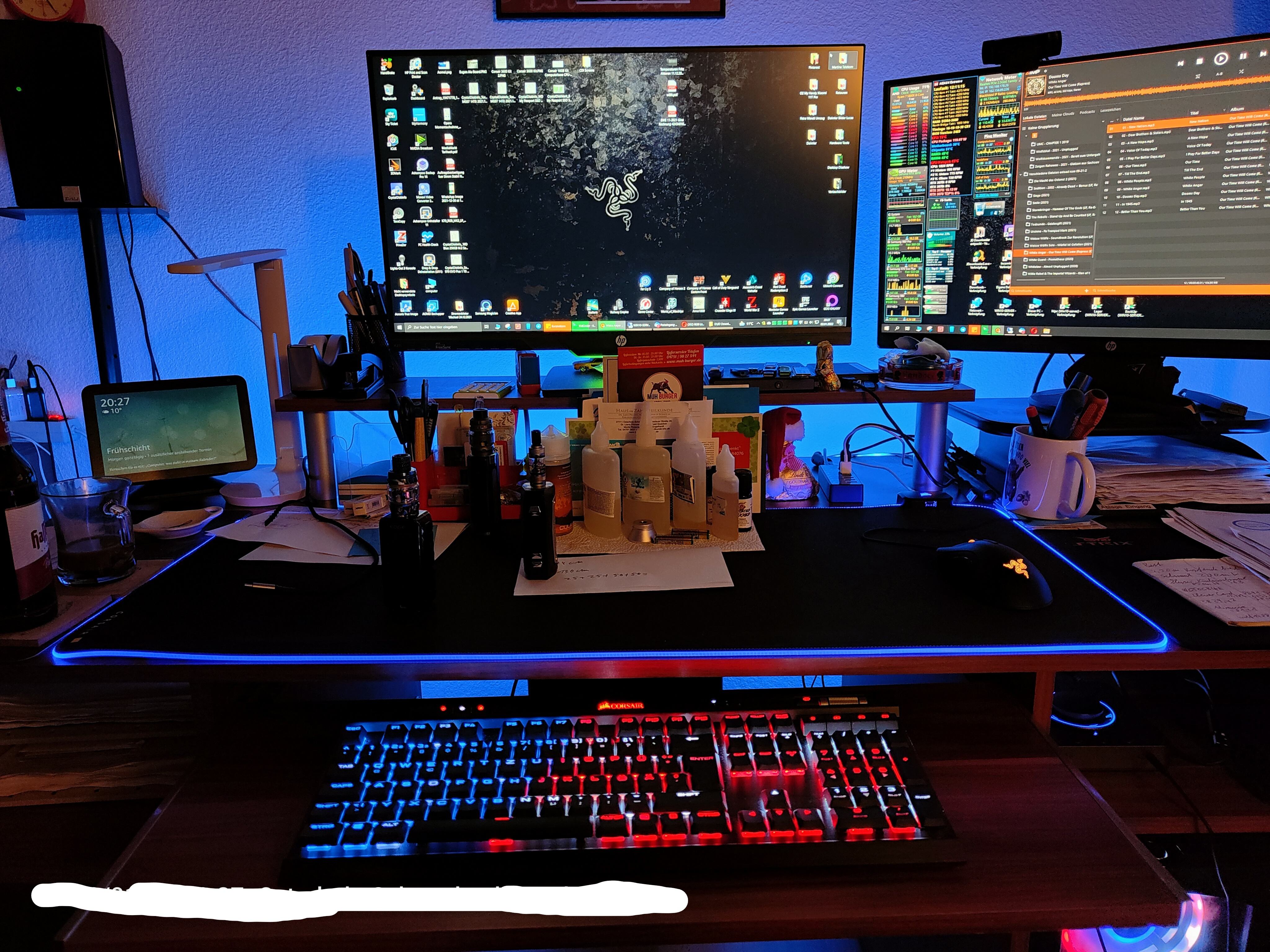

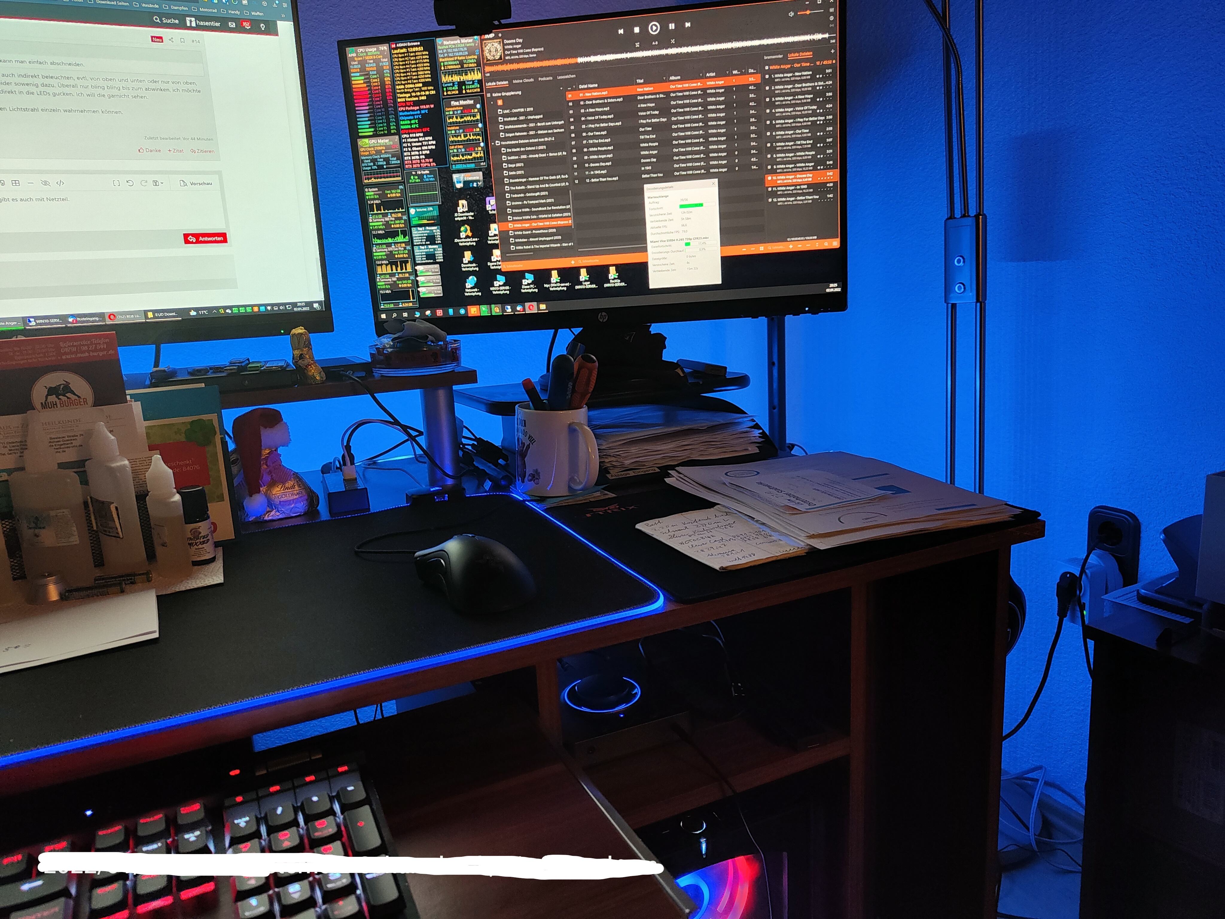

Also ich hab die Gosund hab dir per USB dran denn brauch man die nicht schalten wenn man den PC an oder aus macht, gibt es auch mit Netzteil, ich hab auch schon andere Stripes verbaut und alle haben die Möglichkeit an bestimmten Stellen zu kürzen.
Schon mal vor ab, sorry für die Unordnung. :ROFLMAO: Der Stripe ist quasi hinten an der Tischplattenkante geklebt.
Welche Unordnung? :d
Ok danke. Ich dachte Du hättest das IM Pc verbaut.
