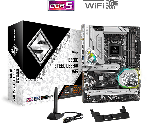

2) ASROCK hast ein sehr ähnliches B650e board, das aber teurer und etwas schlechter zu sein scheint? Ist das so? Ich wollte zuerst das B650E nehmen, fand dann aber keinen Grund dafür im Vergleich zum B650 ohne E
Hier ist das B650e
und
Hier ist das B650e
und
