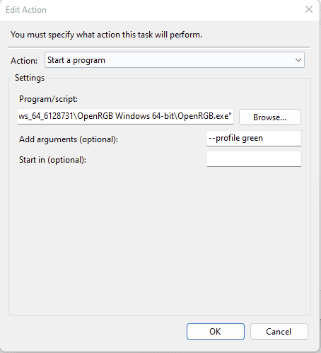

Speicher alles in OpenRGB als Profil und rufe das automatisiert beim Entsperren des Rechners auf.
Habe englisches Windows, aber das findest alles schon.
Task Scheduler (glaube "Aufgabenplanung"?)
Create Task
Trigger: On workstation unlock
Action: Start a program
("green" heißt bei mir das Profil.)

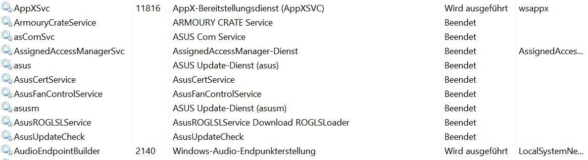

So habe ich es bei mir laufen. Die Asus Software installieren und anschließend einfach alles unter Dienste von Asus wieder deaktivieren. Da stehen einige Sachen drin die automatisch mitgestartet werden. Der RGB Kram lässt sich über iCUE trotzdem steuern.

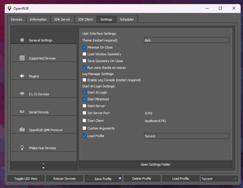

Schon etwas älter der Thread, aber wie bekommt Ihr OpenRGB bitte ans laufen? Bei mir wird nur das Board erkannt. Weder die Graka, noch die Lüfter, noch der RAM.
Als Admin ausführen!
