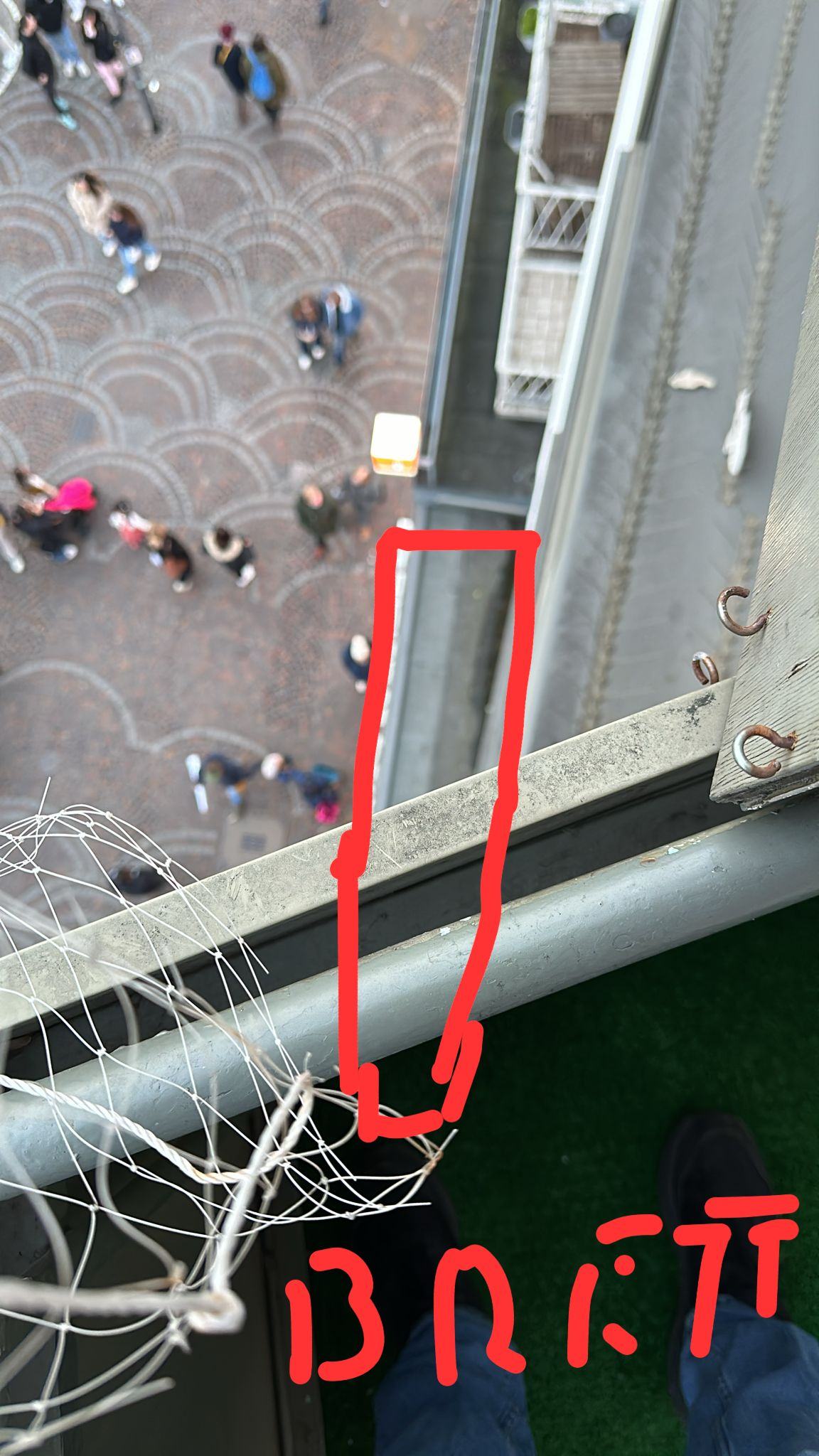

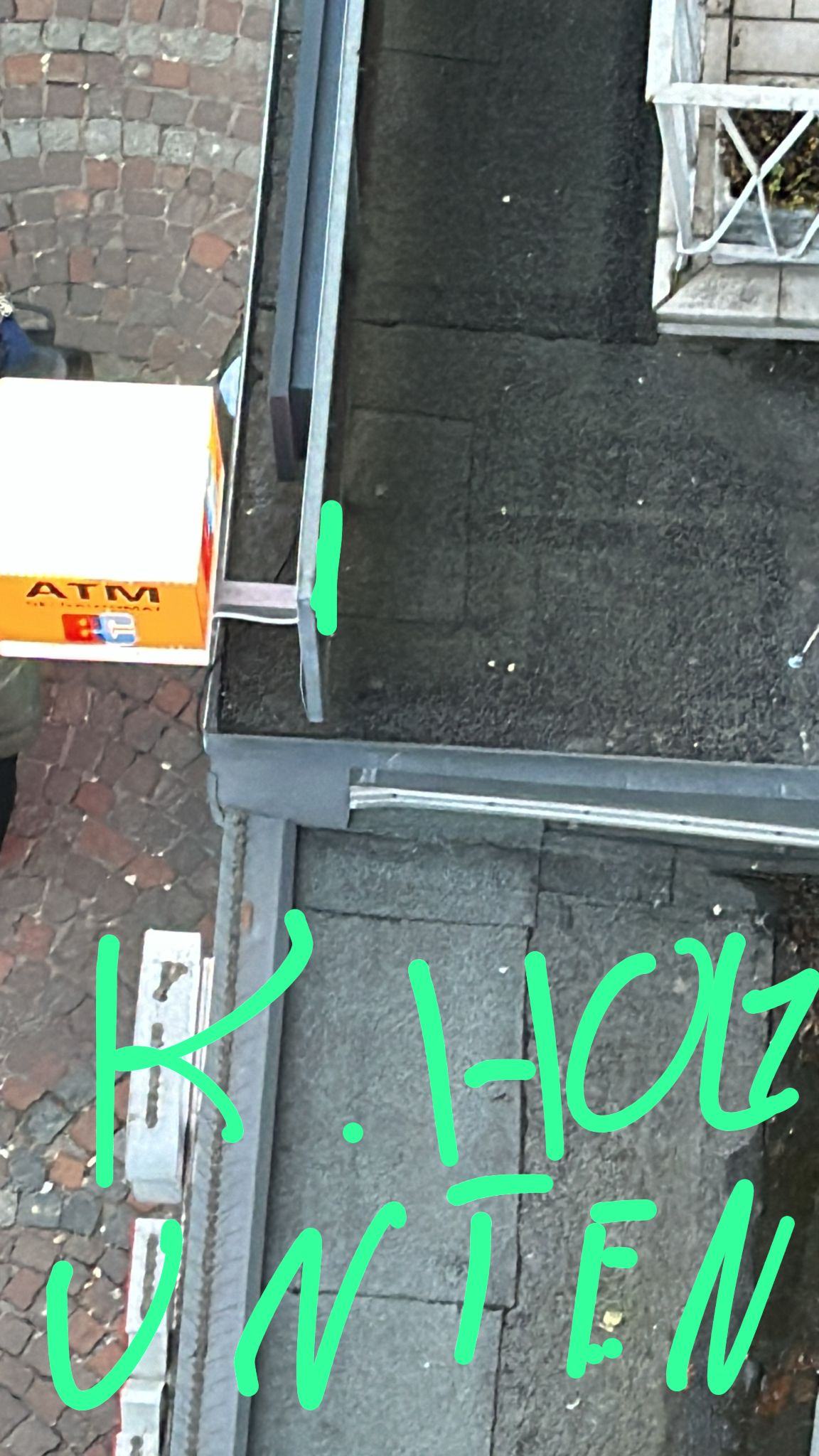

Meine Notizen 😂😂😂😂
Ich benutze ein 6mm Flacheisen am Balkon, da darf nichts gebohrt werden. Daher klemmverschraubung.
Unten kann ich ins Metall gehen.
Ich muss das die Tage mal machen. Ist aber arg Kalt im Moment.
Die Halterung habe ich schon passend gemacht.
Metallschrauben und Heißkleber regelt. 😂
Die tragen zu sehr auf, daher das andere System.
