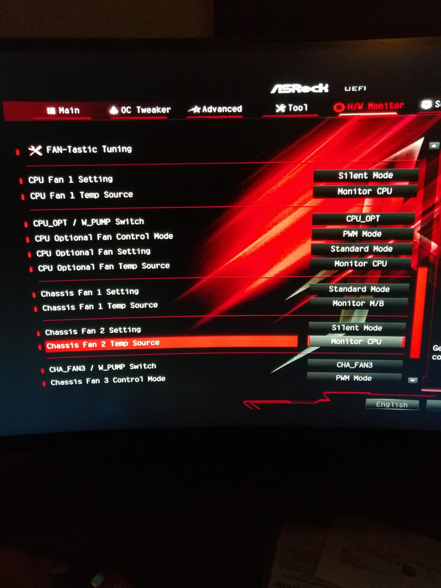

ich hab nun folgendes in meinem Pc
Ryzen 1700x
X370 Killer Board
f4-3200c14-8gfx 2x8 gb dual channel
beim ram finde ich keine genaueren angaben flare x mit 3200 und es soll ein gutes kit sein. hab ich einem user abgekauft
nun hab ich euch mal screenshoot erstellt der ram wird mit 2400 betrieben :(
und bei den Lüftern weiß ich nicht was ich einstellen soll. Ich habe 6 Lüfter verbaut davon hängen 4 am CPU Lüfter via PWM und 2 PWM Lüfter am Fan Port 2 am Mainboard. Sollte ich auf FAnport 3 umsteigen ?
und was sollte ich eintragen ?? damit ich Leistung aber dennoch Silent habe

Ist die neueste Version drauf?
Dein Mainboard unterstützt nur 2933mhz. Keine 3200mhz.
ASRock > X370 Killer SLI
Du musst in den RAM Einstellung das XMP Profil aktivieren und die 2933mhz auswählen.
Für die Lüfter würde ich eine Software nehmen (die deines Mainboards). So kannst alles im normalen Betrieb beobachten und musst nicht jedesmal ins BIOS.
Und du hast 4 Lüfter am CPUFan Pin hängen? Warum?
na weil mir die user gesagt haben ich kann dann pwm nutzen . Nicht gut???
hmm also komme ich auf die 3200 niemals ? komisch dann bin ich hier falsch informiert worden da ich mir den pc zusammenstellen lassen habe hier im forum. dort wurde mir gesagt 3200 geht :(
Wenn du auf meinen Link oben klickst und das genau das Mainboard ist..dann siehst du dasa der die 3200mhz nicht packt.
ja ist das richtige board
hmm bei xmp weiß ich nicht was ich einstellen soll. bei den fans bislang auch nicht. da bin ich falsch informiert worden mit dem board :(

Es gibt eine eine Möglichkeit bei Deinem Asrock-Board die RAM-Riegel mit 3200 MHz zu betreiben, nur ist das sehr Aufwändig im Board-Bios im CBS-Bereich einzustellen
Ich empfehle Dir, das Du Dir auf YouTube die Videos von „JZ Computer“ mal anschaust, der zeigt/beschreibt dort das u.A. sehr genau, wie das im CBS-Bereich einzustellen ist/hinhauen soll
Ich selber musste das nicht bei meinem X470-Taichi, da die RAM-Einstellung perfekt über XMP bei mir läuft
