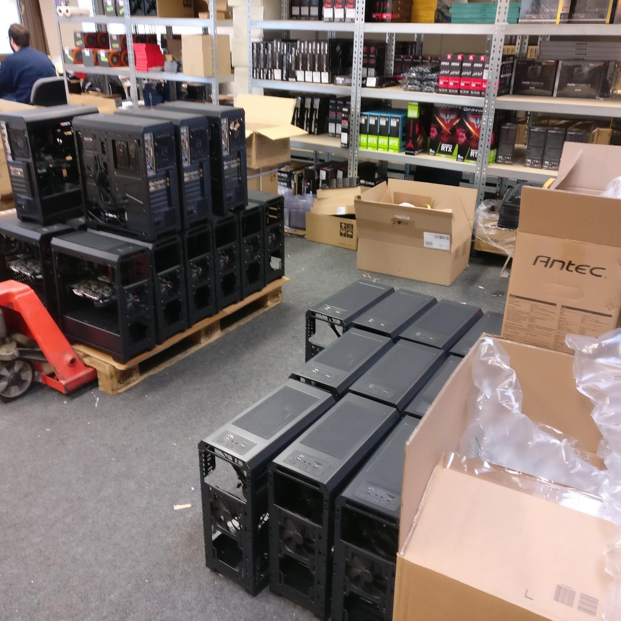

Hier die Schrauborgie von heute (werden noch 10 Stück mehr)
Dein Schrauberbit ist viel zu kurz. Ich empfehle ein durchgängiges Teil mit ~115 mm.
ist noch der Standard der dabei war, aber je länger desto schwerer sind die Schrauben zu treffen, so 5 - 7 cm sind am besten
Ist vielleicht Geschmackssache - ich verwende lieber ein langes Teil. Damit kann man besser im Gehäuse schrauben.
