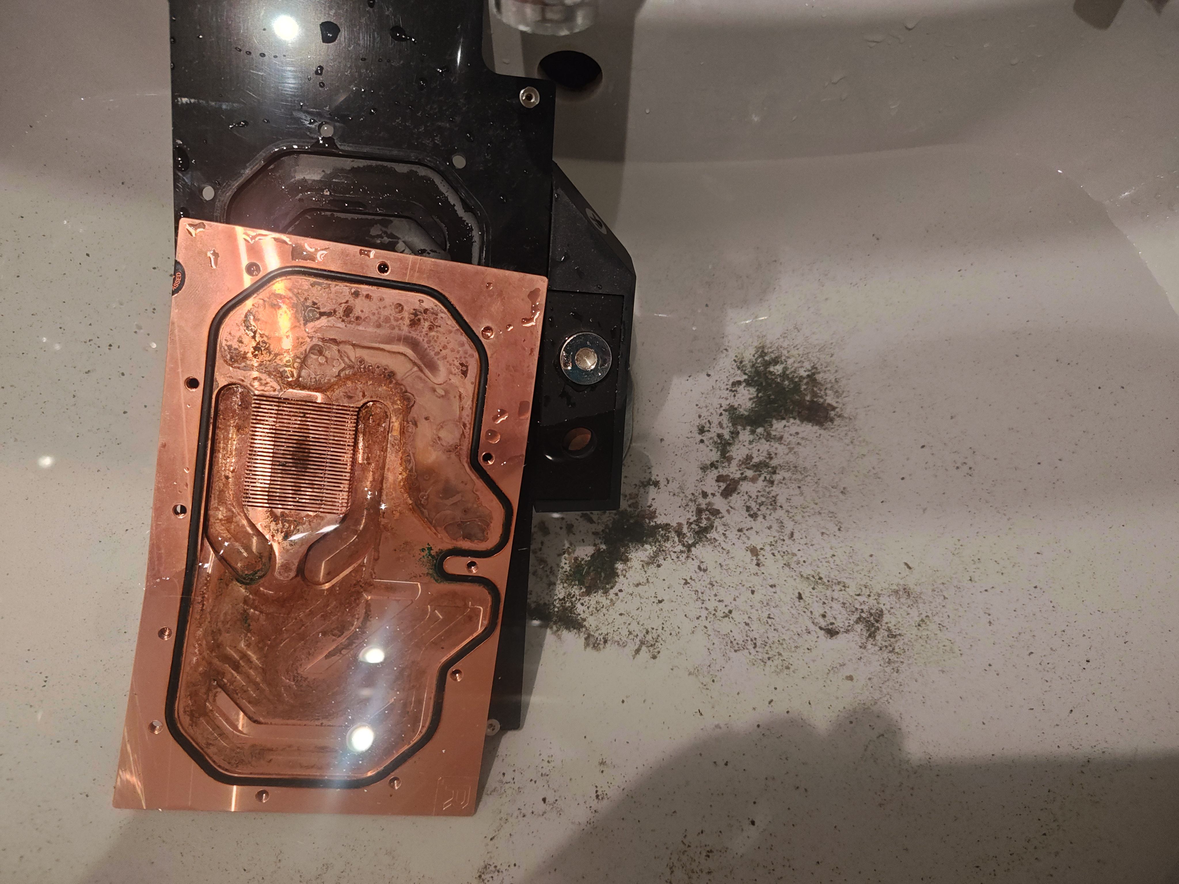

Wtf...?! Der Radeon-Kühler - HEFTIGST!!! Bilder kommen gleich. Eins vorweg: Die These mit der Dichtung kann es nicht sein. Die Dichtung ist in Ordnung, und die vom damaligen CPU-Kühler ja auch.
So, hier wie versprochen die Bilder des EK Radeon VII Kühlers, welcher mit diesen zwei EK Slim-Radiatoren im Einsatz war. Mich wundert ehrlich gesagt nichts mehr. Der sieht ja noch schlimmer aus als mein damaliger Watercool X2 4870 Kühler... :fresse2: Eigentlich dachte ich, das lässt sich nicht mehr toppen. Zum Glück bin ich zum Feinstfilter-Jünger konvertiert und platziere den Filter auch an der strategisch richtigen Position. Nach den Radiatoren, VOR den Kühlern. Weswegen diesmal bei mir lediglich eine Filter-Reinigung reichte.
PS: Nein, ich hatte NIEMALS Aluminium im Kreislauf gehabt. Meine damaligen Kühler waren beide aus Kupfer. Und ich wollte den ungeöffnet und ungereinigt verkaufen...lieber nicht. >.< Der Käufer hätte mir das Teil so an den Kopf geschmissen oder mich damit verprügelt.

lecker ... , das ding bekommt man sicherlich noch sauber mit ultra viel mühe - aber puh ey ... ich würds in müll werfen
boah der ist echt heftig :haha:
welche Flüssigkeit hattest du in Verwendung?
Da gab es offentsichtlich Korrosion sogar ziehmlich heftig. Und wir sehen auch die Stelle die wegerodiert ist. Auf dem Schwarzen teil. (Das sieht für mich übriegens im ganzen Verdächtig nach Alu aus). Kann es sein das EK hier geld sparen wollte und das oberteil aus Alu gefräst hat und dann eloxiert?
Nein alles "normale"Ablagerungen
"Schatz, was gibt es heute zu Essen?" Ich so: Grafikkartenkühler-Auflauf...
Destilliertes Wasser und destilliertes Wasser + G48 damals.
"Normale..." :ROFLMAO:

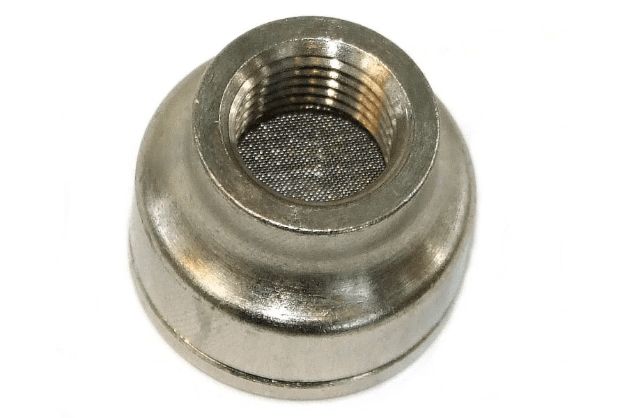

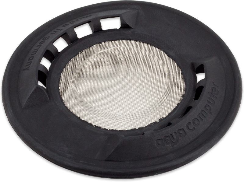

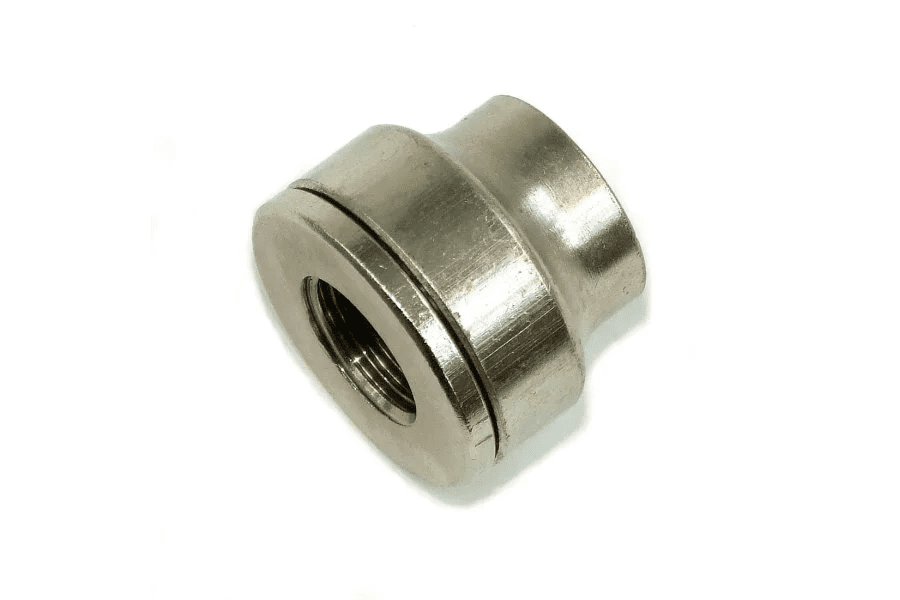

Hat Dein Reservoire einen Filter zur Pumpe hin?
So was löst sich auch gerne mal auf mit der Zeit.
Früher hatte ich keine Filter verbaut. Momentan habe ich so gesehen zwei im Einsatz. Einen Feinstfilter von Phobya (direkt vor den beiden Kühlern) und den Filtereinsatz der Aqua-Computer D5 Next auf deren Boden. Die funktionieren auch 1A. Ich glaube ja, dass ich damals sehr stark mit Flussmittel verdreckte Radiatoren erhalten habe. Wesentlich schlimmer als bei meinen neueren EK-Radiatoren.
OK, das sind nicht die Schaumstofffilter, die ich meine.
