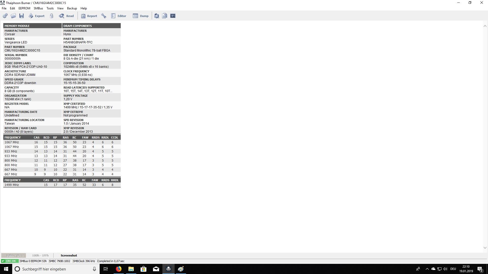

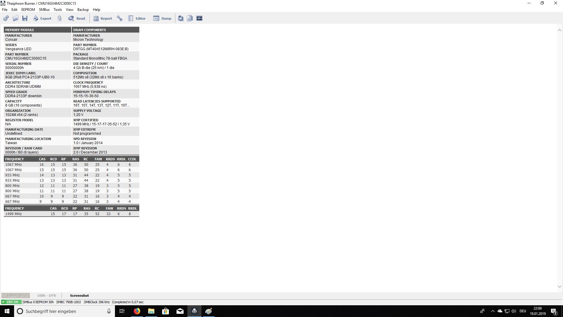

Weißt du welche Chips auf dem RAM verbaut sind? Wenn nicht lade dir bitte mal Thaiphoon Burner herunter. Programm öffnen, in der Mitte auf Read klicken und dann Read SPD. Den Screen dann einfach hier posten

Hast du mal 2 Riegel dazu gekauft oder war das ein Quad Kit?
Puh, deshalb sollte man am besten ein Quad Kit kaufen und nicht zwei getrennte Kits. Die einen haben Single Rank Hynix AFR und die anderen Dual Rank Micron B die.
Das wird so auf Anhieb natürlich nicht laufen. Ich würde dir vorschlagen die zwei Rams wo du Micron ausgelesen hast erstmal auszubauen und die zwei mit Hynix in A2 un B2 stecken. Dann sollte das DOCP Profil erstmal laufen.
