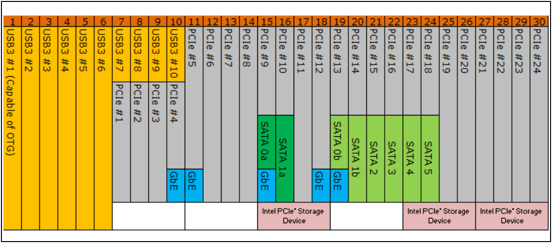

Das funktioniert, lasse den SATA Host Controller im AHCI Modus, sofern Du nicht ein RAID an den SATA Ports betreibst und gut ist. Das Board hat doch zwei M.2 Slot mit je 4 PCIe 3.0 Lanes:
Für die volle Performance des zweiten Slots musst Du im UEFI nur den M2_2 Slot auf 4 PCIe Lanes umstellen, dann entfallen die beiden genannten SATA Ports. Dies liegt an der internen Organisation der Chipsätze:
attachment.php
Man hätte es auch anderes machen und 2 M.2 Slots mit je 4 Lanes versehen können ohne SATA Ports aufzugeben, aber ASUS hat dies bei dem Board eben nicht gemacht.
