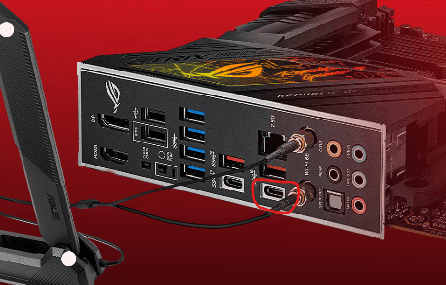

Ich krieg die USB C Ports nicht zum laufen.
Frontblende vom Gehäuse: Wenn ich da mein Handy anschließe sagt es. Bitte überprüfen sie das Kabel. Strom kommt aber keine Datenverbindung.
Hinten am Board: Hat vor der Windows Neu Installation noch funktioniert. Jetzt auch nicht mehr. Jetzt sagt er da auch... bitte Kabel prüfen. Das passiert aber auch erst seit ich Sachen im Biod bzgl. Thunderbolt verstellt hatte.
Hat einer ne Idee ?
Danke
edit: so ... mit den Thunderbolt einstellungen geht ein USB C Port hinten. Der Andere hinten sagt beim Handy. Bitte überprüfen sie das Kabel oder Ladegerät und tauschen es ggf. aus. das gleiche beim Port vorne am Gehäuse.
Also einer geht. die anderen beiden machen komische Sachen.

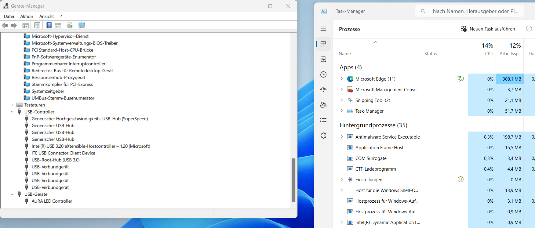

also mit den jetzigen treibern und einstellungen geht nur der eine. front panel und der andere usb c daneben nicht...
das Board ist kaputt oder ? hab usb stick probiert. bei einem wird er erkannt. bei den anderen beiden nicht
dreimal darfst raten was grade passiert ist ... einfach so
"ein gerät wurde installiert. starten sie windows neu"
da hat sich der controller im gerätemanager von systemgeräte wieder in usb controller verschoben und ich hab wieder cpu auslastung deluxe...
