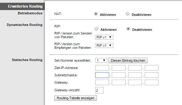

Das Problem: ich möchte jetzt, hinter dem Linksys ein zweites Netzwerk mit einem Switch (10.0.10.x) und danach noch ein Router (10.0.10.x) zu Testzwecken - aufbauen. An den letzten Router werden dann noch div. Access-Points angehängt.
Was mir klar ist: eine RJ45 Verbindung vom Linksys Eth-Port auf den nachfolgenden Switch (10.0.10.x) erstellen. Ich vermute, dass ich aber am Linksys auch noch Einstellungen tätigen muss (Port-Forwarding?), damit ich auf das 10.0.10 zugreifen kann. Der nachfolgende Switch und Router sind alle schon vorkonfiguriert, da lässt sich in Sachen IP nichts mehr ändern.

Vorerst vielen Dank für Eure Beiträge! Kurz zur Erklärung: die vorkonfigurierten 10.0.10.x Geräte sollen als finale Installation nicht hinter dem Linksys zum Einsatz kommen, sondern von einem Ubiquiti NanoStation M2 das Wlan Signal direkt aufgreifen, dann weiter in einen Ubiquiti EdgeMax - EdgeRouter POE, von dort zum Ubiquiti TOUGHSwitch PoE-PRO und darauf hängen dann schließlich noch 4 Access-Points, Bon-Drucker und Administrations-Notebooks.
Ich möchte das System vorab - zu Testzwecken - eben hinter meinem Linksys aufbauen um die Funktionalität der vorkonfigurierten Geräte zu testen.
Aktuell sieht es so aus:
Linksys: 192.168.1.1
Ubiquiti Router: 10.0.10.1
Ubiquiti Switch: 10.0.10.2
Würde es hier ev. schon genügen, eine statische Route zwischen dem Linksys und dem Ubiquiti Router aufzubauen? Der Ubiquiti Router könnte dann quasi die Kette weiter bedienen?
Die statische Route verlangt die Infos lt. Screenshot. Welche Werte sind hier einzutragen?
Vielen Dank für Eure Hilfe!
..nein, das wird so nicht gehen.
Ein Router muss halt routen können..dazu muss er für jede Route zwei Punkte kennen, die er lokal verfügbar hat....entweder je eine IP oder ein Interface.
Damit der Linksys also zwischen 192.168.x.x und 10.0.10.x routen kann, braucht er auch eine 10.0.10.x-er IP oder eine andere IP an die er weiterrouten könnte.
Die M2 ist dann in welchem Netz?...wird die M2 sozusagen das WAN Interface für den 10.er Router sein?
In dem Fall wäre es einfach -> das WAN-IF des 10.er Routers in den Linksys und alle im 10.er haben I-Net
Von Aussen drauf zugreifen: Eine Portweiterleitung im Linksys auf die WAN-IP des 10.er Routers einrichten (im Linksys für die WAN-Seite des 10.er vorher eine feste IP vergeben).

vorab vielen herzlichen dank für eure hilfe! dd-wrt lässt sich auf einem WAG320N leider nicht installieren, sagt jedenfalls das dd-wrt forum.
um die möglichkeit von x5-599 aufzugreifen: verstehe ich das richtig:
- im linksys router / modem dhcp deaktiveren
- den linksys mit dem Ubiquiti Router verbinden
- den Ubiquiti Router mit Ubiquiti Switch verbinden
- und die rechner, acces-points dann auf den Ubiquiti Switch hängen
verstehe ich das so richtig?
...wenn der Ubiquiti Router im späteren realen Setup das Default-Gateway für alle ist und auch der DHCP-Server, dann ja...bis auf die Kleinigkeit, dass I-Net so nicht funktionieren wird.
Denn der Linksys ist immer noch I-net Router und hat seine 192.168-er LAn IP ;)
Nochmal...wenn Du die 10er Geräte nur testen willst und sie mit I-net vcersorgen willst, dann den WAN-Port des Ubiquiti-Routers in einen LAN beim Linksys und voilá ;)
In das 10er Netz kommst Du dann aber nur über den Ubiquiti Switch oder einen AP, der da drin ist, nicht vom Linksys aus.
