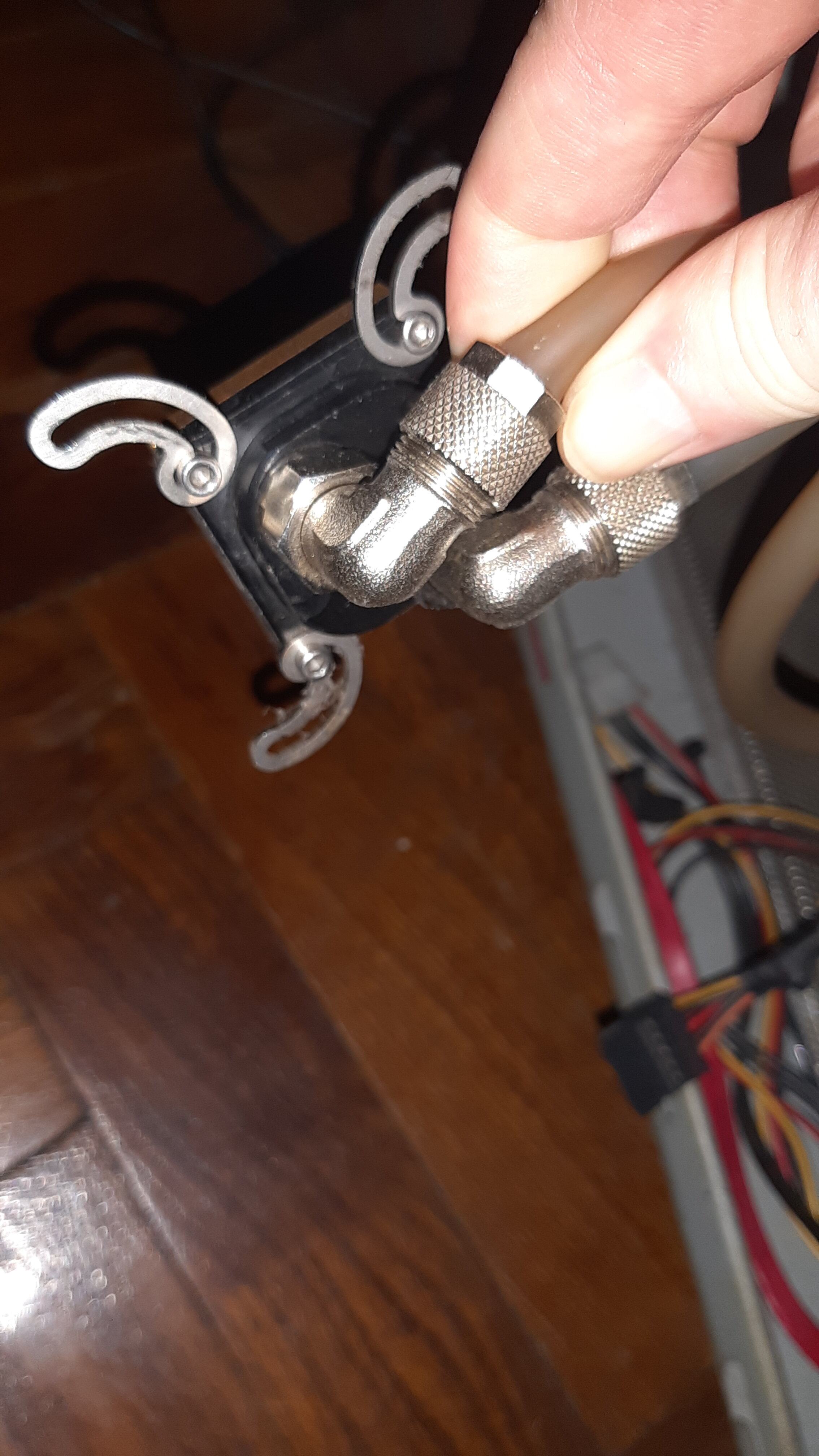

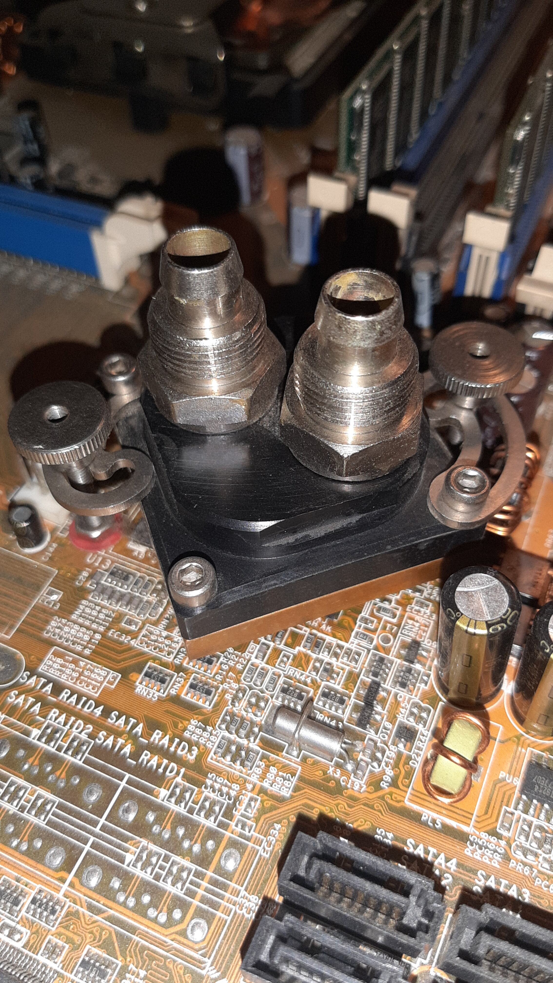

Kostenlos sozusagen und keine Verschwendung von Resourcen
bei der 1080Ti lief das so 5 Jahre ohne Probleme
Spitzen Teile ca 20 Jahre^^ alt von Watercool.at
Also der meint heisser als 85° (innentemeratur) können die gar nicht werden ?!
Hier noch Bilder der Kühler
