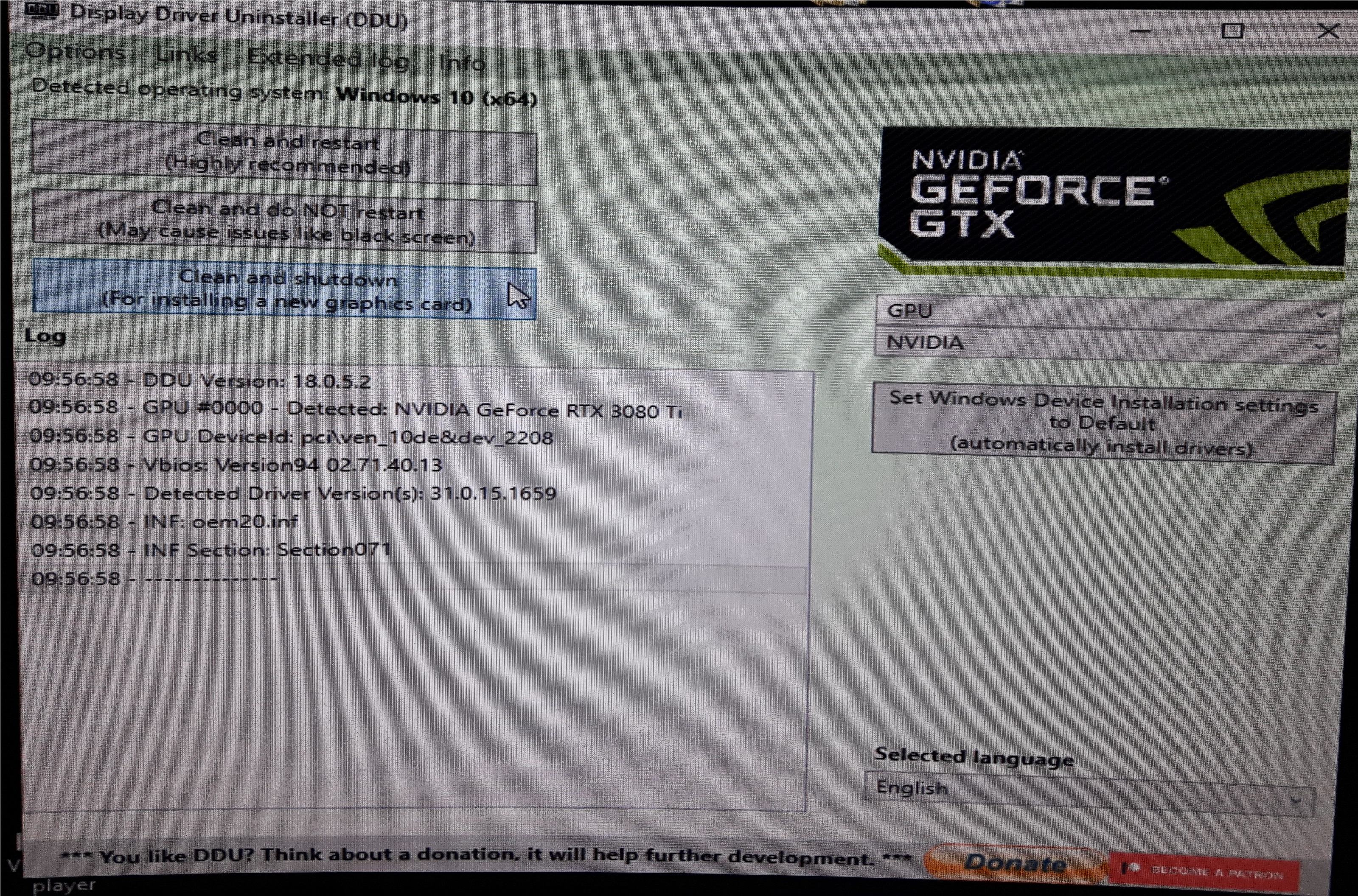

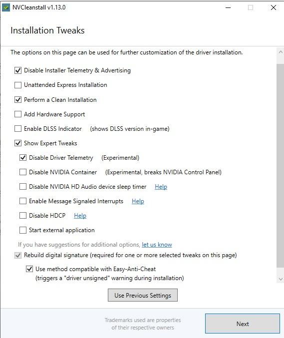

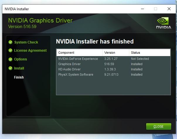

Die nvidia Treiber habe ich mit NVCleanstall installiert. Es sind die neuesten, 516.59, installiert worden.
Weggelassen habe ich bei NVCleanstall alles bis auf die Treiber eben. Also keine Telemetrie,
kein Geforce Experience usw. Nur die Treiber - und in den Optionen von VNCleanstall habe ich noch den Easy-Anti-Cheat - Kompatibilitätsmodus
wegen Fortnite gewählt.

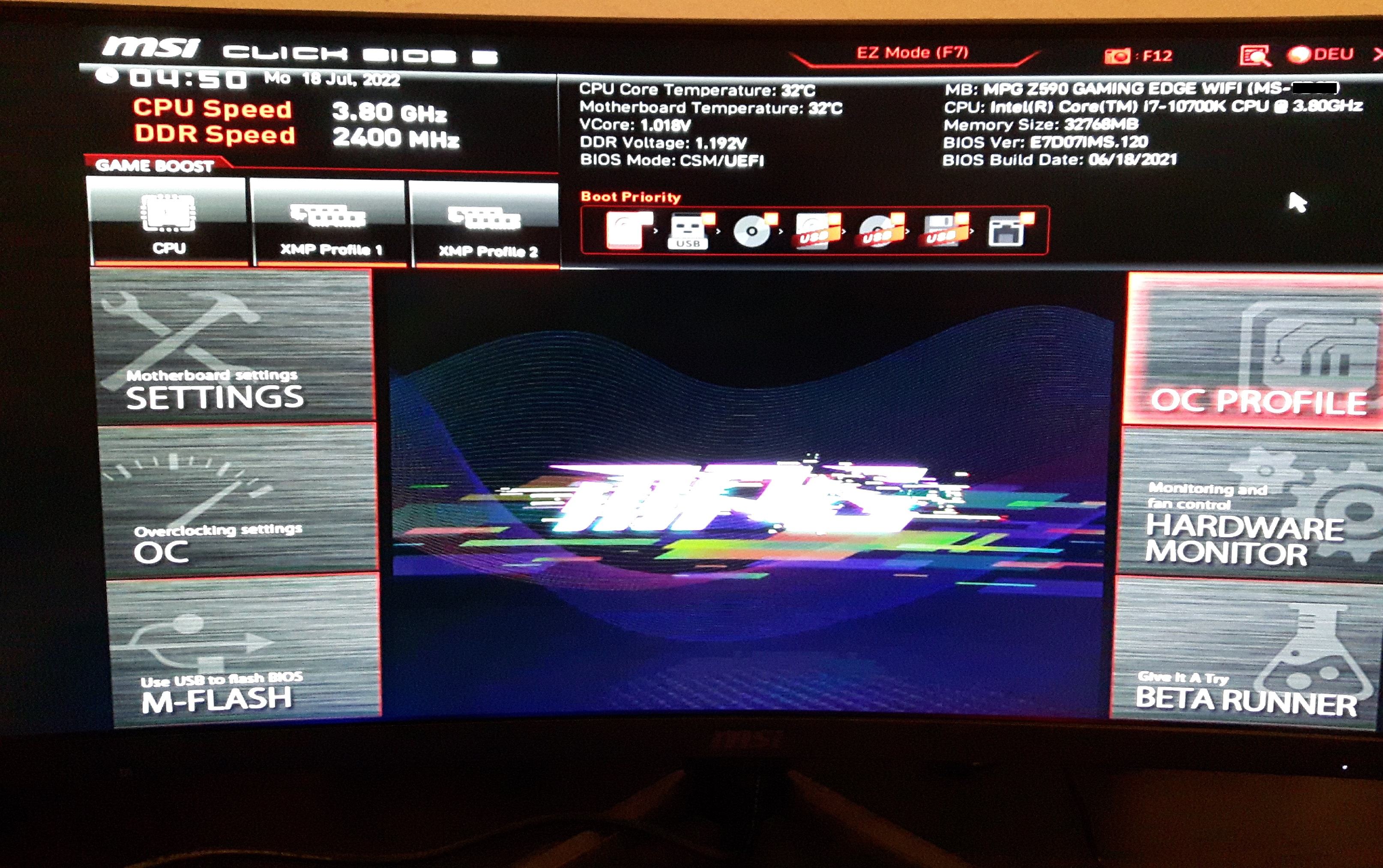

Den Speicher lasse ich bewusst im BIOS "Stock" laufen - also kein XMP-Profil.
Irgendwie gab es da mal bei einem Game ständig Abstürzte, deswegen habe ich das ausgemacht, weil mit 3200MHz es nach vielen
durchforsten von Forumsberichten nur minimal mehr FPS geben soll - die Meinungen beliefen sich im Durchschnitt auf 5-8 Frames mehr.
Das war es mir nicht wert und ich lass in mit 2400 MHZ laufen. Hauptsache stabil.

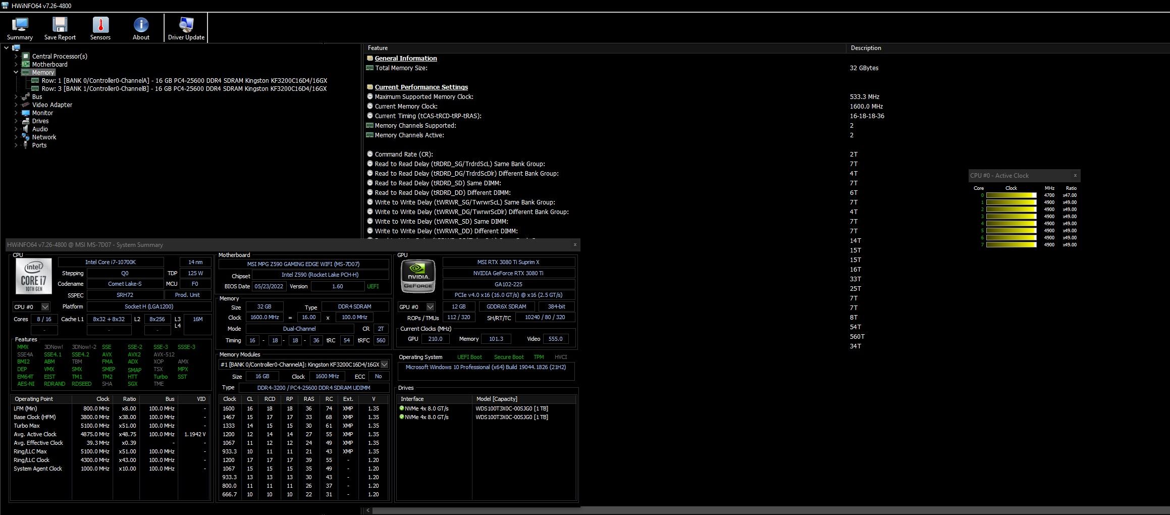

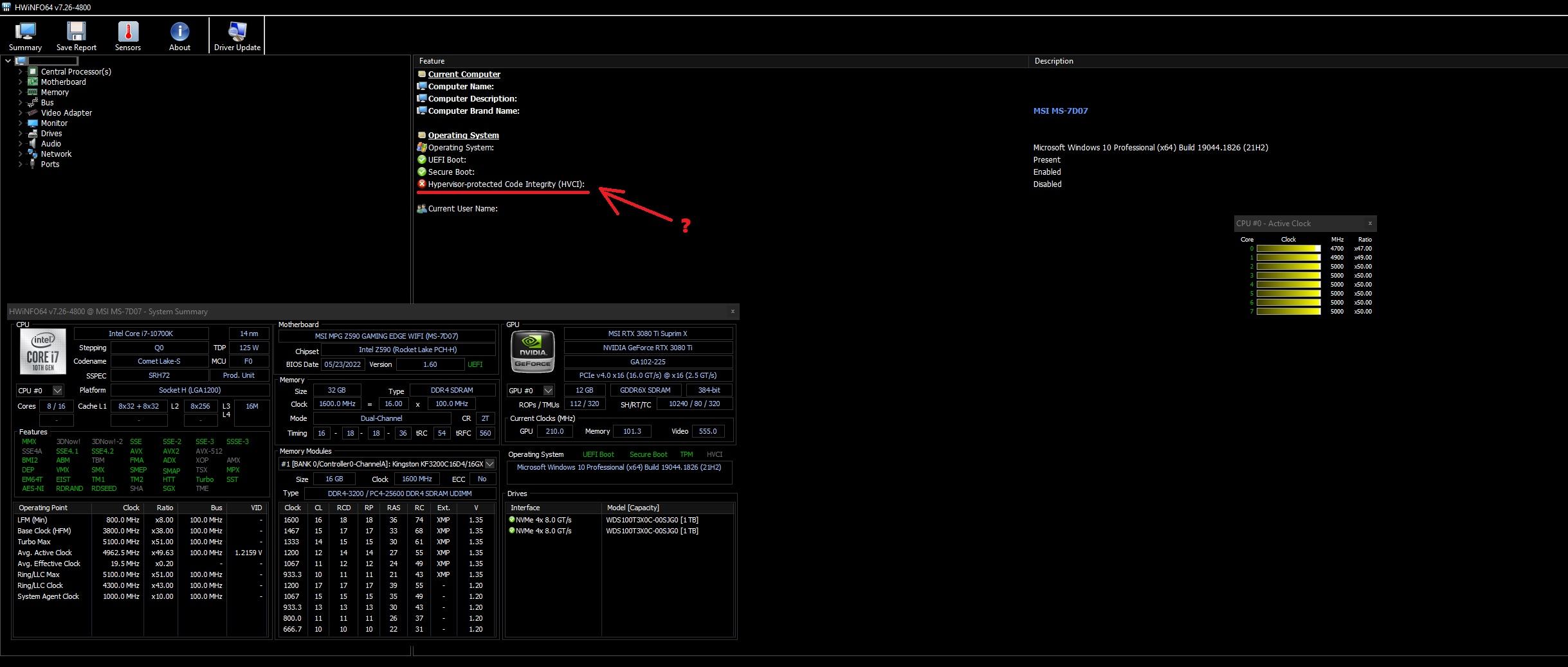

Ich sehe aber gerade, dass sich die Werte bei HWinfo widersprechen.. - einmal steht bei Memory - Clock 1200 MHz und unten im Reiter "Memory Modules" auf
einmal unter Clock wieder 1600 Mhz und auch etwas von XMP-Profil?

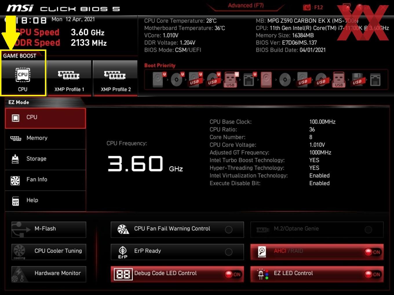

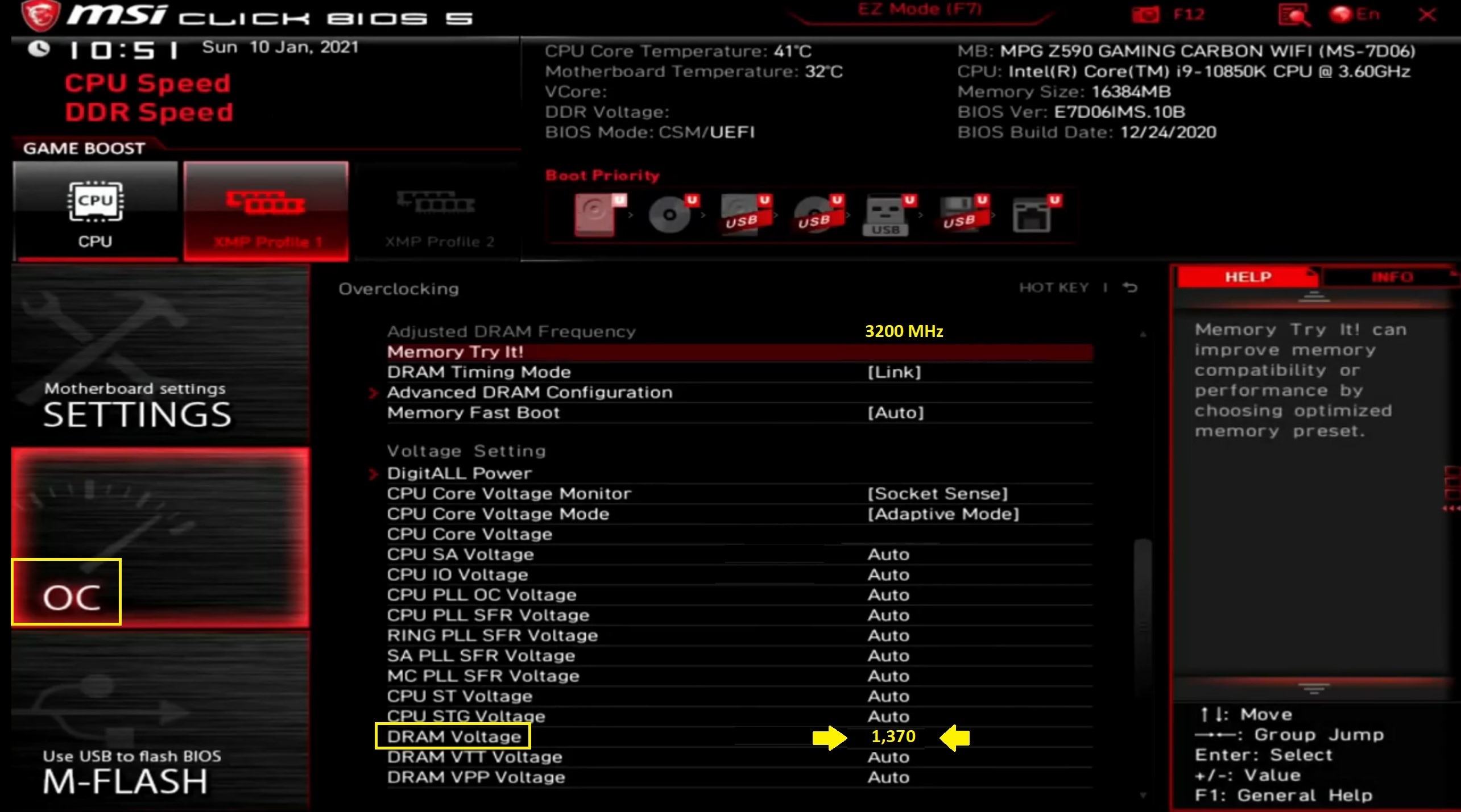

Im Bios habe ich gerade festgestellt, dass wenn ich dort XMP-Profil 1 oder 2 aufrufe, nicht mehr wie sonst vorher - der Speichertakt sofort von 2400 - auf 3200 Mhz geändert oder angezeigt wird.
Wird nach einer längeren Nicht-Verwendung des Profiles der Profilinhalt gelöscht?

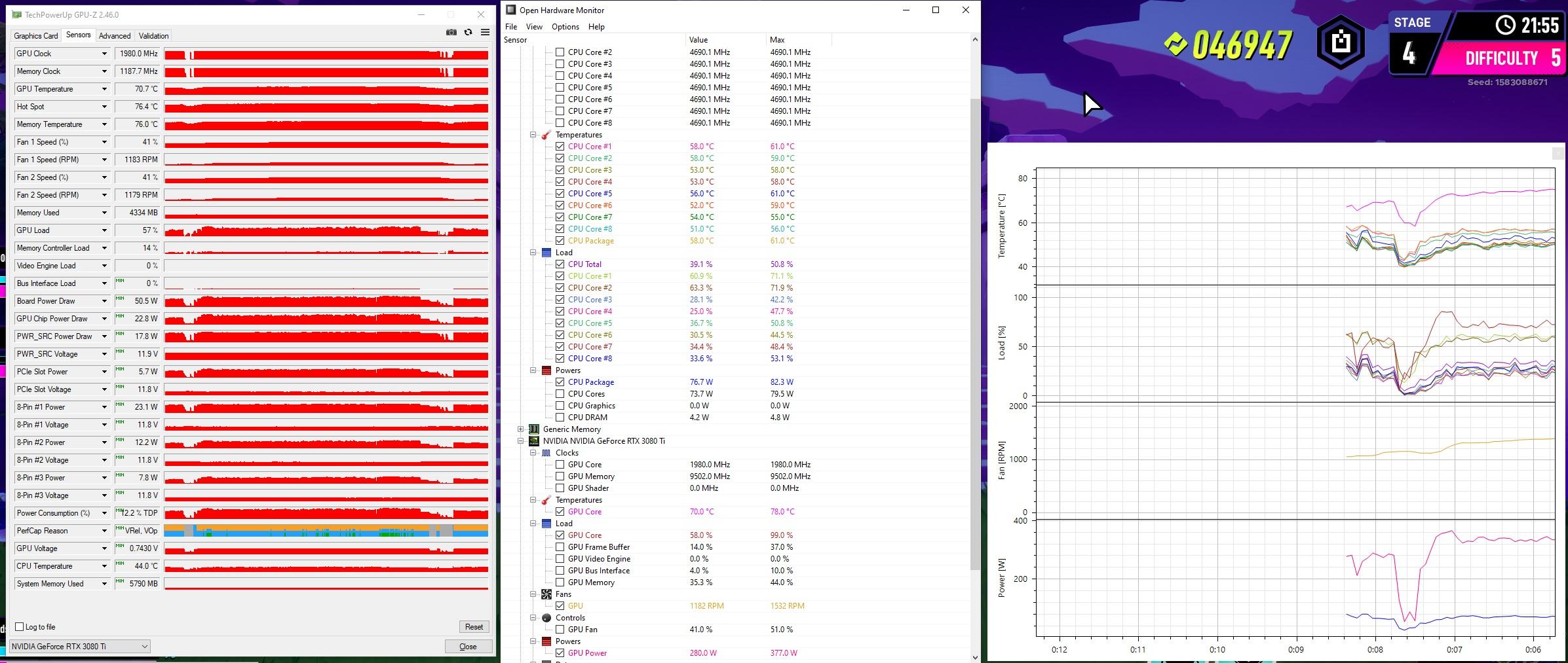

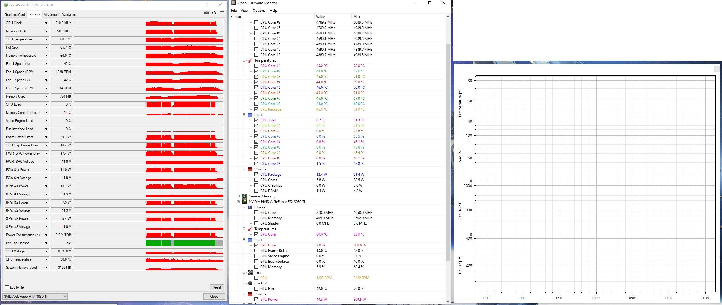

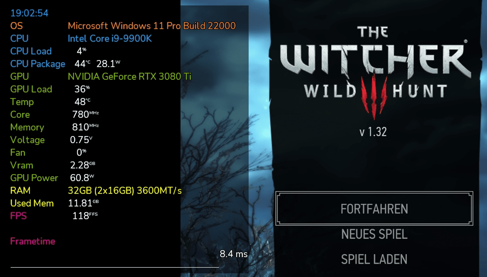

1) Liste mal bitte deine Windows 10 oder 11 Version (z.B. 10 Version 21H2) und die exakte PC Hardware, CPU, Mainboard, Ram , Grafikkarte Laufwerke, Netzteil, CPU Kühler , PC Gehäuse, Anzahl der Lüfter, Maus, Tastatur.
Am besten mit HWiNFO64 Screenshot, so wie unten auf dem Bild zu sehen, in HWiNFO64 kann man mögliche Fehler erkennen, es fehlt dann nur noch Monitor, Netzteil, CPU Kühler , PC Gehäuse, Anzahl der Lüfter, Maus, Tastatur.
Mit HWiNFo64 kannst du außerdem die CPU und GPU Temperaturen beim spielen überwachen, es wird minimal und Maximalwert gespeichert, wenn HWiNFO64 beim spielen mitläuft.
Download HWiNFO64: https://www.hwinfo.com/download/
Screenshots machst du mit der Taste STRG+ DRUCKEN, mit STRG + V kannst du den Screenshot in Windows Paint einfügen, bearbeiten und als .jpg Datei speichern.
Das Bild dann hier im Forum hochladen.
2) Die fps drops können viele Gründe haben deshalb ist es wichtig das du den HWiNFO64 Screenshot in deinem Thread hochlädst, da kann man schon viele Fehler auf einen Blick erkennen.
Mögliche Fehler sind alte Windows 10 Version, alte Mainboard Bios Version ohne fTPM Fix bei AMD Mainboards, CPU oder Grafikkarte überhitzt, PC Gehäuse ohne Airflow, nicht kompatibles Netzteil, CableMods am Netzteil, Riser Kabel an der Grafikkarte, Ram Riegel in die falschen Ram Slots gesteckt, Ram nicht kompatibel, Laufwerk defekt, bei Samsung NVMe M.2 SSD den Samsung NVMe Treiber vergessen, Logitech und oder Razer Software installiert, AMD oder Intel Chipsatztreiber vergessen (abhängig von der AMD oder Intel CPU).

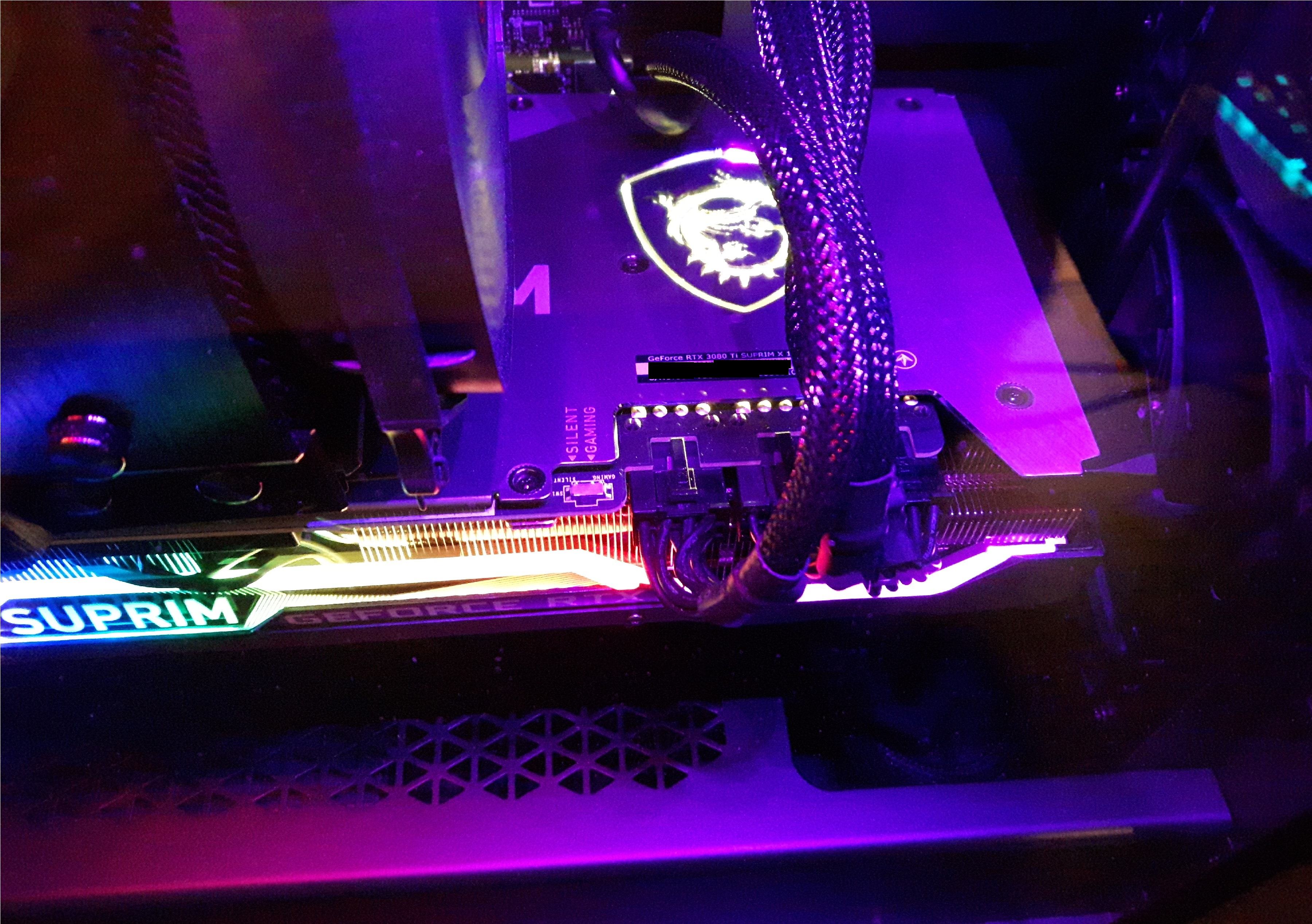

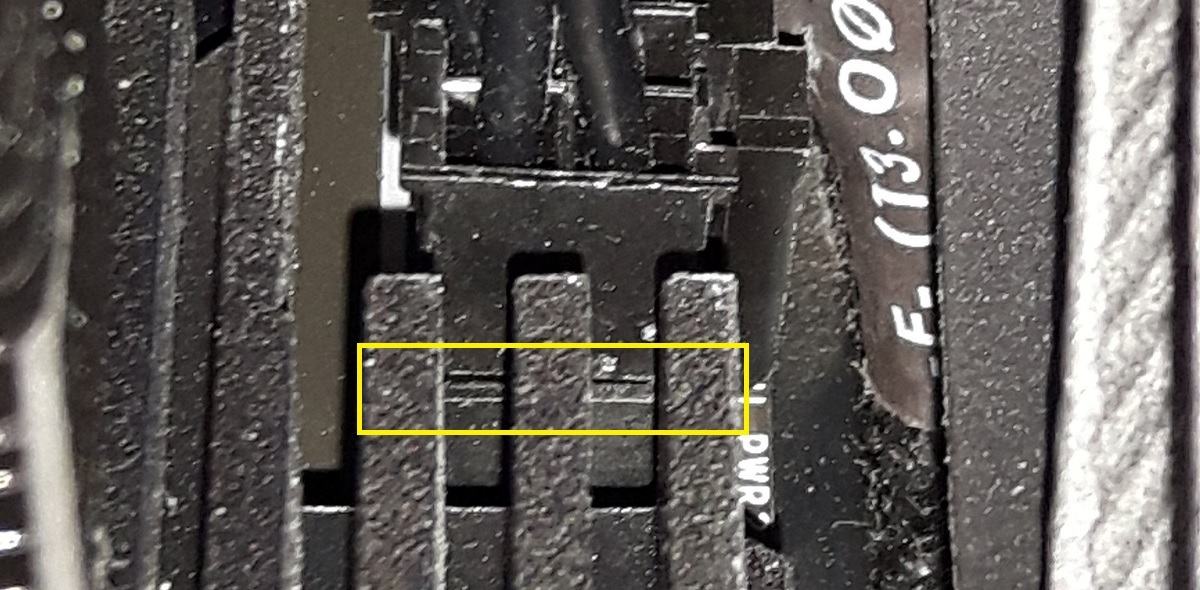

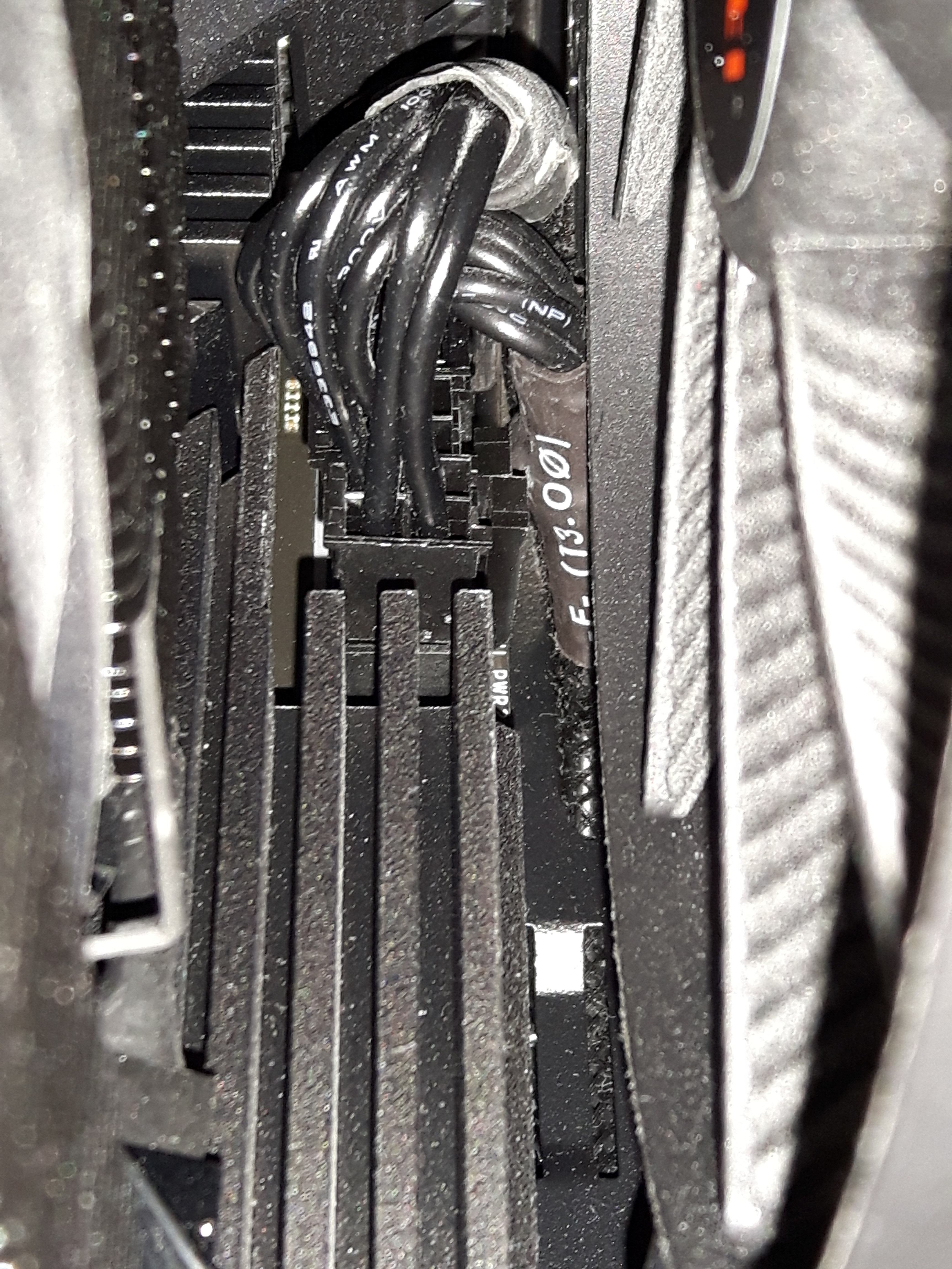

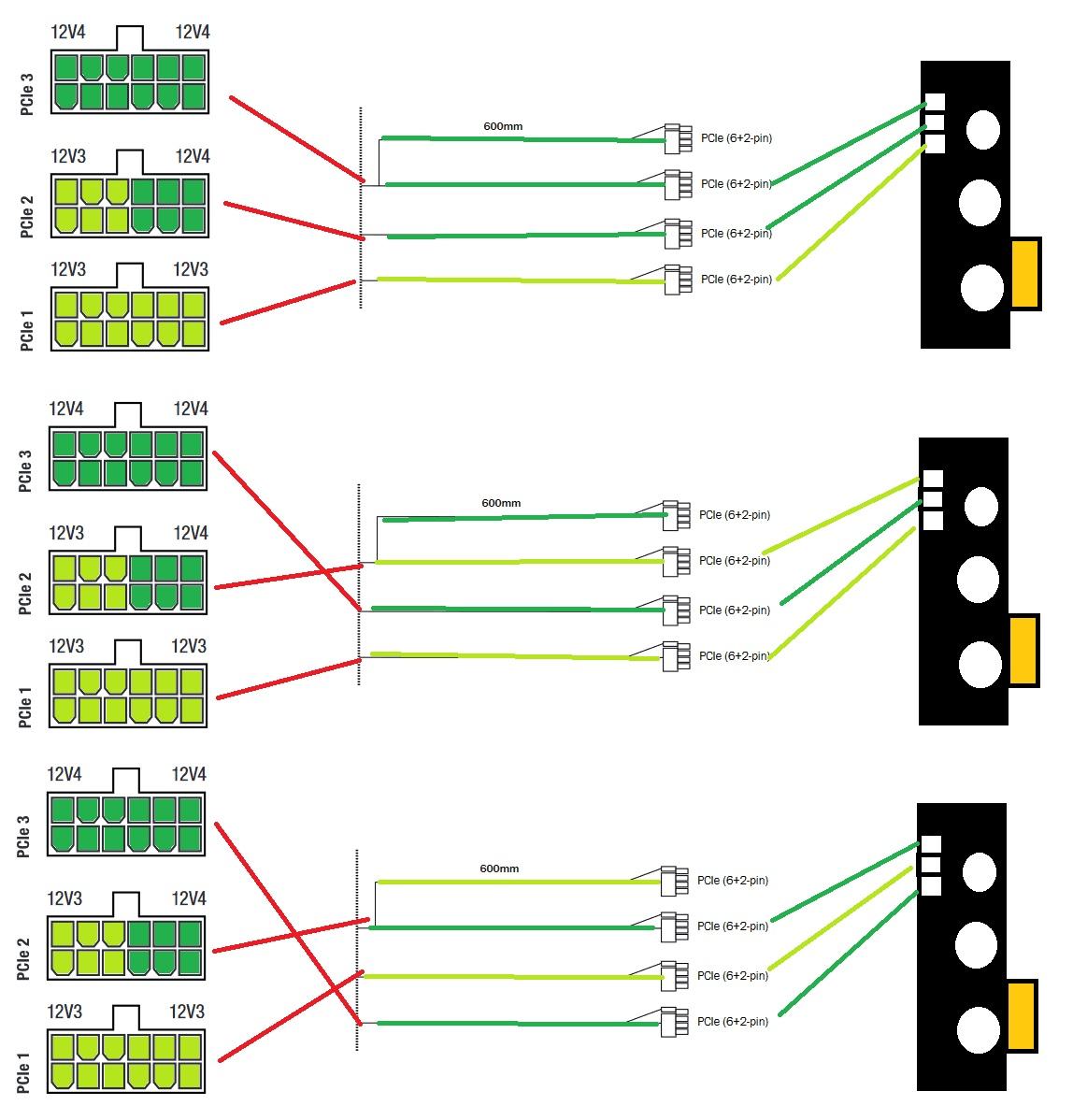

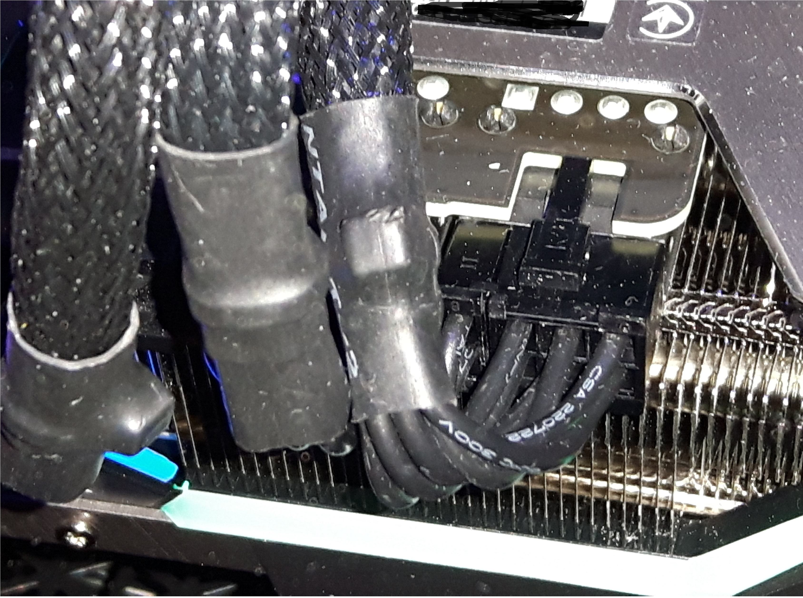

3) Prüfen ob die PCIe Netzteil Stecker bis zum Anschlag in der Grafikkarte und am Netzteil eingesteckt und eingerastet sind.
Wichtig ist auch der 2 Pin Stecker vom 6+2 Pin Stecker, auch der sollte bis zum Anschlag eingesteckt und eingerastet sein.
So wie auf dem Bild unten sollte das bei dir nicht aussehen, die 6+2 Pin PCIe Stecker an der Grafikkarte sind nur halb eingesteckt.

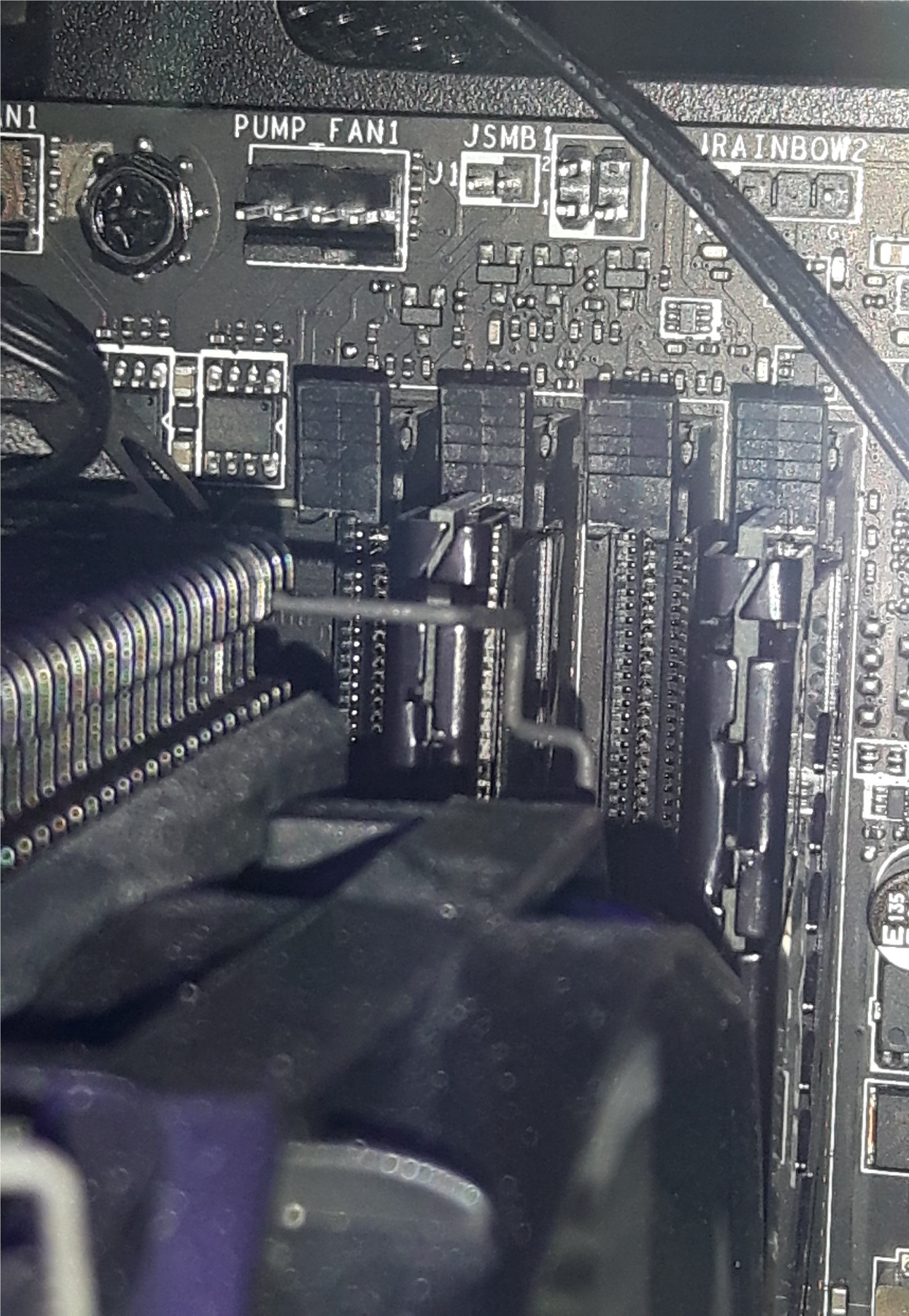

Das kann daran liegen das du den Ram in die falschen Ram Slots gesteckt hast, oder der Ram ist nicht kompatibel z.B. weil ein altes Mainboard Bios installiert ist,
deshalb den Screenshot von HWiNFO64 machen, wie in Post 2 von mir beschrieben.
Die Laggs beim spielen entstehen dann wahrscheinlich weil der Ram in den falschen Ram Slots steckt, oder ein altes Mainboard Bios installiert ist.
Der Ram muss in Ram Slot A2 und B2 eingesteckt werden.

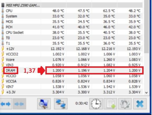

Oben in HWinfo64 wird der aktuelle Ram takt angezeigt bei dir 1200 MHz (2400 MHz) unten der mögliche XMP Ram takt 1600 MHz (3200 MHz).
Bei mir in HWiNFO64 Screenshot (Post 2) z.B. steht der aktuelle Ram takt (oben) auf 1600 MHz (3200 MHz) bei CL16-18-18-36 Timings.

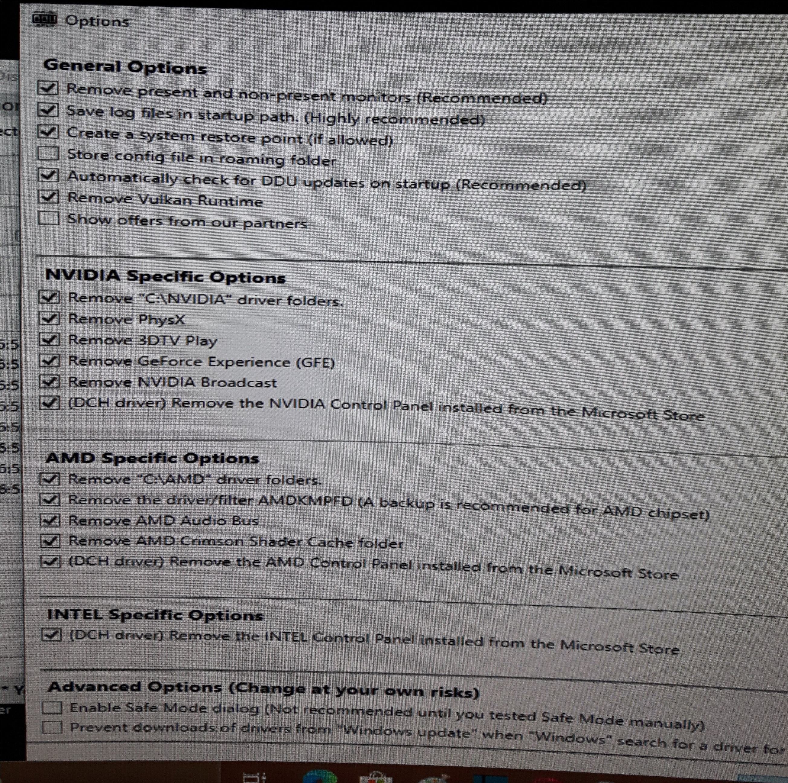

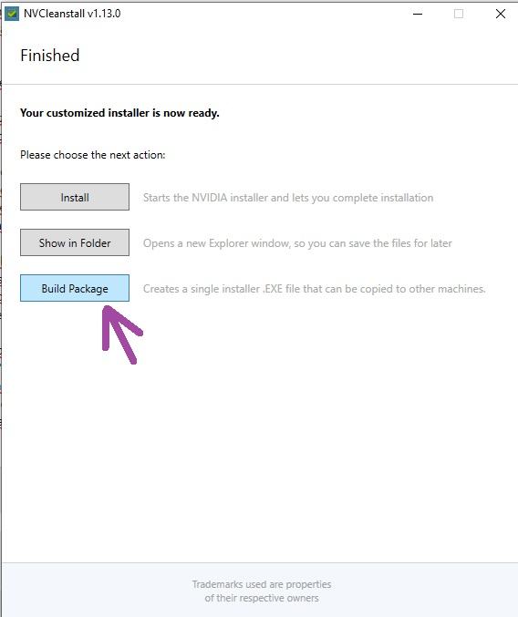

Mit NVCleanstall kann man auch diverse Probleme bekommen, wenn man nicht 100% weiß was alles installiert werden muss um einen reibungslosen Betrieb zu ermöglichen.
Ich würde den Nvidia Grafiktreiber einfach Benutzerdefiniert installieren und nur GeForce Experience nicht installieren, so wie unten auf dem Bild erklärt.

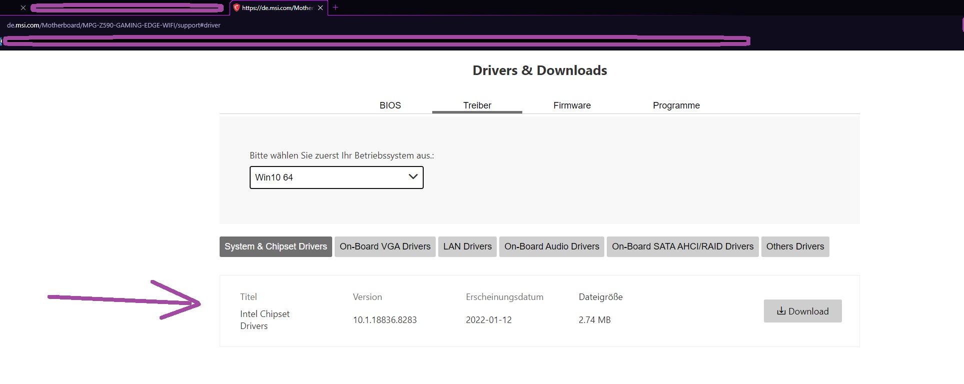

Und das wichtigste ist der Mainboard Chipsatztreiber, ohne den sind fps Drops und Laggs normal.
Bei den Intel Mainboards z.B. wird fast immer der falsche Intel Chipsatztreiber für die Intel Server Mainboards von Windows update automatisch installiert,
oder gar kein Intel Chipsatztreiber wird installiert.
Nur für Intel CPU, Download Intel Chipsatztreiber (inf Installation) Version 10.1.18836.8283: https://download.gigabyte.com/FileL...6.8283.zip?v=b74bb41457a01daf50688ad760410cfb
Auslesen kannst du die Intel Chipsatztreiber Version in der Windows Registry (Ausführen-> Regedit-> HKEY_LOCAL_MACHINE\SOFTWARE\Intel\InfInst)
Fehlt der InfInst Ordner, ist kein Intel Chipsatztreiber installiert (Bild unten).

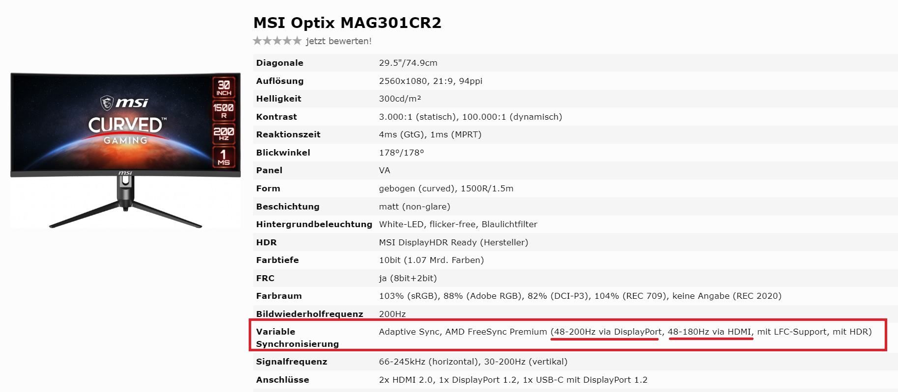

Freesync habe ich nicht an und im Spiel auch keine Frames-Cap bzw FPS-Beschränkung. Und da das Bild nicht zerrt oder zerreist auch kein Vsync -
zumal ich die Funktion auch noch nicht ganz verstanden habe - die FPS auf die Hz-Zahl des Monitors zu beschränken?
Bei keinem Spiel erreiche ich je 200 FPS. Also liege ich ja immer drunter?

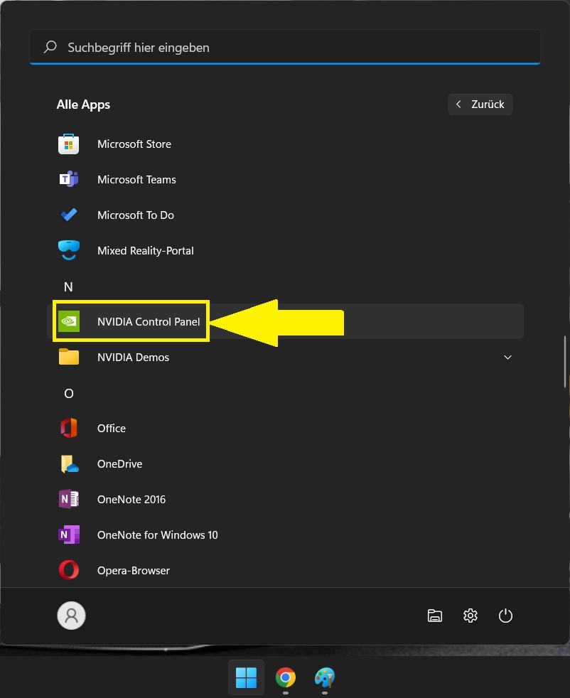

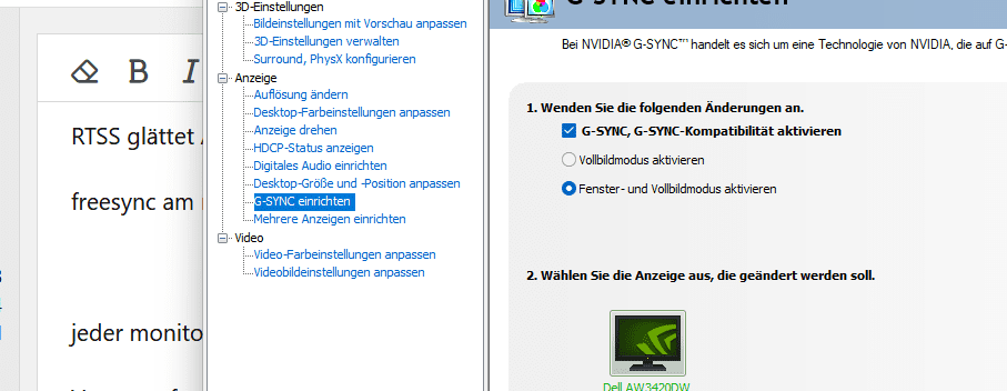

Free-Sync würde ich im Monitor Menü aktivieren und in der Nvidia Systemsteuerung G-Sync compatible (Bild 1 unten).
Wahrscheinlich musst du den PC neu starten, wenn du Free-Sync im Monitor aktiviert hast, damit G-Sync (compatible) in der Nvidia Systemsteuerung angezeigt wird.
Wenn dein Monitor 144 Hz oder mehr kann solltest du das ebenfalls in der Nvidia Systemsteuerung bei Auflösung ändern bzw. einstellen.

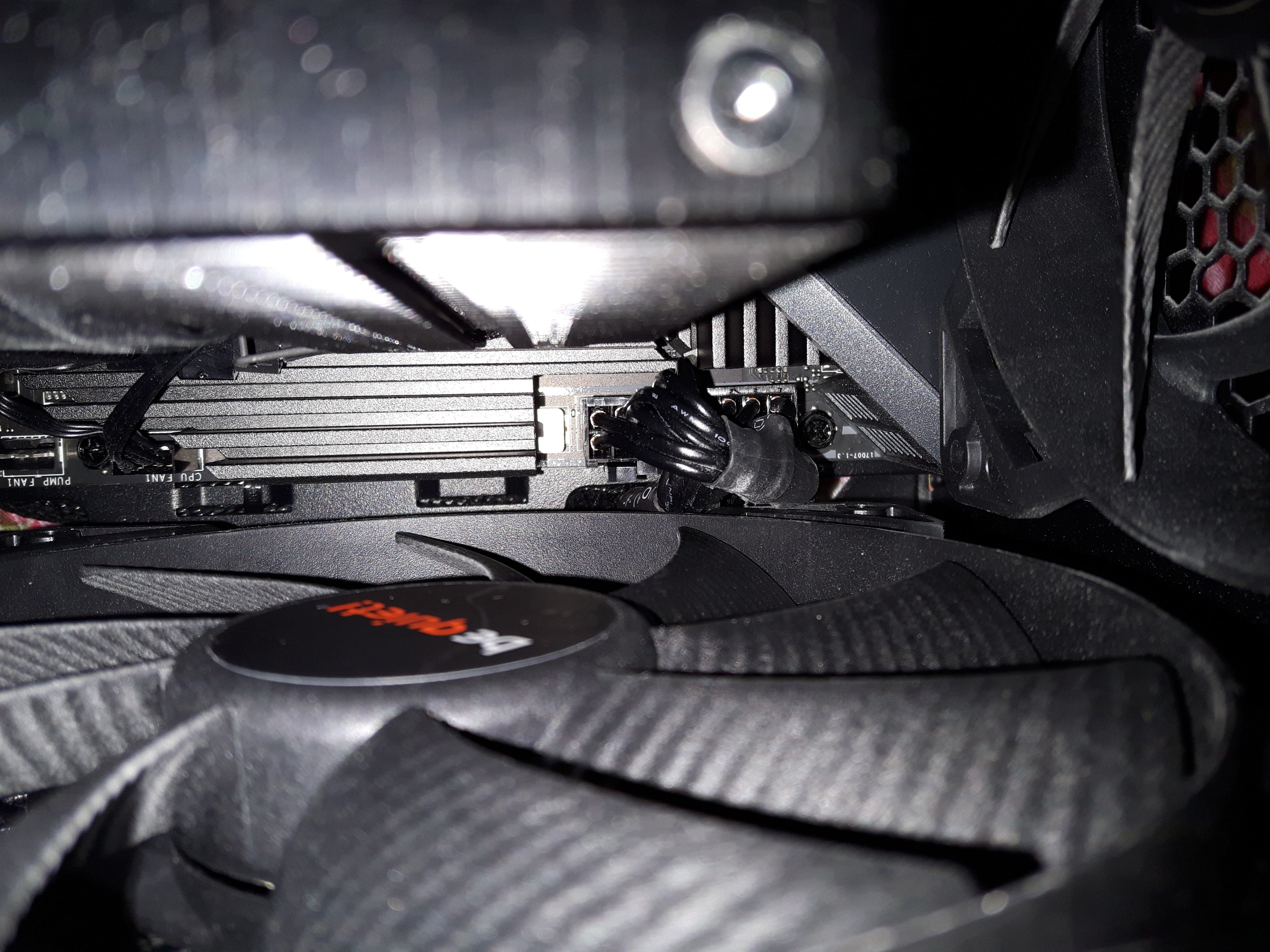

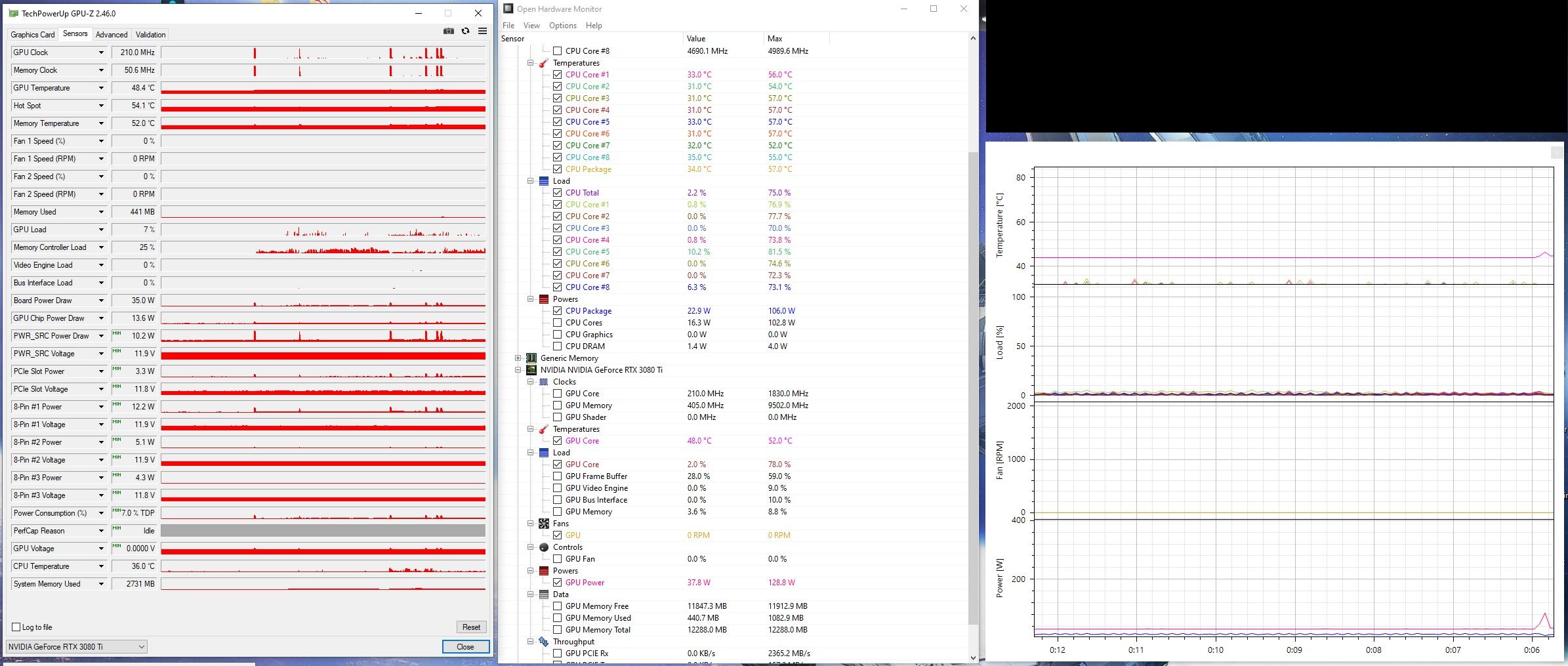

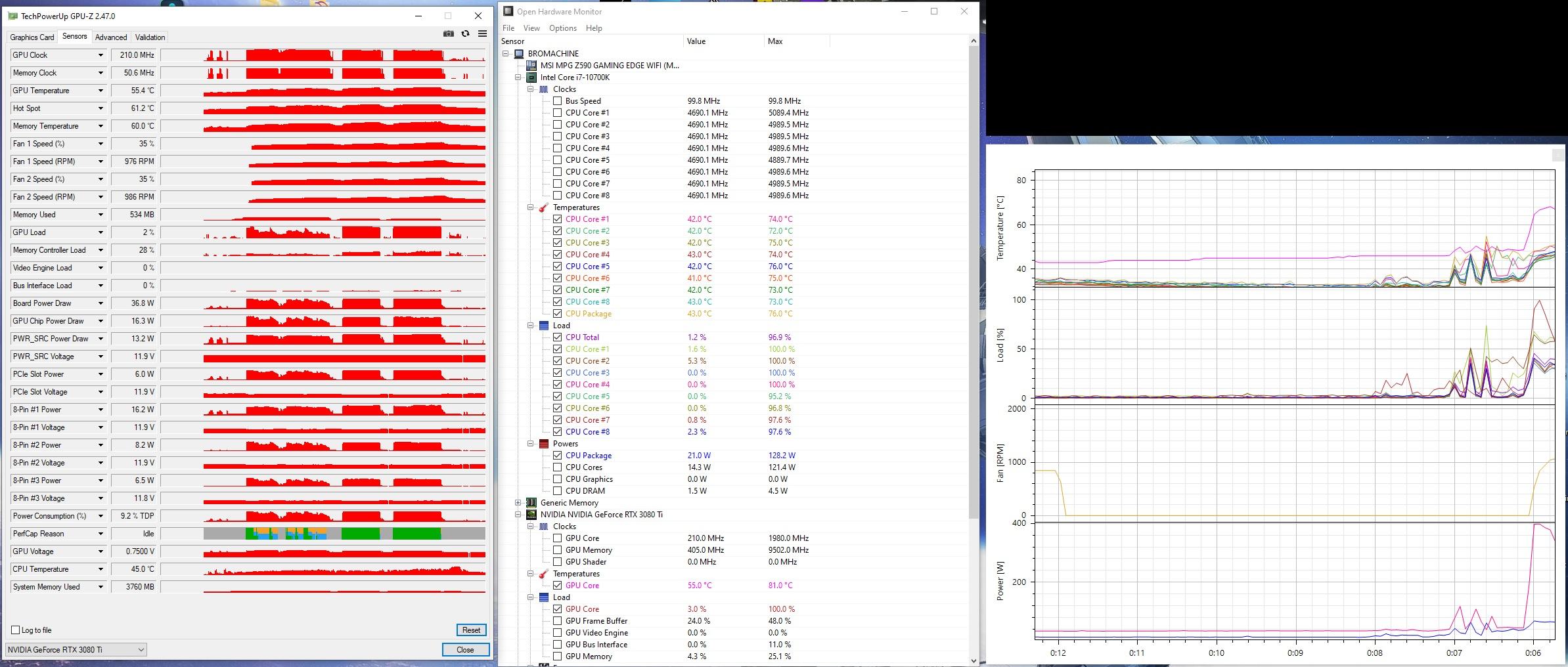

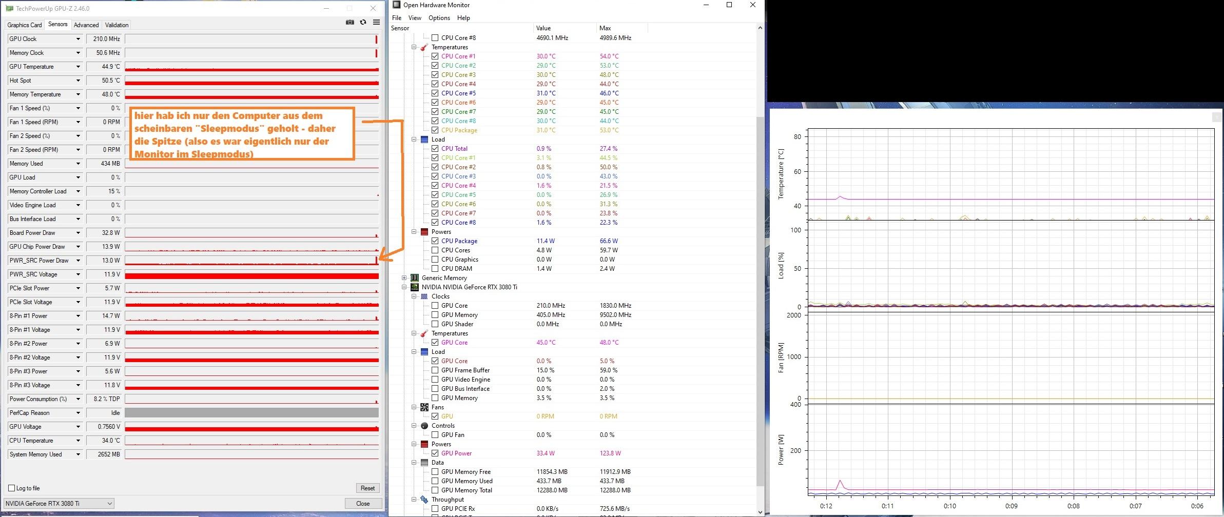

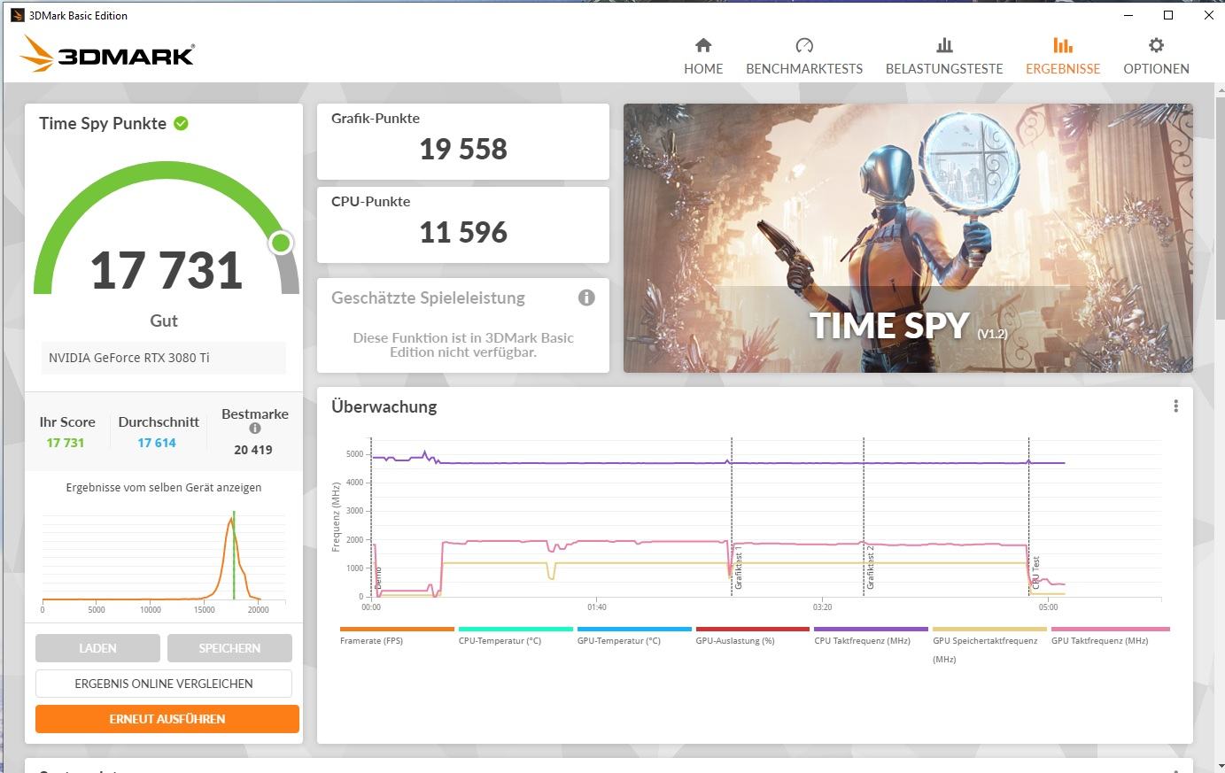

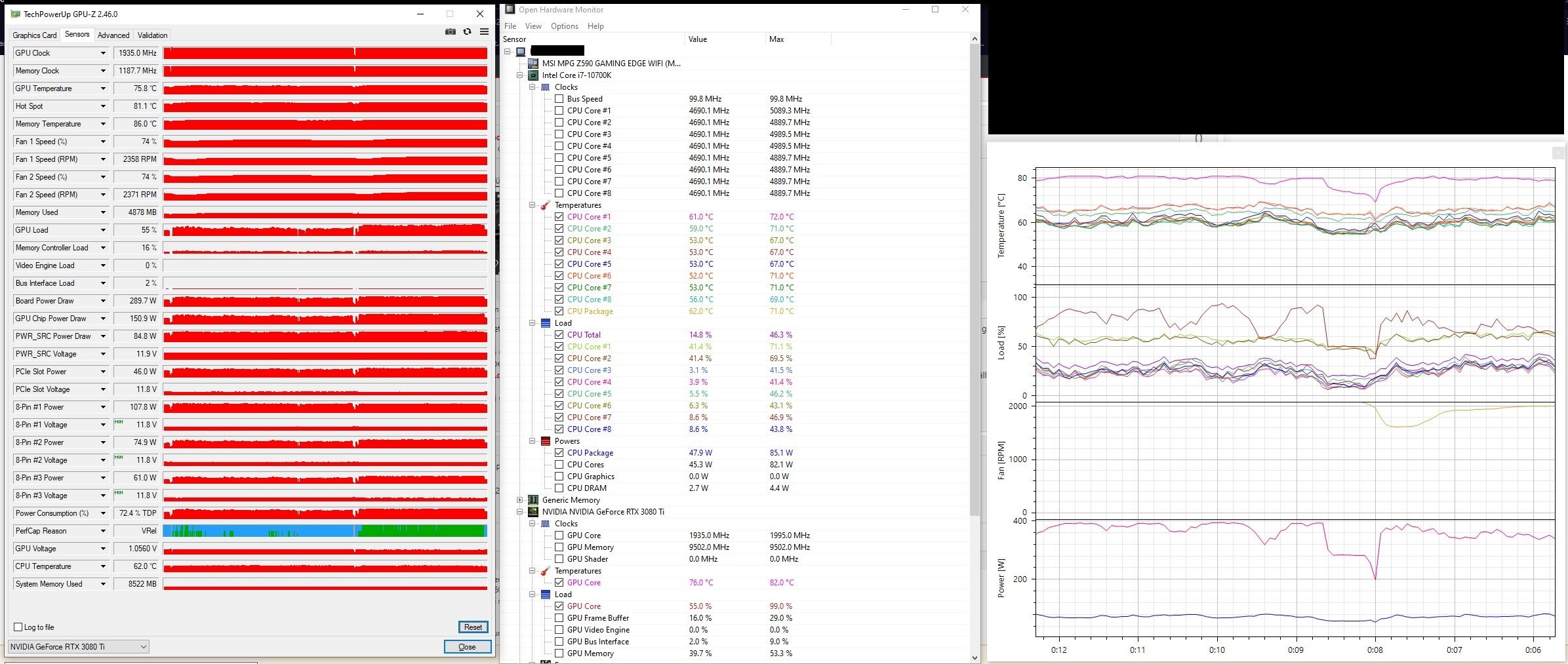

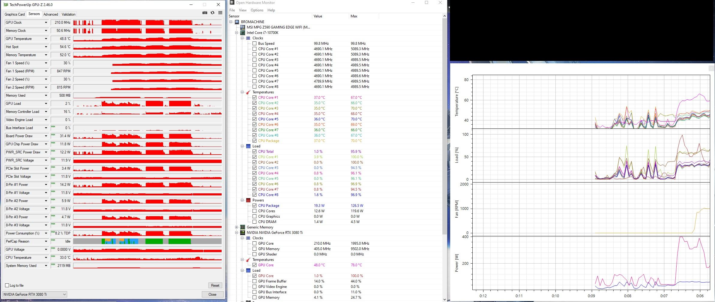

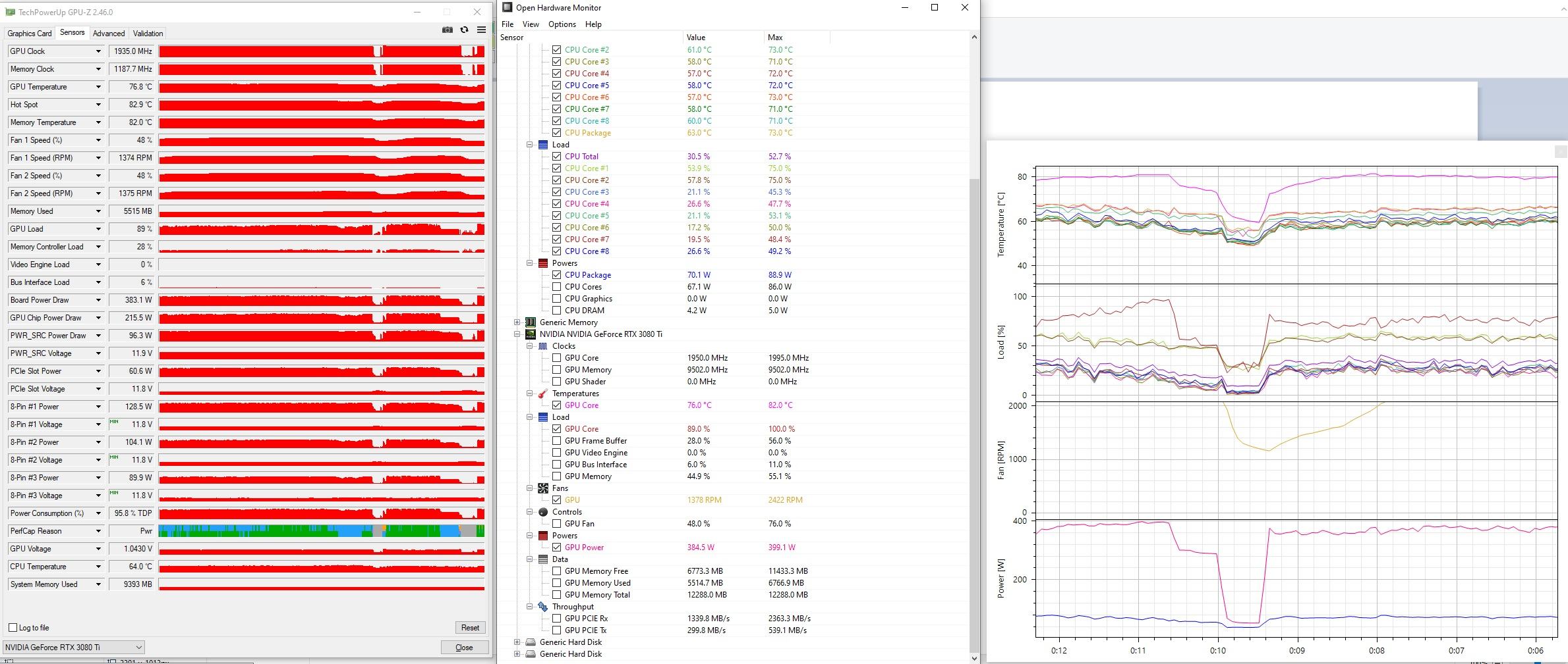

1) - Fotos sind angehangen
2) - auch hier versuche ich mit fotos Licht ins Ubekannte zu bringen

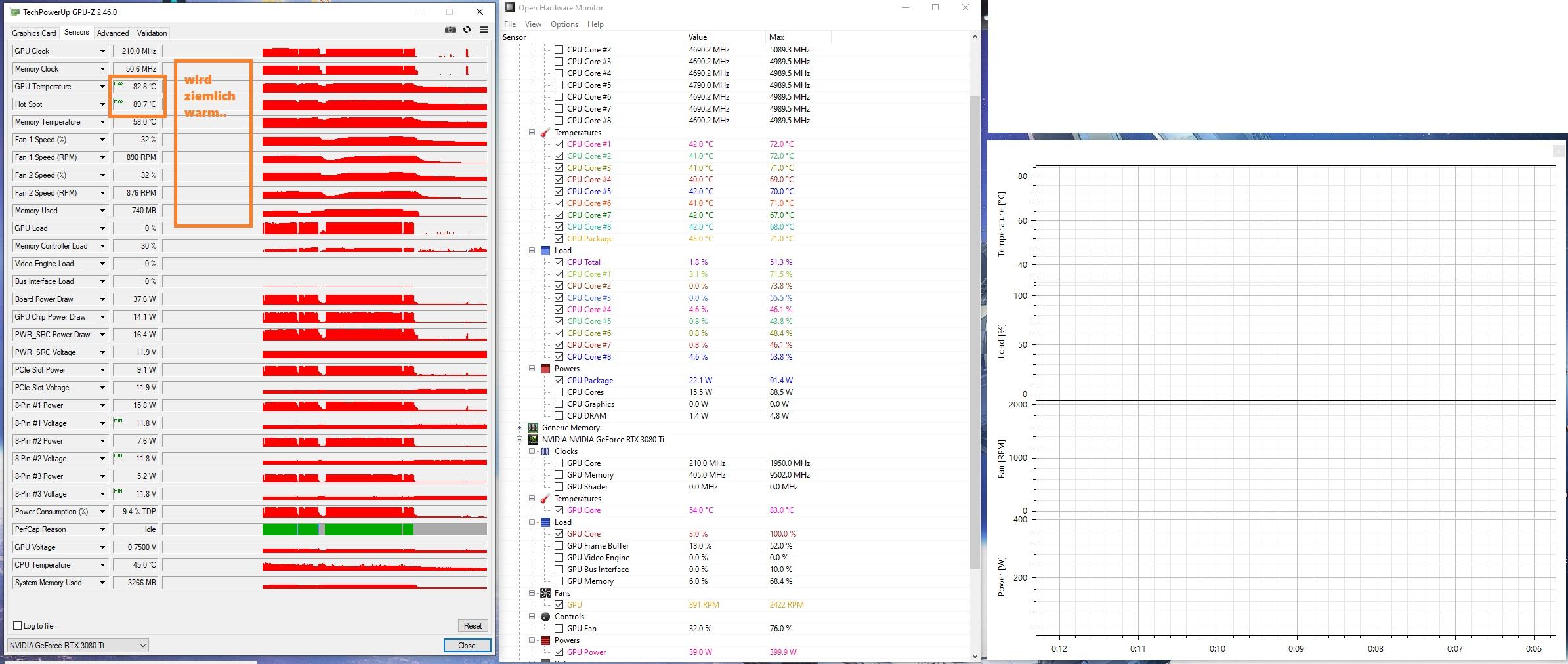

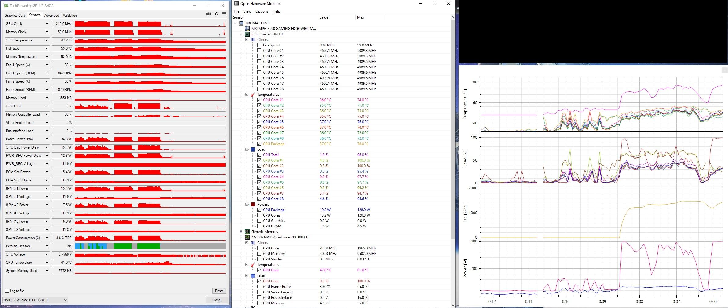

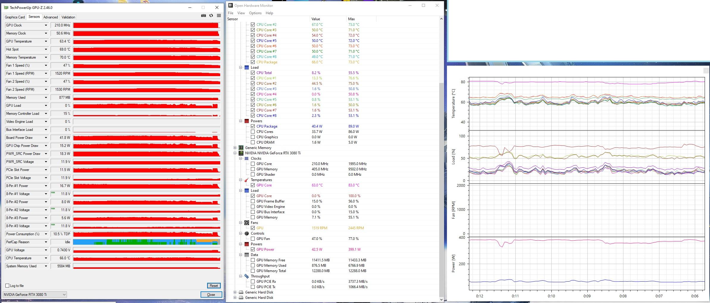

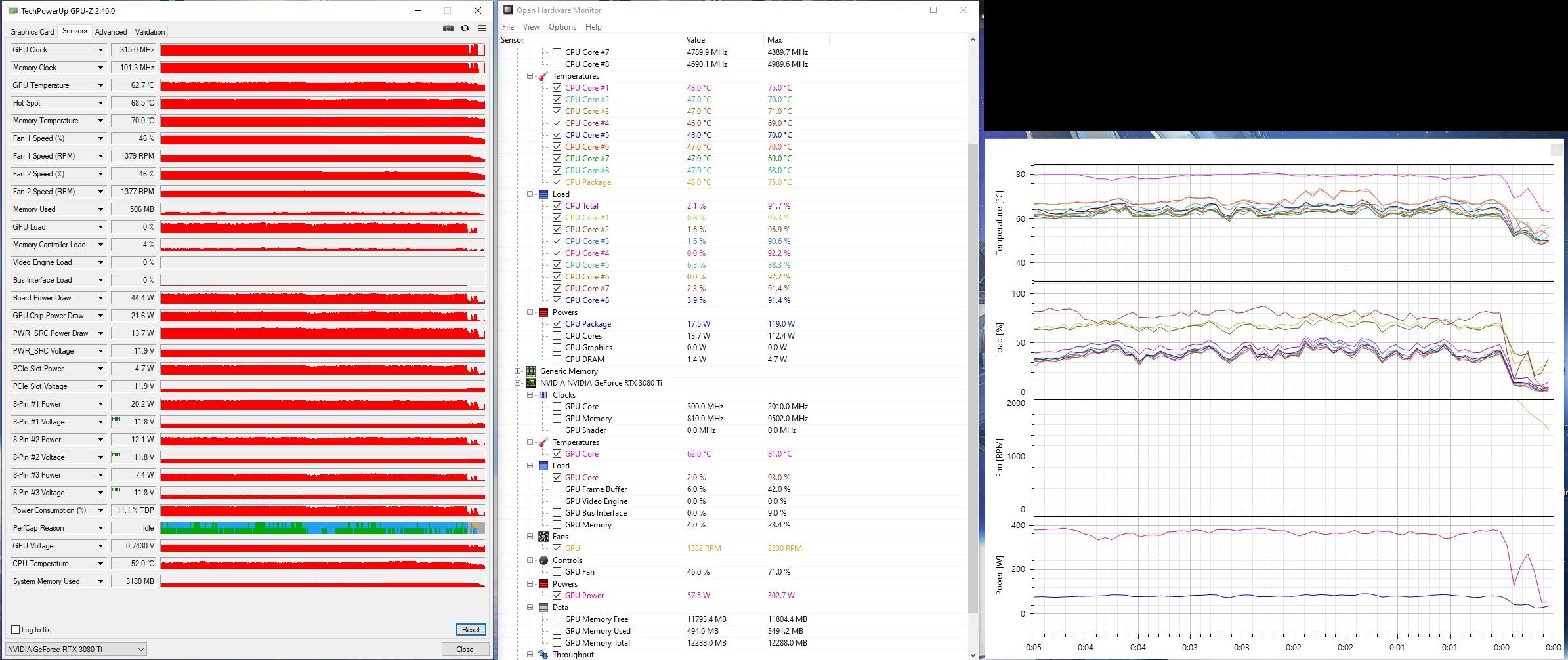

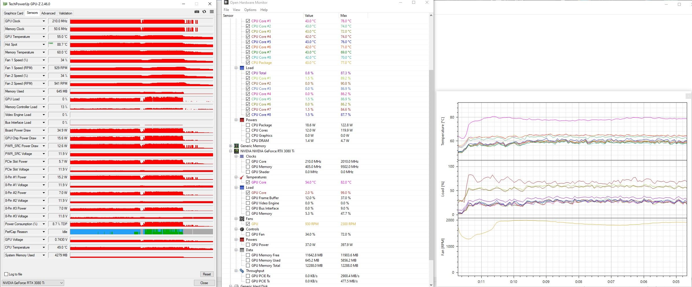

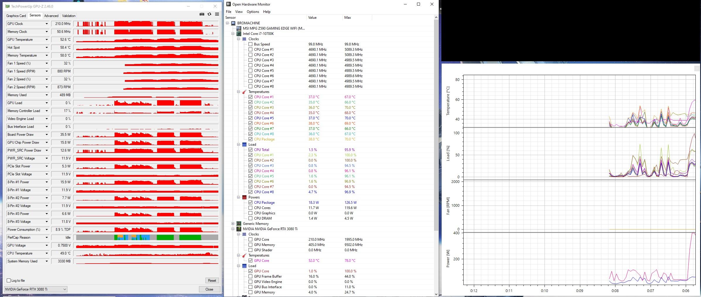

2.1) CPU und Graka Temps sind meiner Einschätzung nach OK - siehe OpenHardwareMonitor
2.2) mit dem Gehäuse - und dem Airflow - bin ich sehr zufrieden.
ist ein Purebase 500DX.
2.3) Netzteil ist ein 850 Watt Platinum Netzteil von beQuit (Straight glaube ich)
2.4) Cable mode - weiß nicht was das ist. :d Risse hoffe ich nicht!

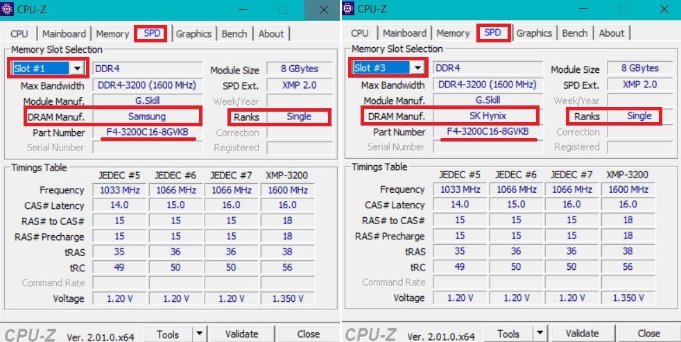

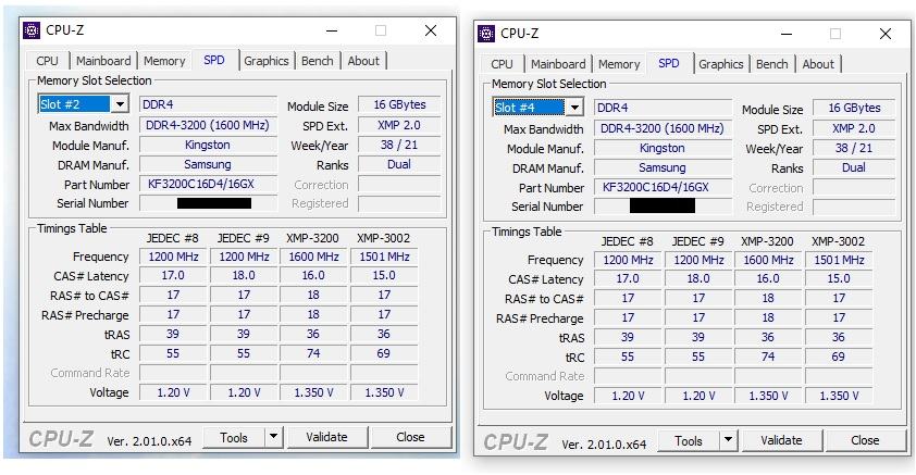

2.5) Ram Riegel stecken im 2. und im 4. Schachte - habe Foto gemacht
2.6) NVMe M.2 sind 2 von Western Digital verbaut - ich weiß leider weder, woher ich die richtigen Treiber bekomme noch
ob welche richtig installiert sind.

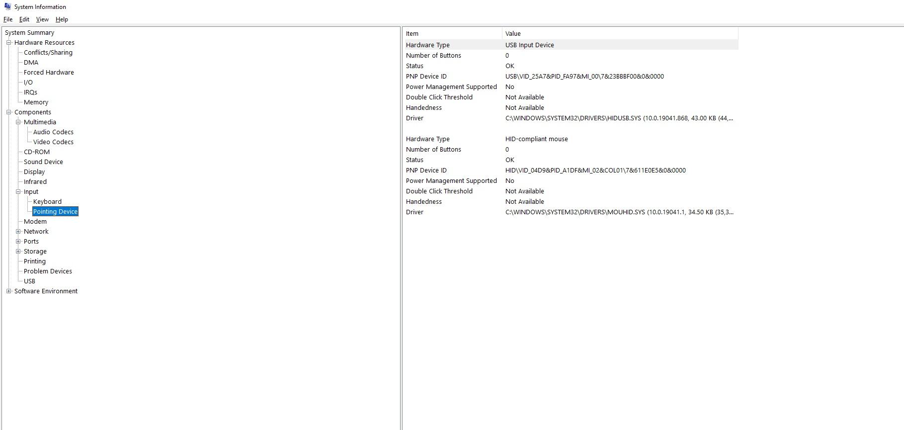

2.7) bei der Maus ist lediglich die Software installiert, um mir die Batterieanzeige anzeigen zu lassen und die Hz - Zahl sowie
die DPI-Zahl an meine Bedürfnisse anzupassen.

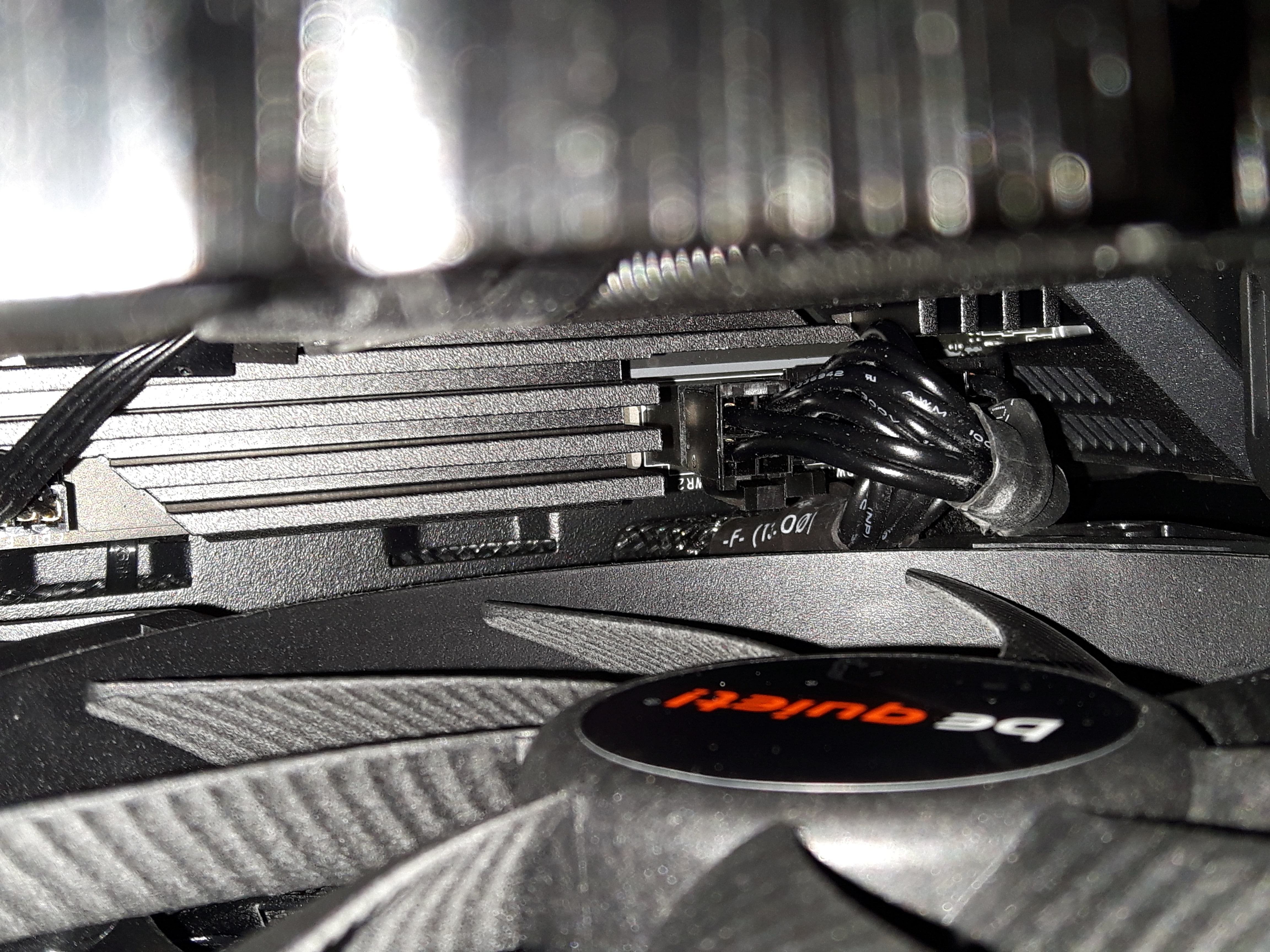

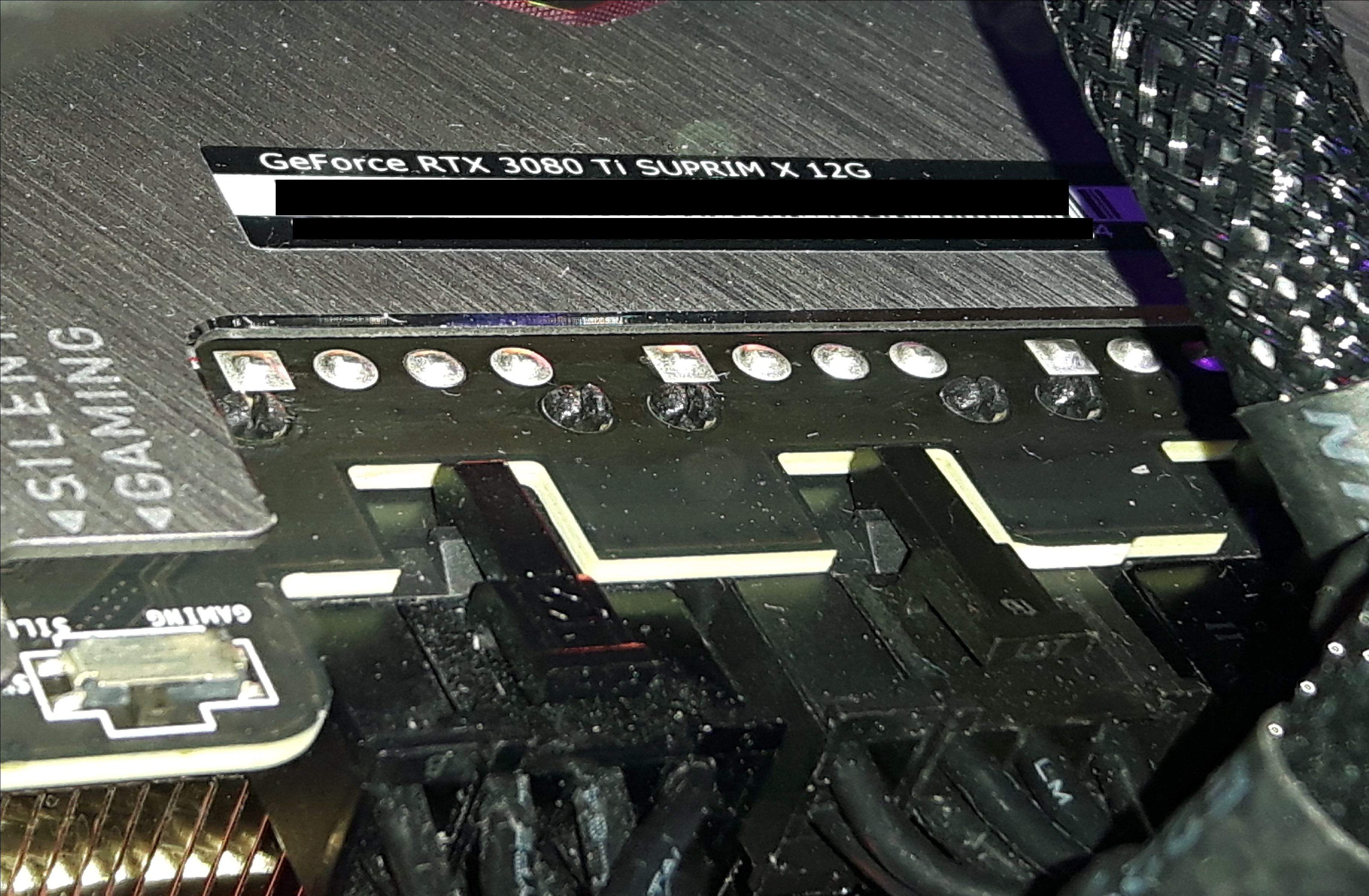

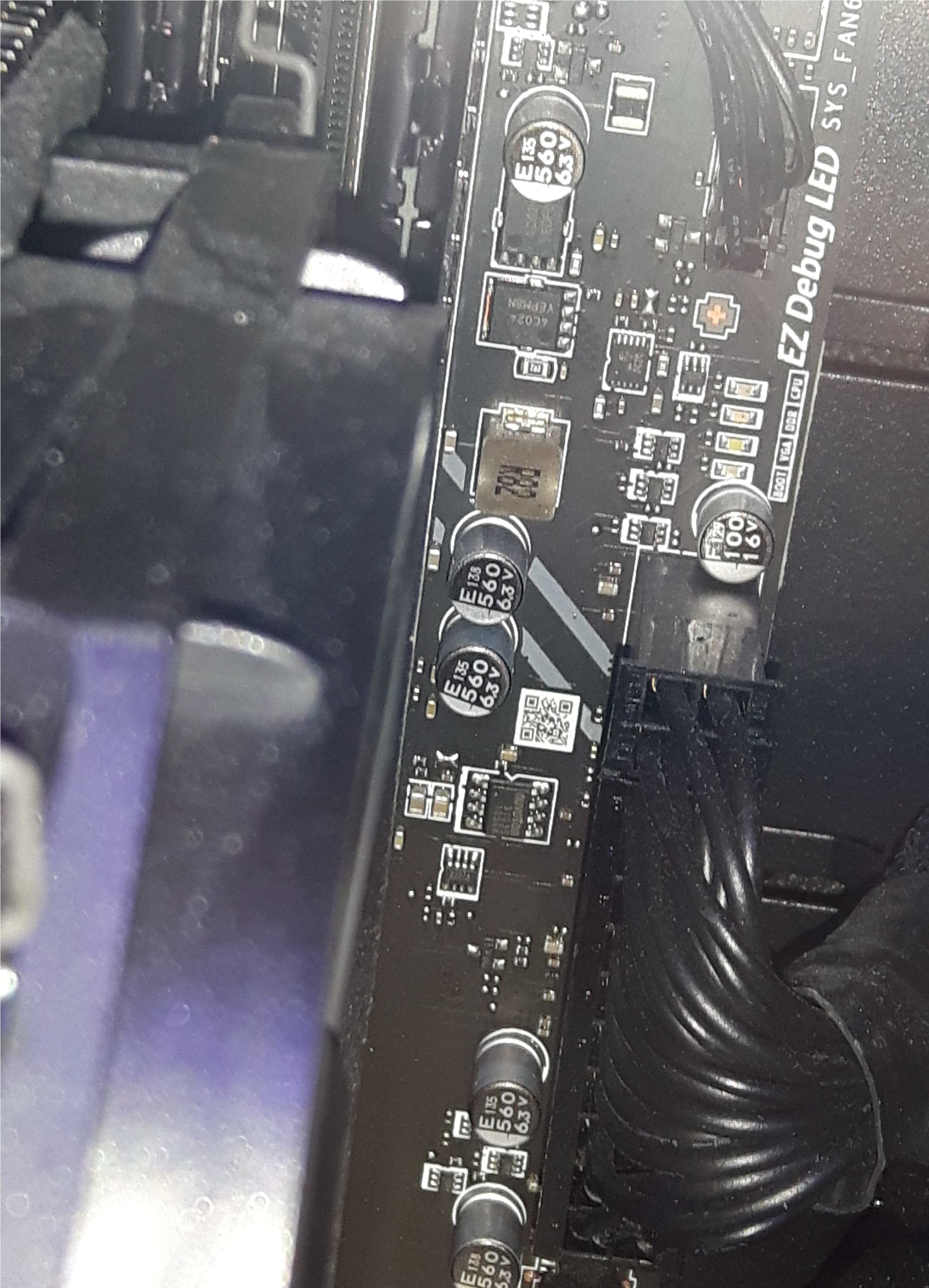

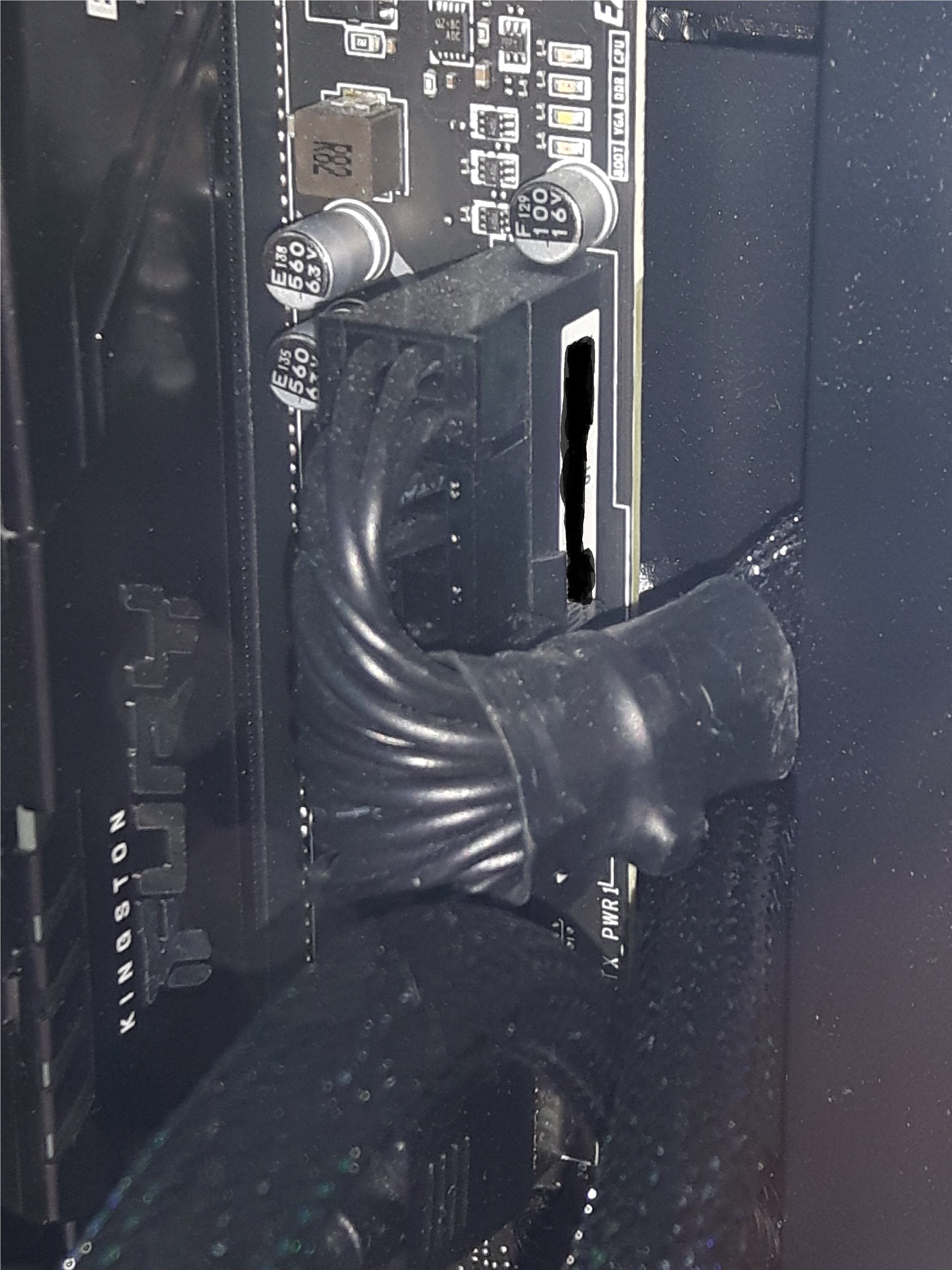

3.) PCIe Netzteilstecker stecken alle richtig fest drin - habe Fotos beigefügt.
3.2) auch der 24 Pin ATX Stecker steckt richtig fest siehe Foto

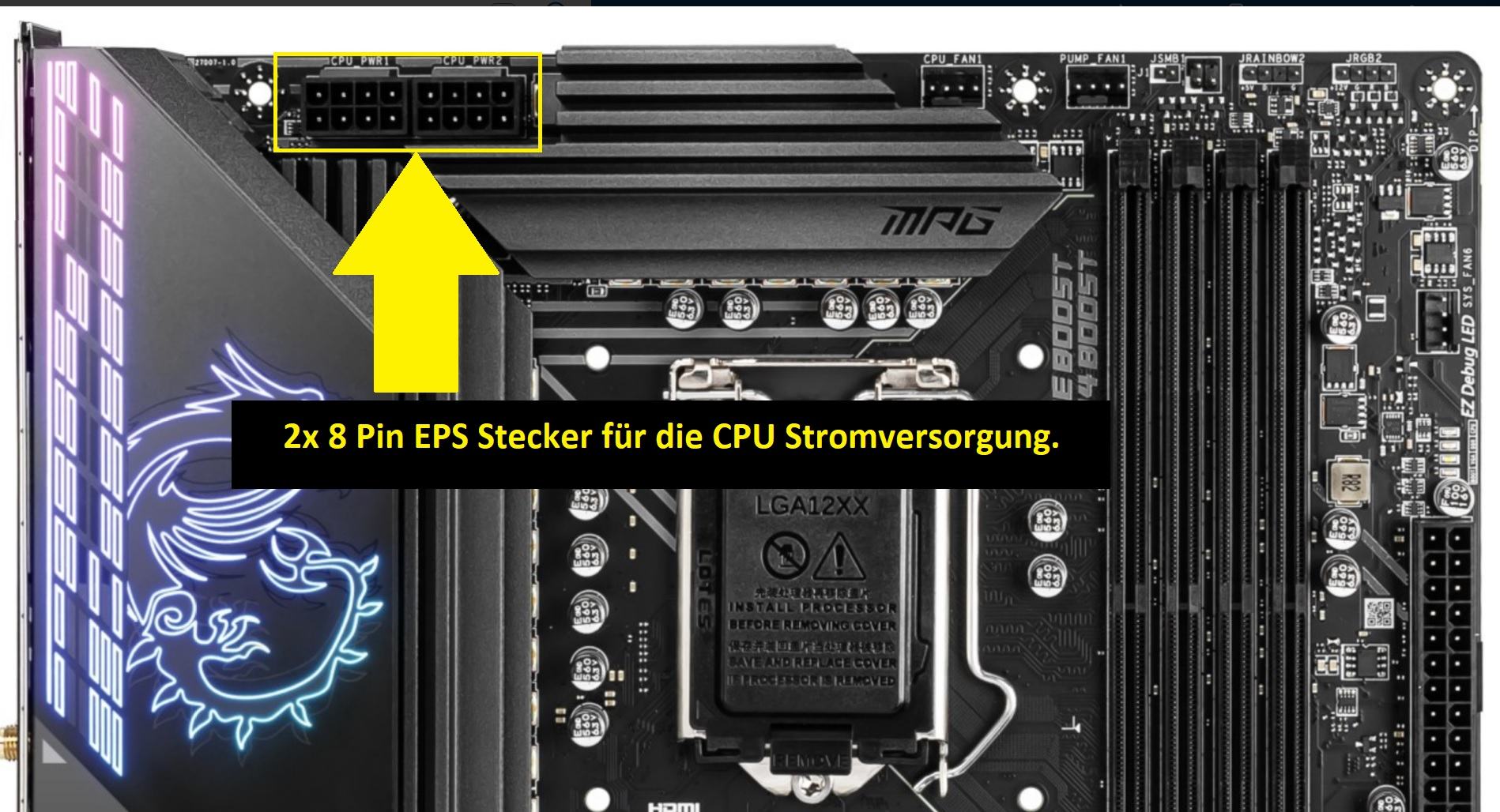

3.3) Was ist ein EPS Stecker?
3.4) Das Kaltgerätekabel, welches dem Rechner beilag habe ich verwendet.
Allerdings war es diesmal irgendwie etwas "lasch" beim einfahren. Ich kenne es so, dass es deutlich einen Einrsteffekt bzw. einen Widerstand gibt,
der überwinden werden muss. Hier bei meinem Kaltgerätekabel gibt es nichts, was mich spüren lässt, wann es genug "eingeschoben" wurde

4.) bei NVCleanstall habe ich folgende Konfiguration vorgenommen: siehe Fotos
5.) Mainboard Chipsatztreiber - ich bin mir nicht sicher ob ich die richtigen gewählt habe. Wenn es zum Zeitpunkt der Installation - was der Fall sein müsste - diese wie auf
dem Foto schon gab, habe ich diese auch verwendet.
5.2) muss ich die von Dir angegebenen Intel Chipsatztreiber noch mal expliziet dazu installieren?
( https://download.gigabyte.com/FileL...6.8283.zip?v=b74bb41457a01daf50688ad760410cfb )
Zumal die ja auch von Gigabyte sind.
5.3) der InfInst - Ordner ist in der Registry enthalten - siehe Foto
6.) Wie kann ich am Monitor FreeSync aktivieren?
Ich habe keine Menütaste am Monitor.
Zudem muss ich glaube ich wieder Software installieren und den Monitor zusätzlich über ein USB-Kabel mit dem Rechner verbinden.
Ich versuche so wenig wie nur irgendwie möglich auf den Rechner zu installieren. Nur Win, Treiber, Spiele.

Dein Monitor ist der MSI Optix MAG301CR2 mit 2560x1080 VA Panel mit 200 Hz
Deine Grafikkarte ist die MSI GeForce RTX 3080 Ti Suprim X 12G
Netzteil be quiet! Straight Power 11 Platinum 850W (BN308) laut deiner Aussage.
Dein Ram ist der Kingston FURY Beast Kit 32GB, DDR4-3200, CL16-18-18 (KF432C16BB1K2/32), der Ram steckt in Ram Slot A2 und B2, also korrekt eingebaut.
Deine beiden NVMe M.2 SSD sind die Western Digital WD BLACK SN750 NVMe SSD 1TB, M.2 WDS100T3X0C (Da gibt es nur den Microsoft NVMe Treiber für, der wird automatisch installiert).
Deine CPU Intel Core i7-10700K, 8C/16T, 3.80-5.10GHz
Maus Sharkoon Skiller SGM3
PC Gehäuse be quiet! Pure Base 500DX
Dein Mainboard ist das MSI MPG Z590 Gaming Edge WIFI, mit alter Bios Version 1.20 vom Juni 2022, daher wahrscheinlich die Ram Probleme.
Aktuell ist Bios Version 1.60 vom 31 Mai 2022 (7D07v16): https://de.msi.com/Motherboard/MPG-Z590-GAMING-EDGE-WIFI/support#bios
Ich würde auf jeden Fall das aktuelle Mainboard Bios installieren, damit der Ram auf 3200 MHz läuft und die Laggs verschwinden.
Die Tastatur fehlt noch.
Nein, der aktuelle Intel Chipsatztreiber Version10.1.18836.8283 ist bei dir installiert laut deinem Screenshot.
...bei NVCleanstall habe ich folgende Konfiguration vorgenommen: siehe Fotos
Das ist ein Problem, da fehlt fast alles.
Den Nvidia Grafiktreiber so installieren wie ich es in meinem Post 4 erklärt habe mit Haken bei Neuinstallation vornehmen , mein Zitat unten.
Wahrscheinlich hast du das Netzteil falsch an die RTX 3080 Ti angeschlossen, und die Grafikkarte hängt nur an einer 26 Ampere Rail (Stromschiene), deshalb wahrscheinlich auch die Geräusche wenn du die Maus bewegst.
Hast du alle drei PCie Anschlüsse am Netzteil belegt, so wie unten auf dem Bild in den drei Beispielen gezeigt?
Oder so wie hier im Thread von 2k5lexi erklärt: https://www.hardwareluxx.de/communi...etzteil-850-watt.1320761/page-3#post-29343304
Es kann aber auch sein das das be quiet! Straight Power 11 Platinum 850W (BN308) für die MSI GeForce RTX 3080 Ti Suprim X 12G ungeeignet ist.

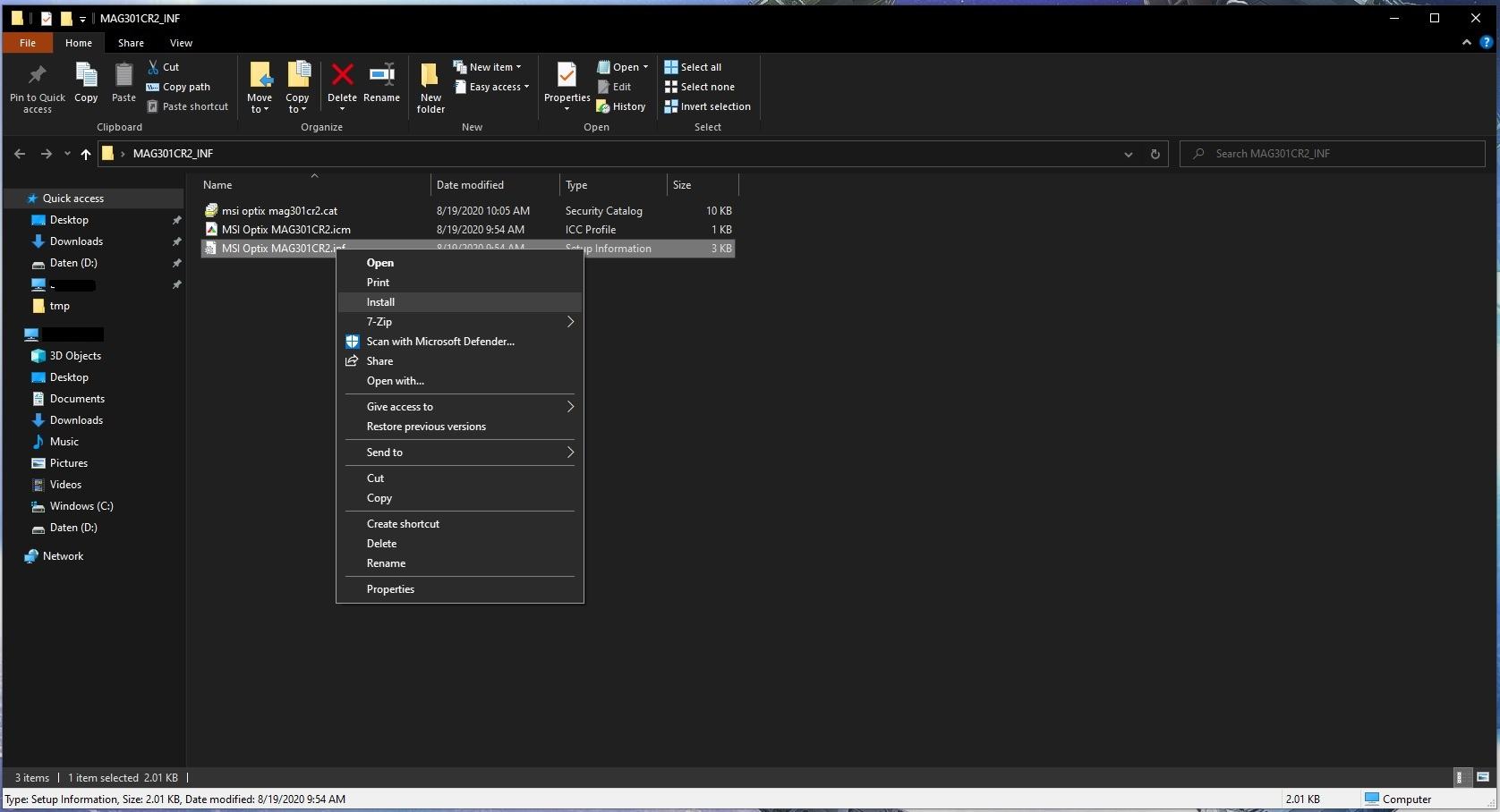

Den Monitor Treiber gibt es hier: https://www.msi.com/Monitor/Optix-MAG301CR2/support
Die Monitor Anleitung hier: https://download.msi.com/archive/mnu_exe/monitor/MAG301CR2v1.0_German.pdf
Das USB 3.0 Kabel zum Monitor ist unwichtig, das ist nur ein USB Hub.

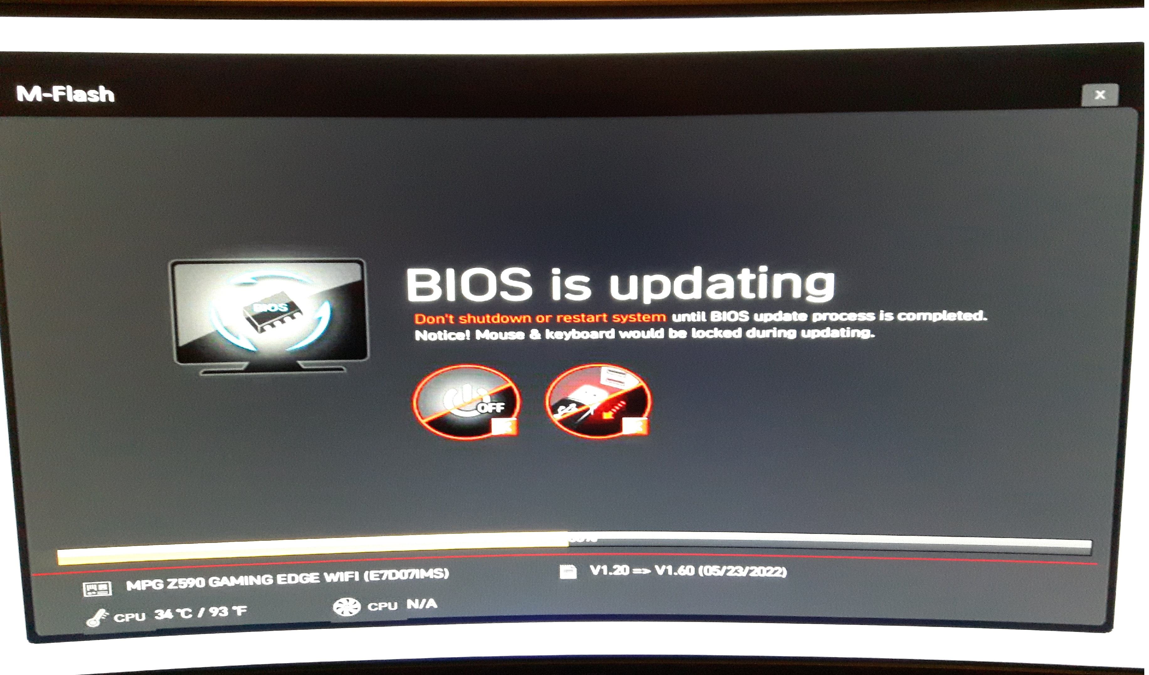

  • - (1) - aktuelles Mainboard habe ich jetzt installiert - also aktuelles Bios.
  • -------Es hat jetzt ein komplett neues Menü, was ganz schön ist. Habe aber am Bios noch nichts verändert.
  • ------ Läuft jetzt alles auf "Stock"? Also wurden alle Bios-Werte "zurückgesetzt"
  • ------ Kann / muss ich da noch etwas optimieren?
  • ------ Beim flashen ist mir aufgefallen, dass nach dem Falsh-Vorgang der Rechner dreimal angegangen und nicht hochgefahren, was mir
  • ------ einen ziemlichen Schreck eingejagt hat. Ist damit alles in Ordnung?
  • - (2) - Gehäuse hatte ich schon genannt. :) Mit dem ich auch sehr zufrieden bin. Es ist ein Purebase500DX.
  • ------ Der Airflow ist glaube ich sehr gut! :)

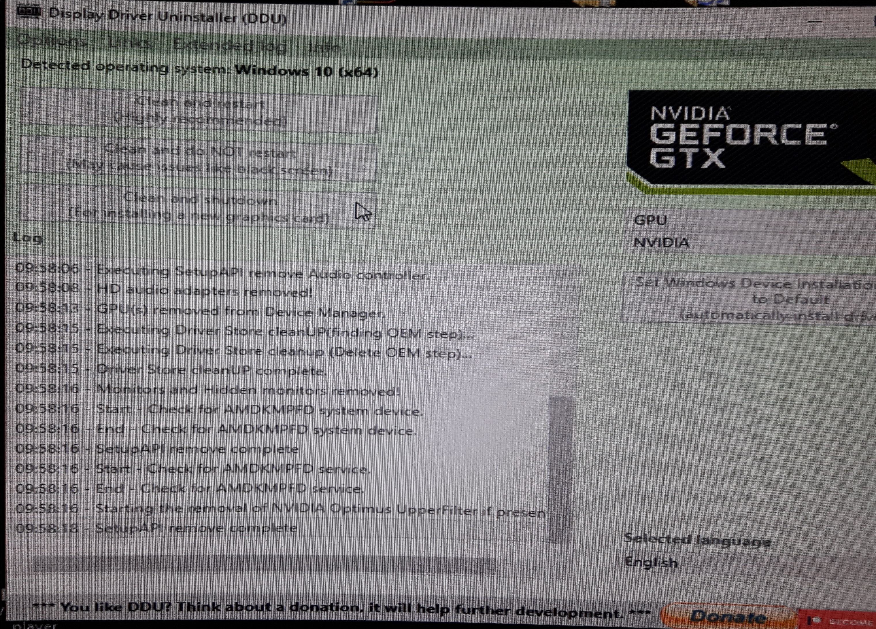

  • - (3) - Habe ich jetzt gemacht - mit DDU im abgesicherten Modus 2x alles deinstalliert (siehe Fotos) - und danach die nvidia Treiber so installiert wie von Dir beschrieben.
  • ------ Die Driver-Telemetrie wird jetzt aber dennoch enthalten sein - trotz fehlender Geforce Experience?
  • - (4) - Mit den Kabeln kann ich Dir leider nicht genau sagen.
  • ------ Das hat ein Freund gemacht, der mir auch dieses Forum empfohlen hat.
  • ------ Es sind aber drei Kabel an der Karte - ich schau dann mal wie sie gesteckt sind.
  • - (5) - Ich habe jetzt im Bios den Speicher auf 1600 MHZ gestellt bzw. auf 3200 Mhz bzw.
  • ------ habe ich jetzt einfach das XMP-Profil 1 ausgewählt. Ich weiß aber nicht was genau in diesem Profil abgespeichert ist...
  • - (6) - Monitor-Treiber habe ich jetzt installiert.
  • - (7) - beim CCleaner habe ich keine Einstellungen vorgenommen - ich benutze das Tool ausschließlich nach Internetsitzungen, um alle tmp-Dateien und Cookies ect. zu löschen.
Was mir noch aufgefallen ist - die Karte läuft jetzt leiser. Vorher war so ein komisches Surren oder summen in den Spielen, was je nach scheinbar Auslastung stärker wurde.
Jetzt ist es allgemein leiser, aber dafür auch vorhanden, wenn das Spiel / die Software, die die Karte scheinbar in belastet, aus ist, was vorher nur bei 3D-Anwendungen auftrat.
Ich glaube aber es kommt von weiter unten, wo das Netzteil sitzt - es muss also nicht unbedingt von der Karte kommen sondern kann auch vom Netzteil kommen.

Es müsste die letztere Variante sein, wie es gesteckt ist. :)

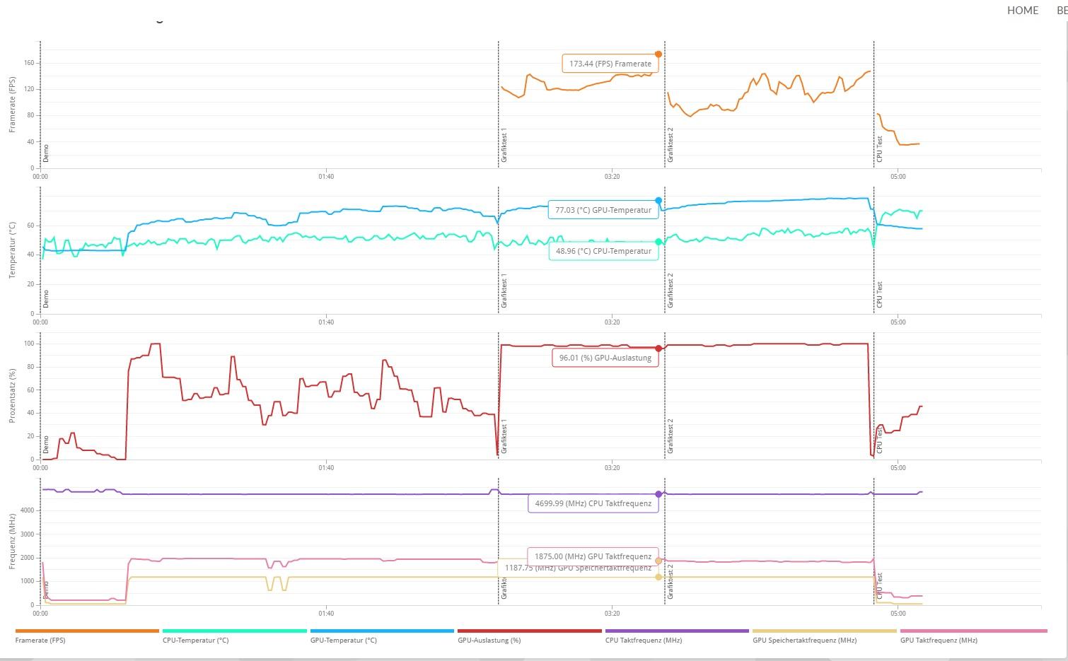

Nachtrag 3:
Borderlands 3 - Benchmark - das selbe. Man sieht es dort sehr deutlich, da allgemein die Texturen alle sehr klar und "scharf" sind:
Wie Microruckler - wie, als würde das Bild eine halbe Millisekunde zu spät kommen.
Überhaupt nicht schön. Und das gefühlt jedes 2, 3 Bild.
Also ganz viele Micro-ruckler / Lags hintereinander.
Das Benchmarkergebnis zeigt mir insgesamt 0,5 FPS weniger an als vor dem Bios-Update, Treiber Update ect.

Hat dieses merkwürdige Verhalten etwas mit der neuen Aktivierung von SecureBoot und TMP zu tun?
Auch auffällig - starte ich jetzt den abgesicherten Modus, merkt sich Windows im abgesicherten Modus nicht mehr meine Desktop-Symbolanordnung.
Nach einem Neustart ins "normale" Windows ist aber alles wiederhergestellt.

Das Problem ist wahrscheinlich dein be quiet! Straight Power 11 Platinum 850W (BN308) Multi Rail Netzteil, wenn ich mir in GPU-Z die Sensor Daten der drei PCIe Stromstecker anschaue sieht das sehr ungleichmäßig aus.
Die Stromverteilung an PCIe Stromstecker 2 und 3 schwankt , die 12 Volt Spannung schwankt an allen drei PCIe Stromsteckern extrem.
Edit: Wenn du in GPU-Z (Sensor Daten) Show Lowest Reading einstellst kann man den minimalen 12 Volt Wert bei den Sensor Daten ablesen (Bild unten).
Außerdem stimmt mit dem Kingston FURY Beast Kit 32GB, DDR4-3200, CL16-18-18 (KF432C16BB1K2/32 Ram wahrscheinlich etwas nicht, der Ram muss auf 3200 Mhz Fehlerfrei mit der Intel i7 10700K CPU laufen.
Das könnte aber auch am Netzteil liegen weil die 12 Volt Spannung extrem schwankt, mit einem besseren Single Rail Netzteil mit 1000 Watt hast du solche Probleme wahrscheinlich nicht.
Ein passendes Netzteil ist das Seasonic Prime PX-1000 1000W ATX 2.4 ab 240,53 Euro, mit 135 mm Lüfter, 80 Plus Platinum Zertifizierung und 12 Jahre Garantie.
Oder mit Titanium Zertifizierung, Seasonic Prime TX-1000 1000W ATX 2.4 ab 290,37 Euro, mit 135 mm Lüfter, 80 Plus Titanium Zertifizierung und 12 Jahre Garantie.
Hallo @PCFreak69
Vielen Dank für Deine Antwort.
Phu das bedeutet also noch mal 300 EUR für ein neues Netzteil..
Ich lese bei Dir raus, dass es - eventuell - nicht ganz zu 100% - am Netzteil liegen muss?
Oder bist Du Dir ganz sicher dass alles andere ausgeschlossen werden kann - soweit dass mit Ferndiagnose überhaupt möglich ist.
Ich kann diese Rückschlüsse aus den GPU-Z Werten leider nicht auslesen bzw. ableiten - für mich sieht das alles nach regelmäßigen Graphen aus, :d
aber ich habe von den Strömen bzw dem Stromfluss, wie diese sich ausdrücken wenn Sie korrekt arbeiten, nicht wirklich Ahnung.
Ich werde jetzt noch mal ein Game testen, GPU-Z mitlaufen lassen und dir noch mal die Werte hier online stellen mit der Einstellung "Show Lowest Reading".

Hallöchen @PCFreak69
könntest Du Dir die Werte noch mal anschauen?
Ich habe jetzt folgende Fotos:
c_001 -- einmal im Idel VOR der Ausführung 3DMArk
c_001 -- einmal im Idel VOR der Ausführung 3DMArk MIT Lowest Reading
c_002 -- einmal NACH der Ausführung 3DMArk
c_002 -- einmal NACH der Ausführung 3DMArk Zweiter Durchlauf
c_002 -- einmal NACH der Ausführung 3DMArk MIT Lowest Reading
c_003 -- einmal NACH der Ausführung 3DMArk NACH (!) Kabeltausch
c_003 -- einmal NACH der Ausführung 3DMArk NACH (!) Kabeltausch MIT Lowest Reading
c_004 -- Im bzw. während eines Spiels
c_004 -- Im bzw. während eines Spiels MIT Lowest Reading
Im Game mittlerweile fast unspielbar - also es geht - aber irre viel Lags, Ruckler - extrem nervend.
Mit Kabeltausch habe ich einfach nur das eine Single Kabel am PCIe1 ab gezogen,
und dieses Doppelkabel an PCIe2 des Netzteils gehangen. Die 2 Enden habe ich an die 2 hinteren Buchsen
der Grafikkarte gesteckt.
An PCIe3 habe ich ein Single Kabel gesteckt welches ich an die erste Buchse der Grafikkarte gesteckt habe.
Bringt aber glaub ich keine Veränderung.

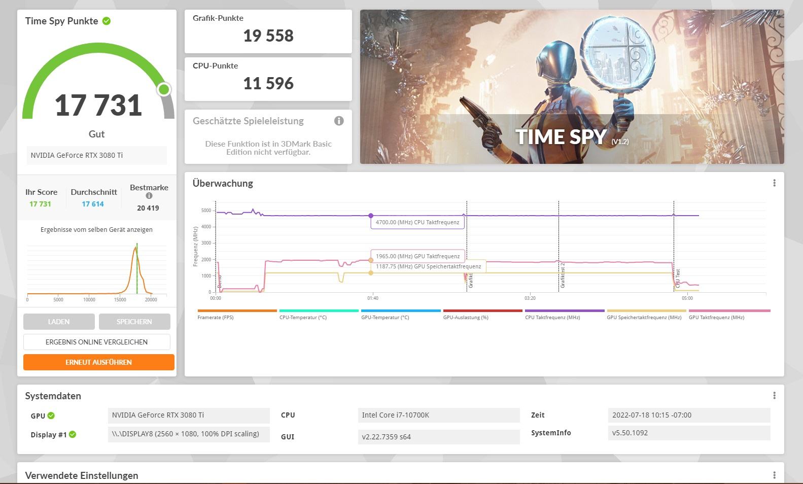

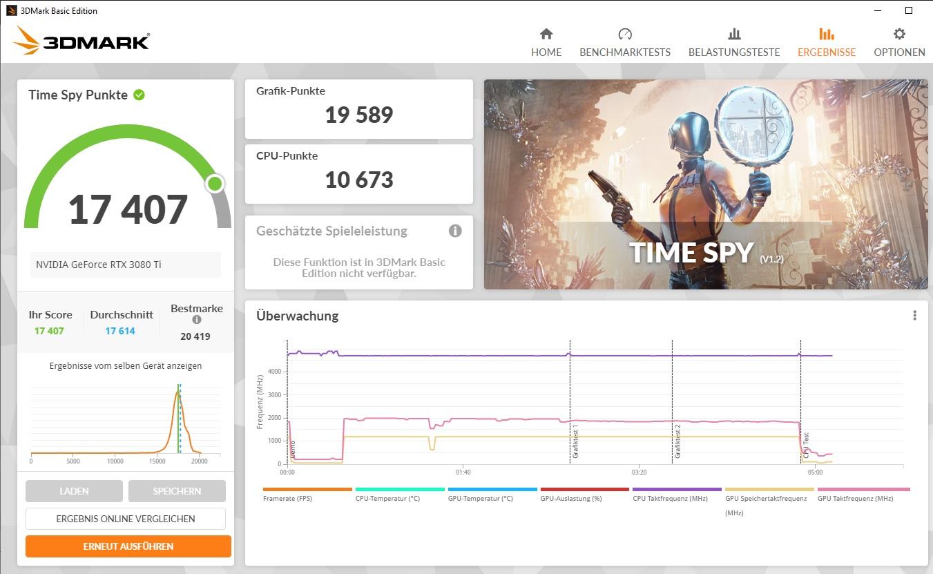

Was mir auffält:
die Werte der CPU im 3D Mark schwanken enorm - mal habe ich um die 11,5k CPU-Punke,
mal nur 10,5k Punkte.
Dieses stottern, (Micro)-Ruckeln - also diese Lags - habe ich in 3DMark seltsamer Weise nicht.

Die 12 Volt Spannung fällt nur auf 11,8 Volt ab, das sollte kein Problem sein.
Ist der Ram vorher mit der RTX 3060 Ti auch nur auf 2400 MHz gelaufen?
Ich würde den CPU Lüfter (nicht den CPU Kühler) über dem Ram an den Klammern entfernen und die Ram Riegel tauschen.
Der Ram der jetzt in Ram Slot A2 Steckt in Ram Slot B2 einstecken, und den in B2 in A2 einstecken.
Du musst kräftig mit beiden Daumen drücken, wenn du die Ram Riegel einsetzt.
Vor dem ausbauen der Ram Riegel selbstverständlich die Ram Verriegelung öffnen.
Schau dir die Ram Riegel mal in CPU-Z an ob die Ranks und Ram Chips identisch sind.
Die 4 Ram Slots kannst du oben links auswählen bei SPD.
Im Bild unten sind zwei verschiedene Ram Chips zu sehen (Hynix und Samsung), beide Ram Riegel sind Single Ranks.
CPU-Z: https://www.cpuid.com/softwares/cpu-z.html
Bedeutet das, dass es nicht am Netzteil liegt und mit dem Netzteil sowie mit der Steckvariante und dem Stromfluss allgemein alles in Ordnung ist?
Etwas weiter oben meintest Du irgendwas stimmt mit dem Netzteil nicht bzw. schwankt der 12V Anschluss extrem.
Weißt Du woher der Leistungsunterschied im 3DMark Benchmark von 1000 CPU-Punkten herkommt?
Ja mit der 3060ti ist der RAM nur auf 2400 Mhz gelaufen - es lief alles wunderbar und es gab keine Lags.
Mit der 3080ti hab ich solche krassen Aussetzer..
Ständig diese Ruckler und Hänger, das macht wirklich keine Freude. :(
RAM-Riegel habe ich getausch so wie Du es gesagt hast.
Von B2 in A2 und von A2 in B2.
CPUZ Fotos habe ich angehangen.
Beide Slots sehen absolut identisch aus. :-)

Laut deinem CPU-Z Screenshot hat dein 3200 MHz Kingston Ram Samsung Ram Chips und Dual Ranks auf beiden Ram Riegeln.
Der Ram muss normalerweise ohne PC abstürze auf 3200 MHz laufen mit der Intel i7 10700K CPU.
Sind beide 8 Pin EPS Stecker für die CPU Stromversorgung oben links auf dem Mainboard bis zum Anschlag eingesteckt (Bild unten)?
Nein leider nicht, ob es am Netzteil liegt findest du wahrscheinlich nur raus wenn man das be quiet! Straight Power 11 Platinum 850W (BN308) Netzteil tauscht gegen ein 1000 Watt Single Rail Netzteil.
Ich hatte damit gerechnet das die 12 Volt Spannung deutlich abfällt unter Last.
Aber es ruckelt ja auch nicht beim 3DMark Time Spy Benchmark.

FPS per RTSS auf einen wert unterhalb 200fps cappen da du sonst aus der adaptive sync range rutschst
Freesync Anschalten logischerweise und im nvidia control panel auf gsync compatible stellen
Vsync ingame kann dann auch auf ON

Im Bios einmal die Uefi defaults laden (Taste F6 drücken), das 3200 MHz XMP Profil aktivieren und MSI Game Boost (Bild unten) auf der ersten Bios Seite oben Links deaktivieren.
Der MSI Game Boost ist häufig für PC abstürze oder Laggs verantwortlich.

MSI Game Boost habe ich nicht an.
Default wurde schon geladen. :)
Das war ja meine Frage - ob beim flashen Defaults geladen wird.
Ich habe nach dem flashen nur das XMP-Profil geladen.

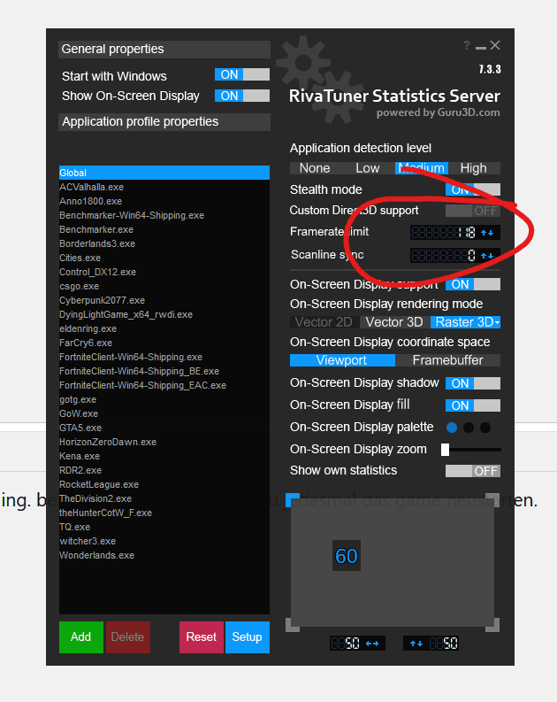

RTSS glättet A die frametimes der gpu UND geht on the fly. 10x besser als das nvidia ding. bei dem nvidia ding musst du jedesmal das game neustarten.
freesync am monitor eventuell und dann im nvidia control panel
jeder monitor hat ne menü taste
Vsync entfernt tearing, fügt aber massives inputlag hinzu.
Adpative sync (gsync/freesync) eliminiert sowohl tearing als auch den inputlag.

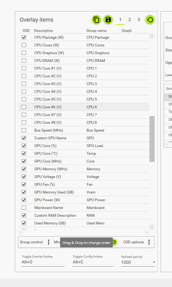

Frametime und alle anderen anzeigen mit capframex einblenden lassen

@PCFreak69
Ich habe die Stecker rausgezogen und noch mal komplett neu eingesteckt (CPU1-P4 + CPU2-P8 und P8)
Die Lowest Reading - Aufzeichnung bei GPU-Z mach ich jetzt gleich fertig - einmal bei Fortnite und einmal bei Arcadegeddon.
--> Total seltsam - jetzt ist es wieder wie am Anfang: kaum Lags - dafür aber hin und wieder 2, 3 richtig heftige.
------ Arcadegeddon: ich hatte 2 massive Lags / Freeze's gehabt!
Foto von OHM und GPU-Z habe ich angehangen.
VSync aus, Upscale 200%, fast keine Microruckler mehr (2-3), Durchschnitts FPS: 54,69
Frametime: 7 ms - Fotos von GPUZ normal + Lowest Reading bei 8V mit angehangen.
Fortnite das gleiche - beim letzten Post gab es pausenlos Lags -
jetzt ist es so wie zur Situation bei meinem Eingangspost: wenige, aber immer wieder unregelmäßig wiederkehrende Lags, Freeze, Ruckler - als ob irgendwas nachgeladen werden muss..
GPU-Z mit Lowest Reading hab ich angehangen.

Mindestens ein 8 Pin EPS Stecker war nicht richtig eingesteckt (Bild unten), und es gibt Verfärbungen an den beiden 8 Pin EPS Steckplätzen die darauf hindeuten das Funken übergesprungen sind,
das ist auf jeden Fall ein Problem.
Ich hoffe die Stecker sind jetzt bis zum Anschlag eingesteckt?
Die 12 Volt Spannung fällt nicht unter 11,8 Volt, das ist OK.
Die GPU Temperatur mit 82,8 Grad und die Hotspot Temperatur mit 89,7 Grad ist OK für die MSI GeForce RTX 3080 Ti Suprim X 12G. wenn das Silent Bios aktiviert ist.

...Im OSD des Monitors steht dann an der Stelle, wo laut Handbuch diese Funktion sich befinden soll, die Bezeichnung "AMD Free Sync Premium".
-------- Das anschalten?
Richtig AMD Free Sync Premium ist Adaptive Sync bzw. bei deiner Nvidia RTX 3080 Ti G-Sync compatible.
Du musst die Nvidia Systemsteuerung (Control Panel) installieren, falls die Nvidia Systemsteuerung bei dir noch nicht vorhanden ist, und dort G-Sync compatible aktivieren (Haken setzten).
...Und was passiert dann genau? Was verändert sich dann? Weil "Tearing" bzw. Bild zerreissen habe ich ja nicht.
Nur damit ich es verstehe. Monitor läuft wie gesagt mit 200 Hz.
Wenn bei deinem MSI Optix MAG301CR2 (2560x1080 VA Panel mit 200 Hz) Monitor AMD Free Sync Premium und in der Nvidia Systemsteuerung G-Sync compatible aktiviert ist gleicht sich die Bildfrequenz an die fps an, aber nur im Bereich von 48 Hz bis 200 Hz mit Displayport Kabel, mit HDMI Kabel sind es nur 48 Hz bis 180 Hz (Bild unten).
Mit G-Sync compatible wird Ruckeln reduziert und Tearing verhindert.

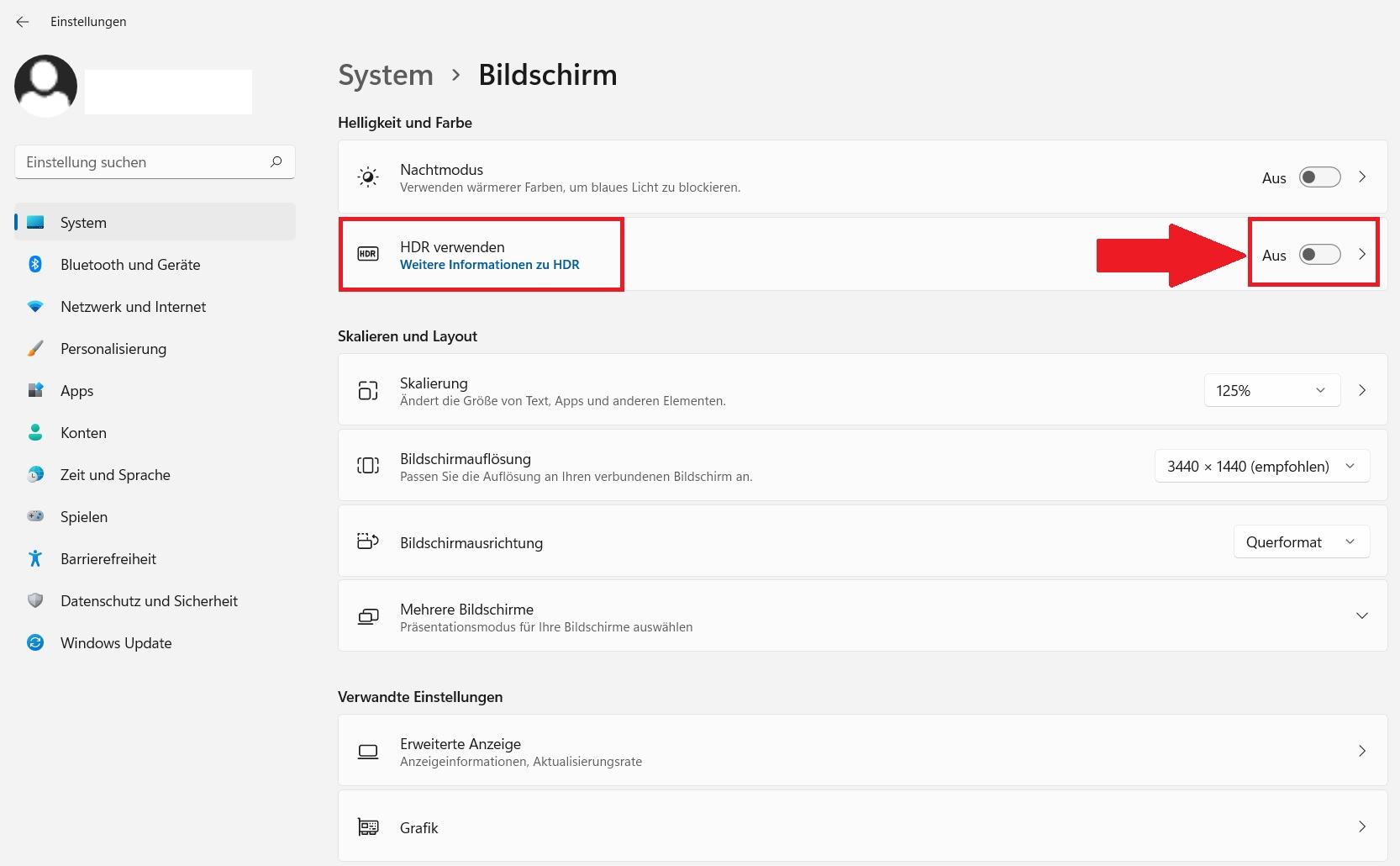

HDR sollte in Windows und im Monitor deaktiviert sein, weil mit HDR diverse Probleme auftreten können.

- Der Framelimitier von RTSS glättet die Frametimes der GPU. kann die cpu also mehr fps liefern als die gpu dann sind die frametimes (zeit zwischen den einzelnen bildern) exakt gleich. das begünstigt ebenfalls ein flüssigeres bild.
- gut freezes hab ich bis jetzt nicht herausgelesen. das sind für mich mehr als "ruckler". viele die sich damit nicht auskennen bezeichnen quasi alles was nicht flüssig ist als ruckler :)
- adaptive sync = gsync (nvidia) oder freesync (AMD)
- sollte man schon nutzen wenn man sich einen monitor geleistet hat der das kann. eins der besten sachen die in den letzten jahren gekommen sind. denn den inputlag von vsync will keiner aber auch tearing eher nicht. um beides wegzubekommen wurde das eingeführt.
- ja du brauchst beide. RTSS für den framelimiter unter anderem und capframex kann deine hardware auslesen und ingame anzeigen. eigentlich ziemlich simpel :)
- RTSS installieren > framelimiter bei global auf 198 setzen und für deine spiele halt einfach einen wert den du sicher halten kannst. schwanken deine fps zwischen 90 und 120 dann cappe bei 90 oder 100. durch freesync verändert sich auch das spielgefühl weil der monitor durch die adaptive sync regelung mal 90 oder 100hz anzeigt und somit auch das bild bei weniger fps weniger flüssig und klar ist als bei 100. damit du nicht ständig verändertes spielgefühl hast, cappt man eben da wo die fps gehalten werden können.
- FSP cap = maximale FPS. cappen = "abschneiden/abtrennen/grenze"
- mit Capframx (programm) kannst du dir die werte anzeigen lassen. somit sieht du dann auch ob die auslastung/load der gpu droppt oder nicht.
- ich will erstmal sehen ob du die probleme noch hast wenn deine fps sowohl von der gpu als auch von der cpu immer gehalten werden können und du durch einen cap eine glätte Frametime linie hast. wenn dass der fall ist und die ruckler weg sind, gut. wenn nicht dann hast du defintiv ein anderes problem. aber wenn du sagst das bild bleibt für 1-2 sekunden stehen, wird das schonmal nicht helfen

@PCFreak69
:oops: hab gerade noch mal nachgesehen - es gibt keine (!) Verfärbungen an den Pins.
Nirgendwo. Alles in bester Ordnung.
An welchem Bild willst Du das gesehen haben?
Tests mach ich heute Abend fertig.

Es kann aber auch sein das dein Kingston KF432C16BB1K2/32 Ram von schlechter Qualität ist und die Ram Chips keinen 3200 MHz Ram takt bei CL16-18-18-36 mitmachen, oder die Ram Spannung schwankt.
Wie hoch ist die Ram Spannung vom Kingston Ram?
Ich würde die Ram Spannung auf 1,370 Volt festlegen im Bios.
In HWiNFO64 bei den MSI Z590 Mainboard Sensor Daten kannst du die Ram Spannung (⚡DRAM) sehen Bild unten, hier sollte mindestens 1,370 Volt stehen.
Die Qualität deines Bildes bei Vergrößerung ist ziemlich schlecht, vor allen dingen mit Blitzlicht.
Mindestens oben links sieht es so aus als wenn der Kontakt verfärbt ist.
Um hier eine Top Qualität beim Foto zu erreichen müsste man den Bereich um den 2x 8 Pin EPS ausleuchten und ein Bild ohne Blitzlicht machen.
