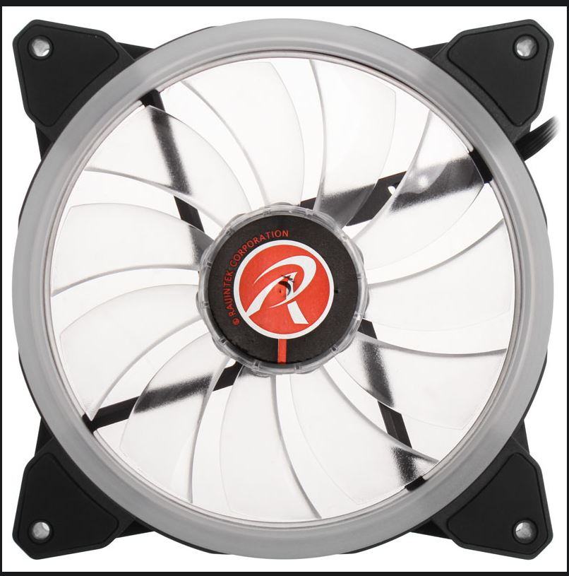

Ich weiss nun nich wie das bei deinem Gehäuse ist ... ich hab nun ein anderes Cooler Master Cosmos 700M ... ich hab oben 1x420mm und vorne 1x420
Vorne Frischluft rein oben Gebrauchte Luft raus.
Problem war das ich oben Keine Guten Lüfter hab und ein Bracket zwischen Radi und Lüfter dazu noch neben dem Radi schlitze.
Was passiert ist : Die Gebrauchte Luft vom Front Radi ging ins Gehäuse und wurde nur zum teil rausgezogen von den Lüftern oben.
Die Lüfter oben zogen nebenluft und somit ging nich die ganze Luft durch den Oberen Radi sodas er weniger gekühlt wurde
da die Lüfter oben statt die Luft vom Gehäuse inneren eben auch nebenluft aus der Umgebung anzogen die dann nich durch den Radi oben ging.
Versuch mal die Lüfter und Radis abzudichten.
Ich hatte vorher bis zu 36 Grad Wasser Temp bei Last bei 21 Grad Zimmertemp .. mit 440 Watt GPU ( 3080 Strix OC ) und so 60 - 170 Watt CPU ( 9900K )
Seitdem ich die Radis und Lüfter abgedichtet hab komm ich "nur" noch auf eine Wasser Temp unter Last von 31 - 32 Grad. ( -5 Grad )
GPU Temp ging vorher auf so 51 - 52 Grad und ist nun nachdem Abdichten auf so 47-49 Grad ... is nich viel aber immerhin.
Grade die Sache das wenn du die Seiten und deine Frontscheibe aufmachst du -10 Grad hast zeigt das da was mit deinem Airflow nich stimmt.
Da sieht man zb mal wie sowas aussehen kann .. geht natürlich auch besser ... das is nun der Front Radi :
Hab da mal ein Stück weggelassen damit man den Spalt Zwischen Gehäuse und Radi mal besser sieht.
Hab die Offenen Stellen alle mit dem Stoff abgedichtet sodass keine Nebenluft gezogen werden kann.
Oben währe Normalerweise die Stelle für ein CD Laufwerk wo eben auch statt der Frischluft von Aussen
eben alte Luft aus dem Gehäuse angesaugt werden könnte .. daher da auch alles nun dicht
Und oben Hab ich mom die Getto Version .. da muss ich mir nochmal überlegen wie ich es besser hinbekomme da es dort der Lüfter wegen Schwieriger
ist als in der Front.
Oben hab ich halt diese Lüfter .. die haben kein Rahmen drum und bieten daher mehr "Löcher" wo nebenluft gezogen werden kann :
Und die Vorderen sind die Fractals die wiederrum sind dichter :
