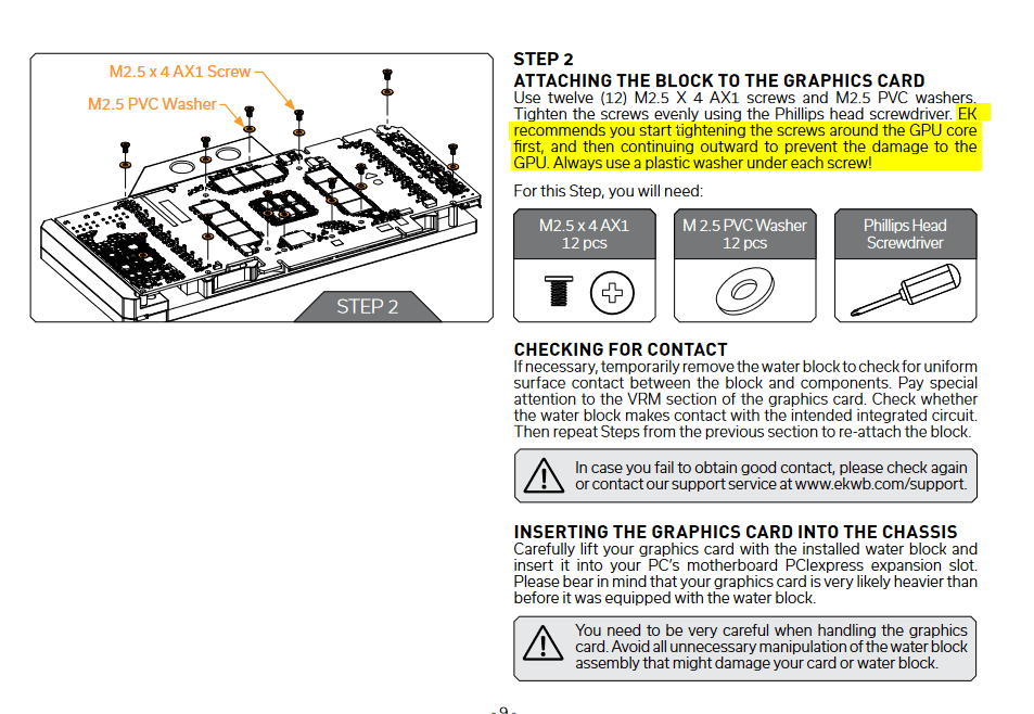

In der Anleitung steht keine Reihenfolge soweit ich das gesehen habe.
Aus diesem Grund liegt der Fehler - wie von Anfang an gesagt - nicht bei mir, sondern in einer fehlerhaften Anleitung oder einem schlecht konstruierten Block der sich biegt wie eine Banane.
Doch das steht in der Anleitung! EK trifft hier keine Schuld. :whistle:

und so kommts von "fehlerhaften Anleitungen oder einem schlecht konstruierten Block"
zu "ich lese Anleitungen nur zu 10% und mach erstmal nen Thread auf"
(y) schön das die Blockchain nun mit ordentlicher Temp. gefüttert wird :rolleyes2:
@Ceiber3
In der Anleitung vom Block ja, in der Anleitung zur aktiven Backplate tatsächlich nicht.

@Ceiber3 wie schon erkannt wurde ist das die Anleitung vom Block, nicht von der Backplate.
In der Anleitung der Backplate steht das nicht!

Wenn die Anleitung der Backplate nicht vorgibt, welche Schrauben zuerst angezogen werden müssen, ist das nicht gut. Aber zuerst die äußeren Schrauben richtig fest zu drehen und dann innen weiter zu machen, ist allgemein falsch. Gehört auch ein bisschen zum Allgemeinwissen eines Hobbyhandwerkers.

- Ich habe den Block und die Backplate step by step nach Anleitung zusammengesetzt und die Dicke der Wärmeleitpads stimmt.
- Ja, ich habe die Folie von den Wärmeleitpads abgezeogen
- nein, in der Anleitung stand keine Reihenfolge für die Schrauben der Backplate.
Ich habe die Backplate aufgelegt und um sie zu fixieren eine Schraube ganz links und eine ganz rechts verschraubt.
„Direkt“ um den Chip gibt es keine gesonderten Schrauben. Es gibt nur 3 Schrauben die neben dem Acryl der aktiven Kühlung liegen.
Diese habe ich letztes Mal zuletzt angezogen.
Nachdem ich heute geprüft hatte ob die Wärmeleitpads richtig liegen und alles gut aussah wollte ich wissen woran es lag und habe die Backplate wieder so verschraubt wie beim ersten Mal. Ich dachte vielleicht braucht es mehr Druck und wollte die Schrauben deshalb noch fester anziehen. Dabei ist mir aufgefallen, dass sich die Backplate in der Mitte nach oben biegt. Und da sprechen wir schon von 1-2 mm die man aber nur sieht wenn man genau darauf achtet.
Man hätte die restlichen Schrauben ganz normal montieren können - und wäre wieder zum gleichen Problem gekommen.
Die 1-2 mm reichen einfach aus damit das 1mm Wärmeleitpad nicht mehr genug Kontakt hat.
Für mich ist das ein eindeutiger Mangel des Blocks. Und falls nicht müsste man zumindest darauf hinweisen zuerst die zentralen Schrauben um den Block herum zu montieren!

Grundsätzlich arbeitet man sich immer von innen nach außen.

Jo, drei der wenigen Grundregeln beim Schrauben:
1. Immer über Kreuz (diagonal gegenüberliegend hintereinander)
2. Nie direkt fest ziehen, immer erst bis zu einem leichten ersten Widerstand und dann (weiter kreuzweise) mit wenig Umdrehung bis fest
3. Wenn möglich, von innen nach außen
