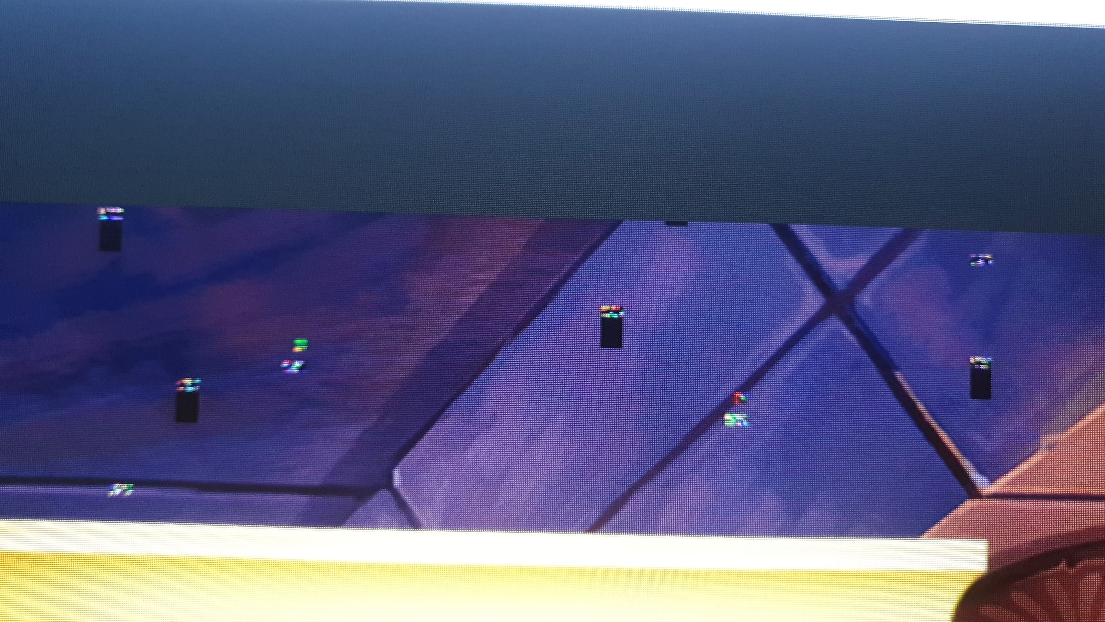

Moin Leute, habe seit 2 Tagen Probleme mit meinem System. Zum eine hatte ich während ich in der Online Spielo bisschen gezockt habe plötzlich überall schwarze balken am Bildschirm. Siehe Bild im Anhang.

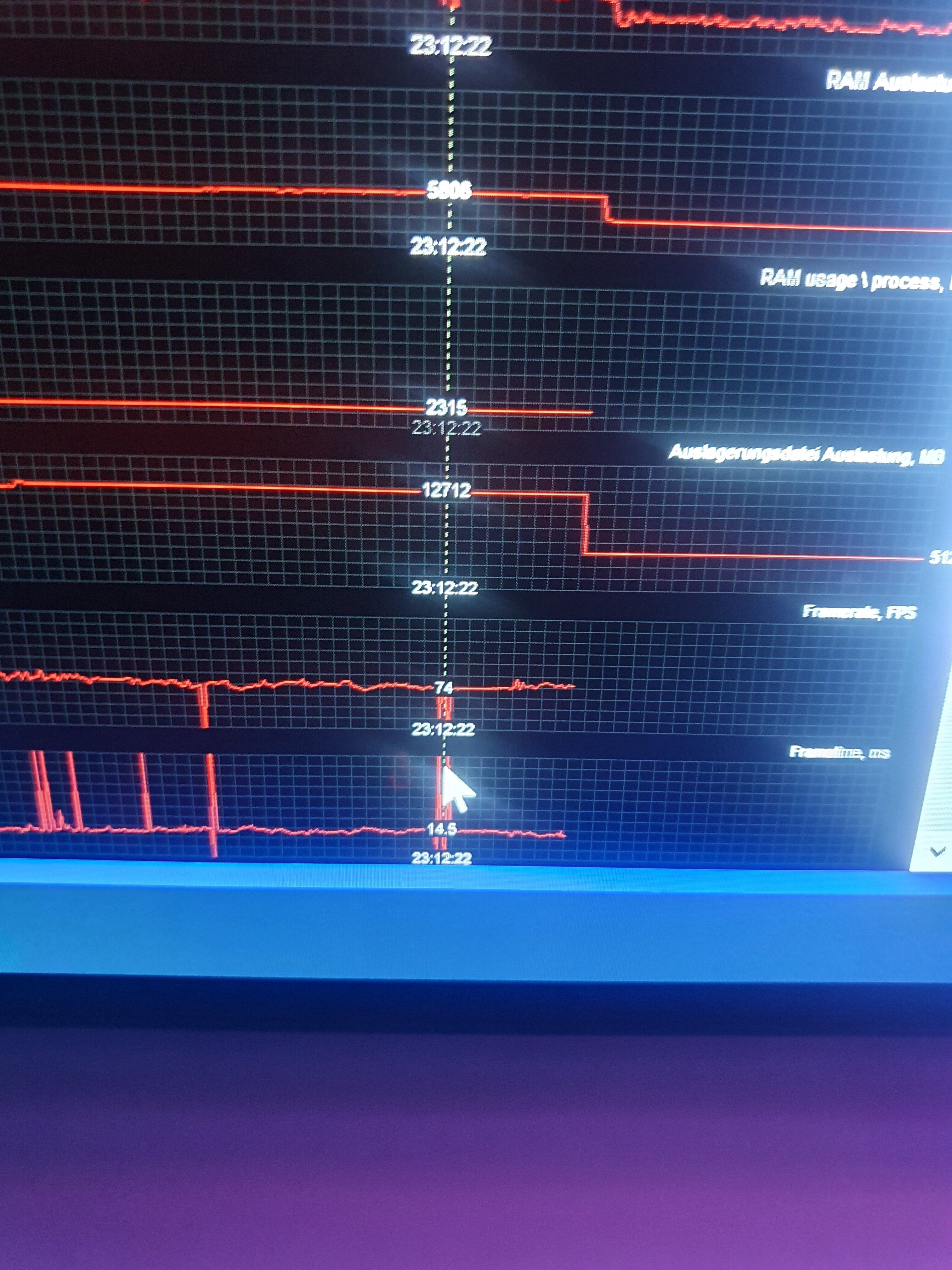

Nach 15-30 Minuten gaming freezed das Bild für 3-4 Sekunden, GPU Last droppt auf 0, Game läuft weiter GPU Last geht wieder auf 98% und nach paar Sekunden wiederholt sich das ganze immer so weiter und hört nicht mehr auf.

Ich hatte letztes Jahr einige 3090 Strix OC und eine 3090 TUF mit Grafikfehlern, schon beim Booten bei der Werbung des Mainboardherstellers. Spätestens beim Login von Windows waren die Grafikfehler wieder verschwunden. Gehe also nicht von einem Komplettdefekt aus. K.A. was mit den Grafikkarten los war.

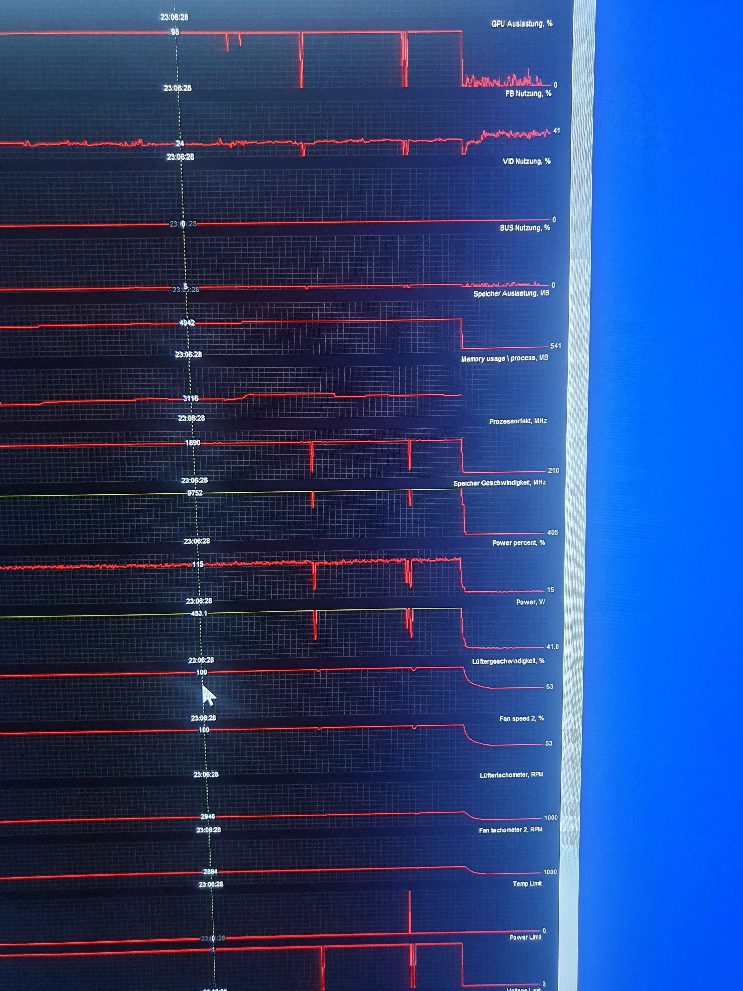

Anbei ein hwi Info screenshot

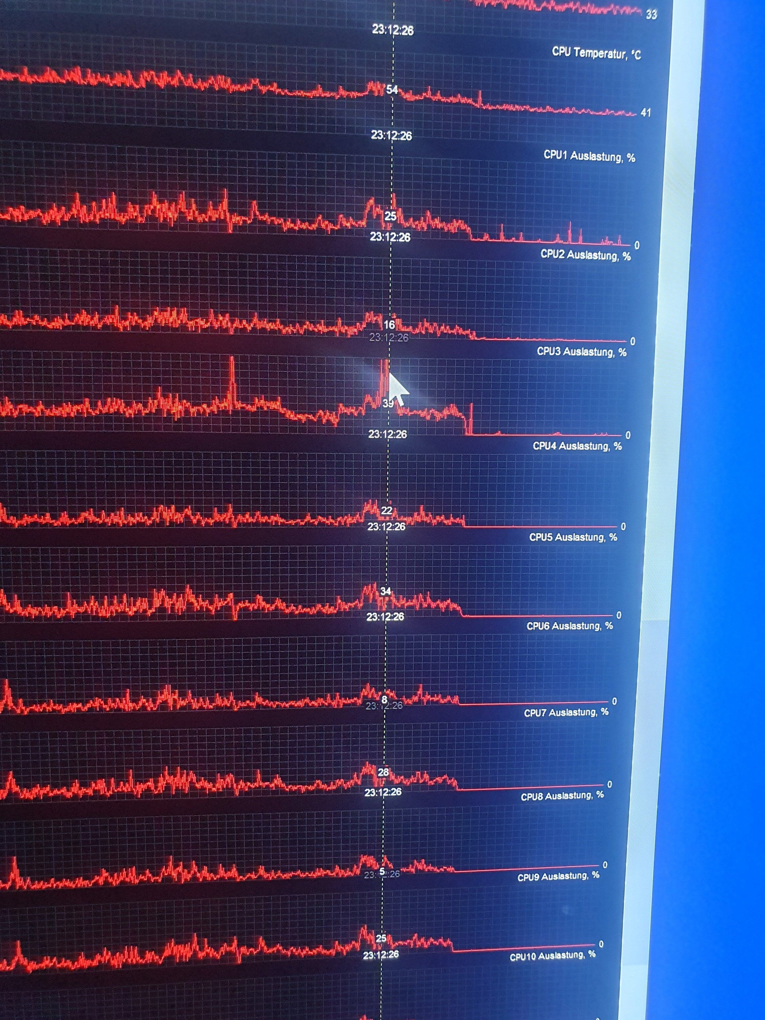

und was kann es mit den gpu usage drops auf sich haben? anbei ein screenshot vom afterburner wo einer der drops passiert ist

Die GPU Temperatur sieht nicht normal aus. 80 °C? Ich habe gerade auf einer 3090 Strix OC BF V gezockt und da habe ich 65 - 66 °C max. gehabt. Meine läuft aber nur bei knappen 400 Watt PT. Nicht 460 Watt. Vielleicht macht das den Unterschied?!
Die Lüfter deiner Strix drehen mit 3000 rpm.
Geht die Gpu Last dann runter wenn die Auslastung von einigen Cpu Cores spiked, also fast 100 % erreicht?
Die Speichertemperatur der Strix ist noch nicht kritisch. Daran wirds nicht liegen.

Ja ich habe sie bei 480 grad laufen, wenn ich se bei knappen PT laufen habe bin ich so bei 70 grad max
aber ich habe die ruckler auch wenn ich das powerlimit nicht erhöhe
Sind Spikes von Cpu Auslastung gen 100 % und Drop der Gpu Auslastung simultan?
Hast du mal die Cpu auf stock zurückgesetzt und dann probiert? Hast du das OC mittels AVX 2 smallest fft und dem LinX Pack überprüft? Was sagt der Ereignislog von Windows?

So Update, auch mit 11900k bleiben die Freezes, ich kanns mir einfach nicht erklären laut Afterburner Droppen dabei GPU und CPU Last auf 0 aber ein Kern geht auf 100 Prozent
Artefakte im Bild sind meistens Zeichen von fehlerhaftem OC oder einer defekten Karte und dein Bild aus dem ersten Post sieht schon sehr ungesund aus.
