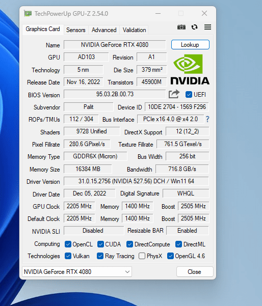

so wie es aussieht, habe ich meine RTX 4080 beim Umbau auf Wasser ( oder beim nachziehen der Schrauben) beschädigt.
Die karte läuft nur noch mit PCI-E x4 4.0.

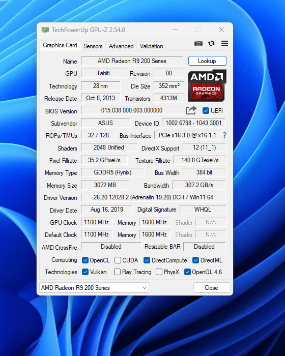

Dann habe ich ne alte Asus Matrix 7970 eingebaut und gegen getestet und die Karte wird mit x16 3.0 erkannt.
Gibt es die Möglichkeit sowas zu reparieren oder ist die Karte jetzt Schrott?

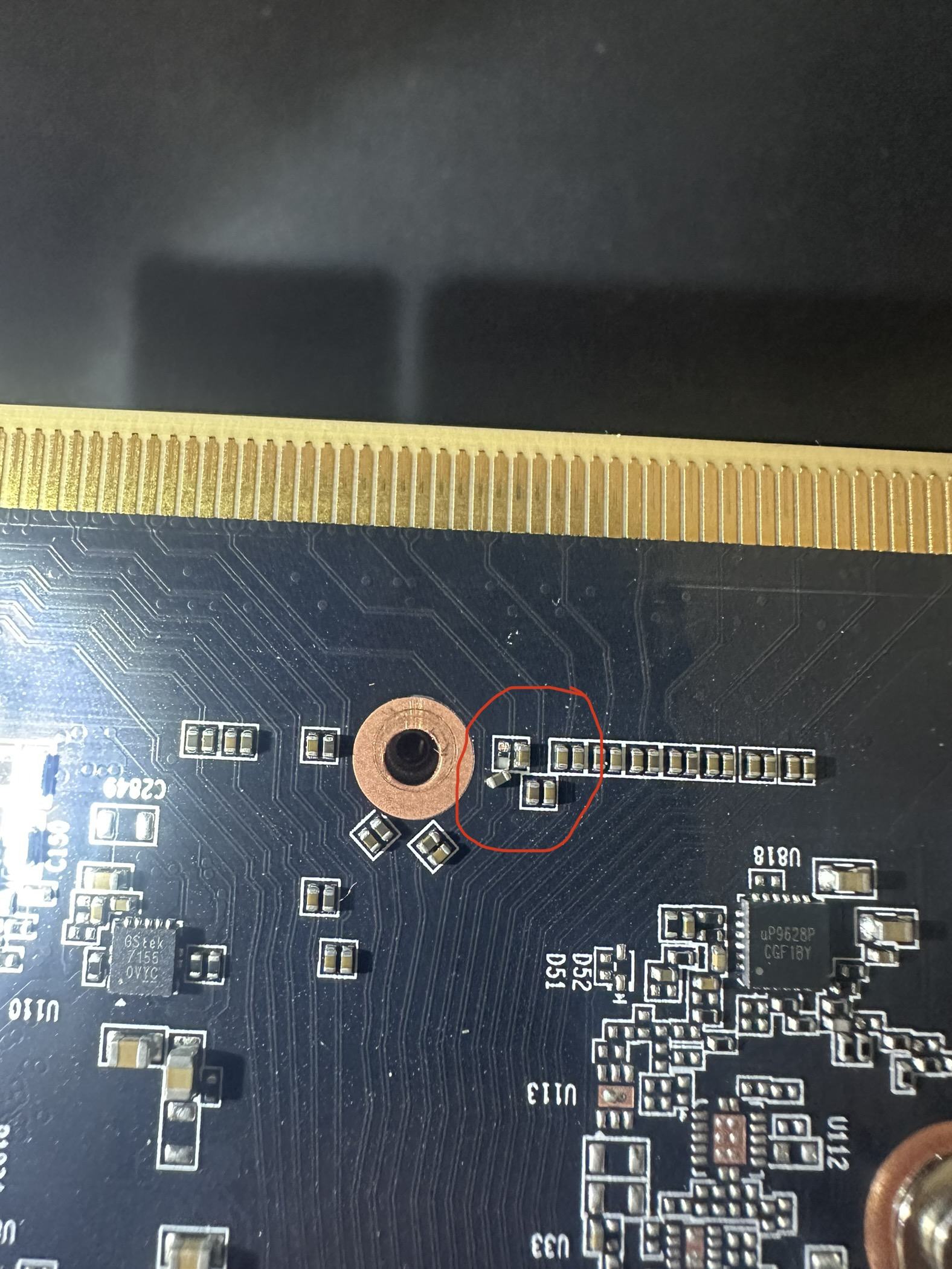

Ich glaube ich habe den Übeltäter
Hat eventuell jemand im Luxx das Technische Verständnis und das Werkzeug, um die Karte gegen eine Gebühr zu reparieren? Ich wäre demjenigen sehr dankbar.
MfG
Hast ein Pad mit abgerissen, sollte aber kein Thema sein das zu reparieren.

Moin
Ein Pad ist mit raus sollte aber kein prb sein .
Sollte nur sehr sauber gearbeitet werden das es optisch nicht auffallen tut.
