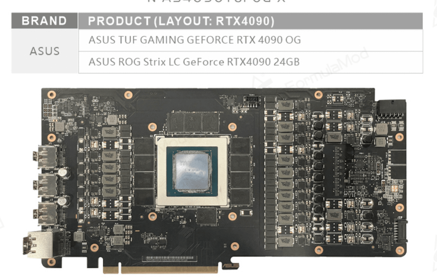

Dank eines aufmerksamen User bei CB habe ich erfahren das es bei der TUF O24G-OG Gaming um ein abgewandeltes PCB handelt und daher die "normalen TUF" Blöcke nicht passen.
Jetzt bin ich dank eines weiteren User auf den Block aufmerksam gemacht worden:

sieht dein pcb so aus ?
habe keine Wärmeleitpaste mehr, fahre welche Kaufen, zerlege meine RTX und melde mich dann mit Bildern...

Hier aber die Bilder vom PCB.

so Kühler ist da und das Wichtigste: er passt und ist dicht.
Hier mal die Werte vorher nachher:
Luft, @ 450Watt, GPU: 72 Hotspot: 79,8
Wasser, 450 Watt, ca. 80l/h: GPU 61, Hotspot: 76
Wasser, 450 Watt, ca. 144l/h: GPU 57, Hotspot: 71
Wasser war nach ca. 5 Minuten bei 26 Grad während der Raum bei ca. 22° hatte.
Im Moment sind noch zu viele 90° drinnen, offensichtlich reagieren die Temps der GPU und Hotspot stark auf den Durchfluss. Der ist um fast 20l/h (bei 50% Leistung d. Pumpe) und fast 35 l/h (bei 100%Pumpe) gesunken.

Ich habe auch die ASUS TUF 4090, aber viel kleine Werte, auch bei Volllast. Gerade der Hotspot wäre mir viel zu hoch.
Mal schauen, ob ich hier noch ein Bild finde (hocke auf der Arbeit). Sicher, dass der Kühler richtig sitzt?
Mein Durchfluss liegt bei ~ 125 l/h. Als Flüssigkeit nutze ich dp Ultra clear (vorher Jahrelang blau oder rot).
Hallo Schrotti,
dann nenne mir bitte mal deine Werte, ich habe hier schon die Diskussion über die Pads gelesen.
Da das ja der Kühler der RTX 3090 ist sind auf der Anleitung erheblich mehr "Transistoren" als bei meiner RTX 4090.
Ich vermute auch, dass da ggf. Teile vom den Pads zu dünn sind, ich warte mal wie die Werte werden und dann ggf. auf die hier empfohlenen Pads wechseln.... aber erstmal läuft sie. Und die Eckdaten meiner Waku lasse ich komplett auf ein Tablet als 2. Bildschirm anzeigen, da habe ich den Hotspot schon mit aufgenommen (Duet zum spiegeln über WLAN, Rainmeter mit entsprechendem Skin)
