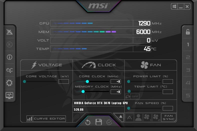

Wie machst du das im Afterburner bzgl. VCore senken?
Die Schaltfläche ist überhaupt nicht anklickbar. Auch wenn ich im Optionsmenü Spannungsregelung frei schalte..
So sieht das aus
Ja schon, aber ich kann nur die MHz-Zahl senken, aber nicht die Spannung. Sprich die einzelnen Punkte nach unten verschieben geht. Aber nicht weiter nach links.
Aber moment. Eigentlich kann ich dann ja einfach den Takt bei weniger Spannung nach OBEN ziehen !?

Also es läuft so:
deine Karte macht als Bsp. Serie 1800 MHz, bei 1V an Spannung.
Jetzt gehst du hin und klickst den Punkt bei 0,95 V einmal an und ziehst den auf 1800 MHz hoch. Nun schauen ob der Punkt noch markiert ist. Wenn nicht, nochmal anklicken. Nun hälst du die Taste Umschalt festgedrückt und markierst mit der Maus alle anderen Punkte rechts daneben. Dann kannst du die Taste loslassen. Nun ziehst du einen der markierten Punkte ganz runter. Dadurch denkst du alle markierten Punkte auf einmal ab. Nun klickst du beim Afterburner im Hauptprogramm auf den Bestätigungshaken. Da wo du dein Setup abspeichern kannst.
Es sollte nun so sein, daß ab 0,95 V alle anderen auf einer geraden Linie sind. Somit zieht deine GPU weniger Strom, aber hält den selben Takt.
Wie weit du mit der Spannung runter gehen kannst, musst du ausprobieren.
