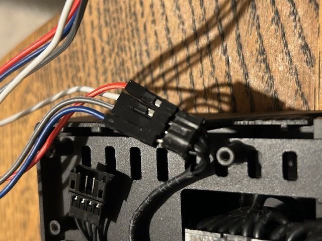

Die Karte regelt den Lüfter aber mit Minimum 30% PWM value - was dann auf jeden Fall hörbar ist. (nicht sehr laut, aber mein PC ist sonst lautlos im Idle und Medium Load...)
Ich hab deshalb nach Lösungen gesucht, die Karte auf 0% zu regeln - leider aber keine Möglichkeiten gefunden - zumindest nicht über die Karte direkt.
Ich hatte dann die tolle Idee - den Lüfter einfach ans Mainboard zu hängen, und über ARGUS zu steuern!

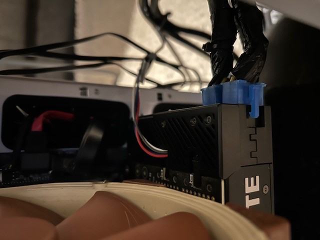

Das war bei der Karte auch sehr leicht zu managen. da es hinten eine "Lüfterklappe" gibt, wo man direkt zugang zum Anschluss bekommt!

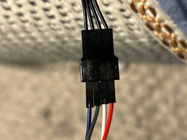

Einfach mit universellen PIN Kabeln (sowas was es zB für einen Raspberry-Pi zu kaufen gibt) den Lüfter an eine PWM Extension gehängt - da dran sogar auch noch einen Noctua Low-Noise Adapter! (damit die Anlaufgeschwindigkeit beim PC Start nicht so extrem hoch ist...)

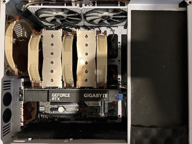

Im Argus Monitor habe ich einen FAN-STOP bis 55 Grad Celsius auf der Grafikkarte eingestellt.
Nun ist diese Blower Karte aber überall sehr geschlossen - was natürlich dazu führt, dass sie sehr warm wird wenn der Lüfter steht.

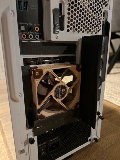

Dieses Problem habe ich behoben, indem hinten ein 90mm Noctua Lüfter direkt die Luft aus dem Slot "zieht" - er läuft mit minimum 400RPM, und ist damit auch absolut lautlos.
Natürlich ist die Lüfterkurve so eingestellt - dass bei Last der Lüfter hinten auch nochmals mehr Gas gibt - dadurch ist die Karte unter Last sogar nochmals leiser und kühler!
Im Afterburner habe ich die Spannung auf 0.8V begrenzt, wodurch ich meistens unter 250W bin - die Karte ist damit auch beim zocken angenehm leise (leicht hörbar, aber leise!).
Temps sind irgendwo bei 75 Grad - auch völlig ok!
Eine tolle Lösung - die keine großen Umbauten an der Karte voraussetzt, Kühler kann auch oben bleiben, WLPads muss man folglich nicht tauschen.

Durch den Lüfter hinten am Slotblech ist sie ja genaugenommen auch nicht ganz passiv gekühlt, diese zieht dauerhaft Luft raus.
