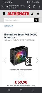

thermaltake 700watt
die angabe alleine ist leider nicht hilfreich.
welches modell ist es denn genau?
aber wenn es die 2080 super geschafft hat, sollte die 4070 nicht wirklich ein problem sein.
Das hier

Also reicht das Netzteil Teil aus auch mit den CPU und so
