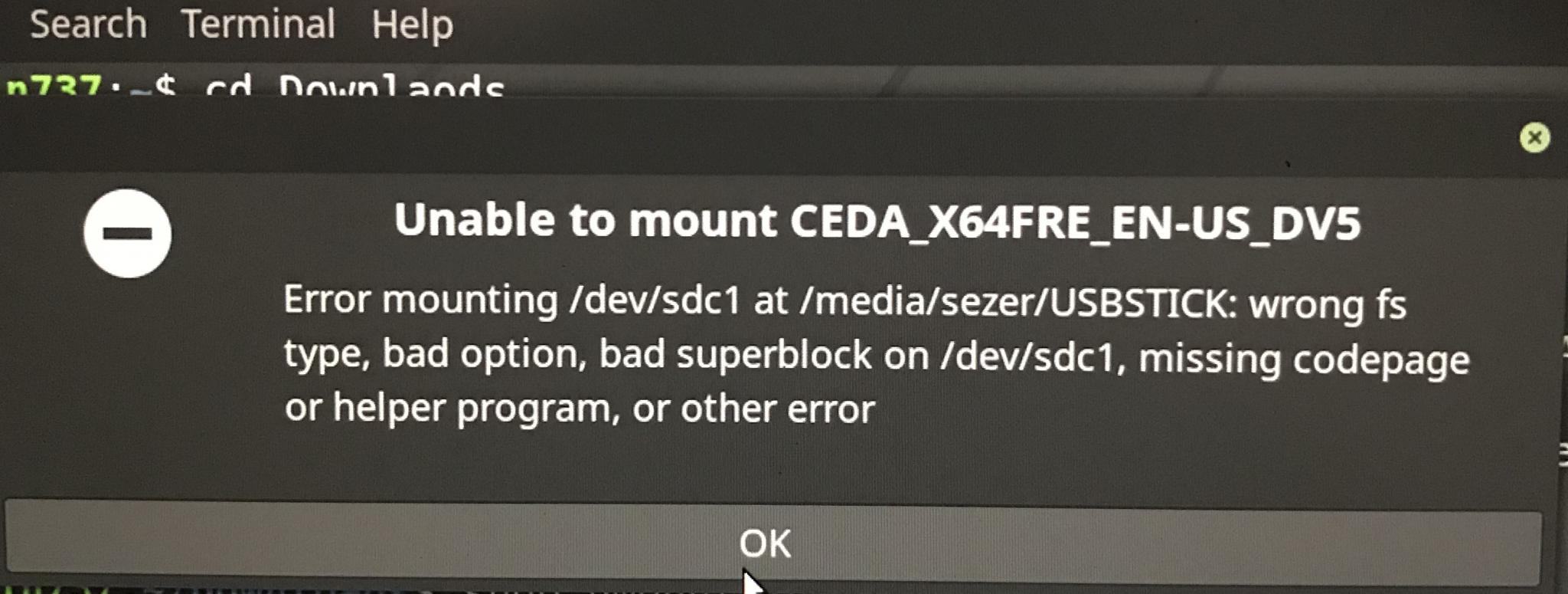

Ok es hat nicht gefunzt, bekomme am ende die Fehlermeldung, die ich als screenshot eingefügt habe 1CA71C75-55A9-40B6-98AF-B920C9A80168.jpg
Das Output vom Terminal wäre sehr viel interessanter als dein Versuch über den Filemanager auf den USB-Stick zuzugreifen, das hat nämlich nichts mit deinem Vorhaben zu tun ;)
