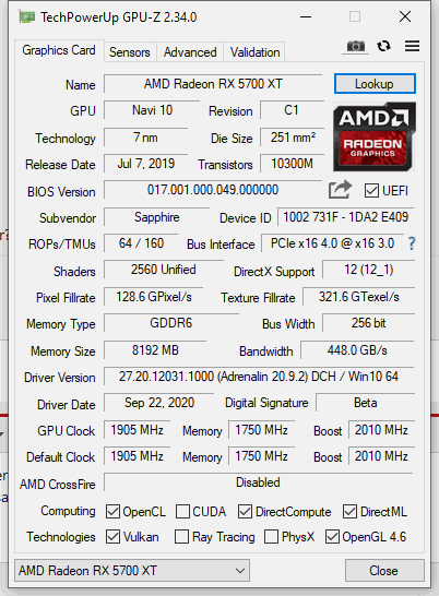

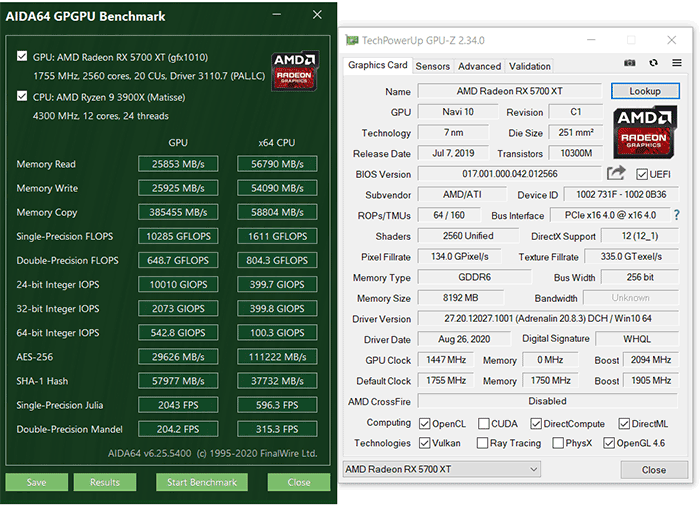

Ich glaube meine ist auch defekt, siehe Memory Read. Was meint ihr?
hab eben auch mal den Benchmark laufen lassen, weil mich der Vergleich intressiert hat.
aktuellste Chipsatz- und Grafiktreiber sind installiert
mal schauen was hierbei rauskommt, meine Werte sind ähnlich niedrig im Vergleich zum Screenshot auf Seite1, allerdings haben wir beide eine neuere AIDA Version, vielleicht hat sich ja auch am Benchmark was geändert?
oder sind das nur die Unterschiede zwischen PCI-E 3.0 zu 4.0?
Ne sollte dann an der Version liegen. Pcie 3.0 zu 4 sind vllt 1/2%
Das liegt am PCIe, brutto macht 3.0x16 ja "nur" ~15,75gb/s und 4.0x16 eben das doppelte.
Die beiden Screenshots der ersten seite sind auch auf einem X570 Board gemacht.
Wenn ihr wollt mach ich später auch nochmal einen Run zum vergleichen ...
