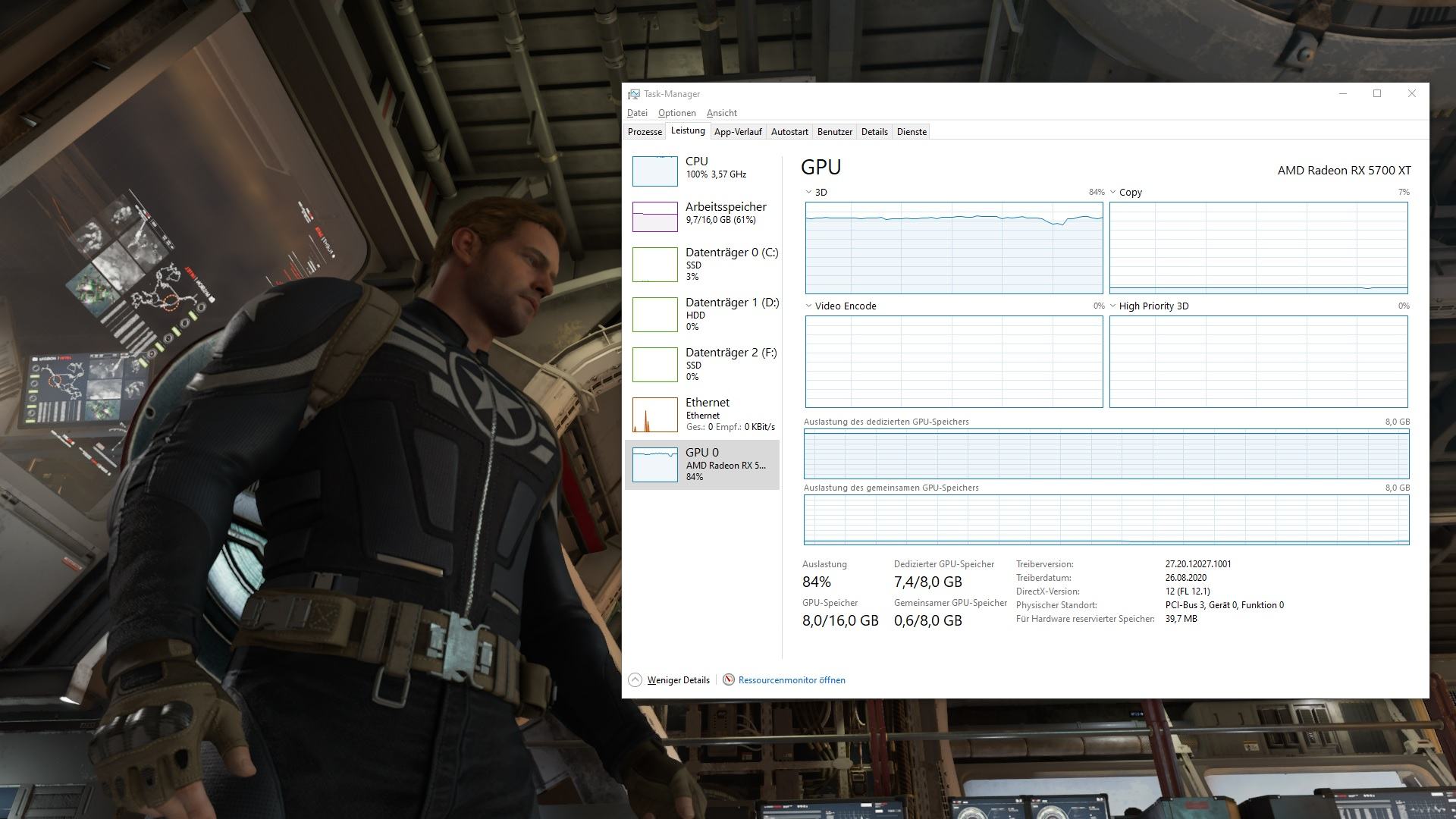

Ich habe da ein Problem:
Ich habe meine GPU geupgraded von GTX 1060 zu RX 5700 XT
soweit in Ordnung nur habe ich jetzt deutlich längere Ladezeiten als zuvor
oder auch das Texturen manchmal erst minuten nachdem sie eigentlich da sein sollten erst erscheinen
In z.B. GTA V, Ghost Recon Breakpoint oder im neuen Marvel´s Avengers (hier ist es ganz besonders deutlich)
Die FPS allgemein sind ganz normal also ruckeln tut es kein stück
Ich habe: i5-6600k auf MSI Z170-A PRO, 16 GB RAM und ein 700W Netzteil
und die Spiele sind auf eine Samsung Evo 860 1TB (glaubig)(nicht zusammen mit Windows)
Hoffe nicht das es daran liegt das das MB kein pcie 4 hat sondern nur 3

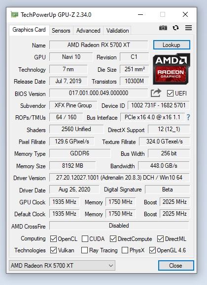

War die Karte neu oder gebraucht? Kannst du einen Screenshot von GPU-Z hochladen?
Bei vielen Karten mit Problemen war es die Hardware, allerdings stürzte dann die Kiste auch ab, daher denke ich, bist du da sicher.
Was passiert wenn du auf Bild drei das Fragezeichen neben 16x 1.1 anklickst? Springt die Anzeige dann hoch?

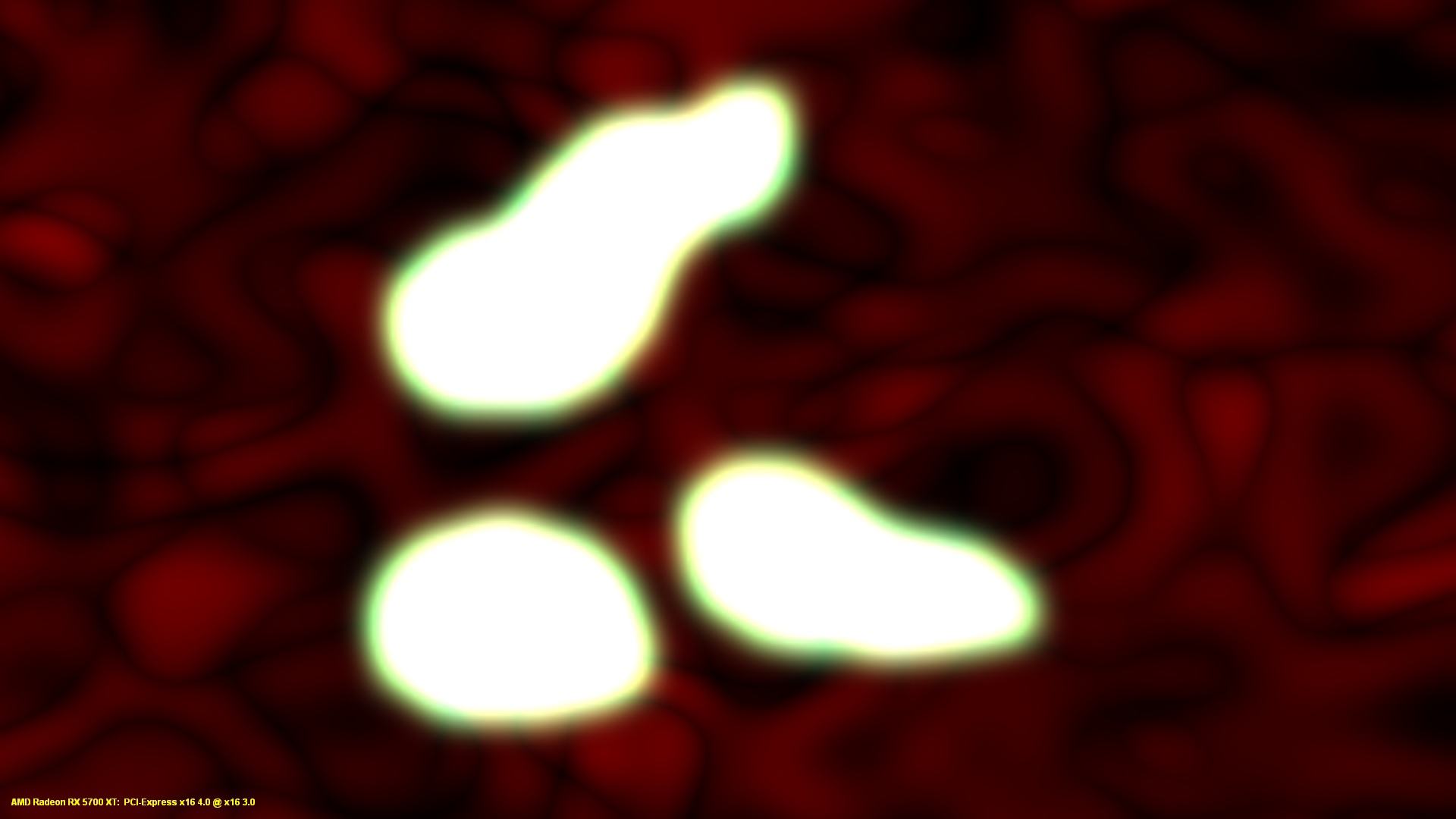

das Fragezeichen ist ein rendering test keine ahnung in wie weit es wichtig ist
Ich wollte damit herausfinden ob deine Karte dann automatisch mit PCIe 16x 4.0 oder zumindest 3.0 angebunden ist, oder es bei 1.1 bleibt, was das langsame Verhalten erklären könnte.
Daher auch "Springt die Anzeige dann hoch?"
