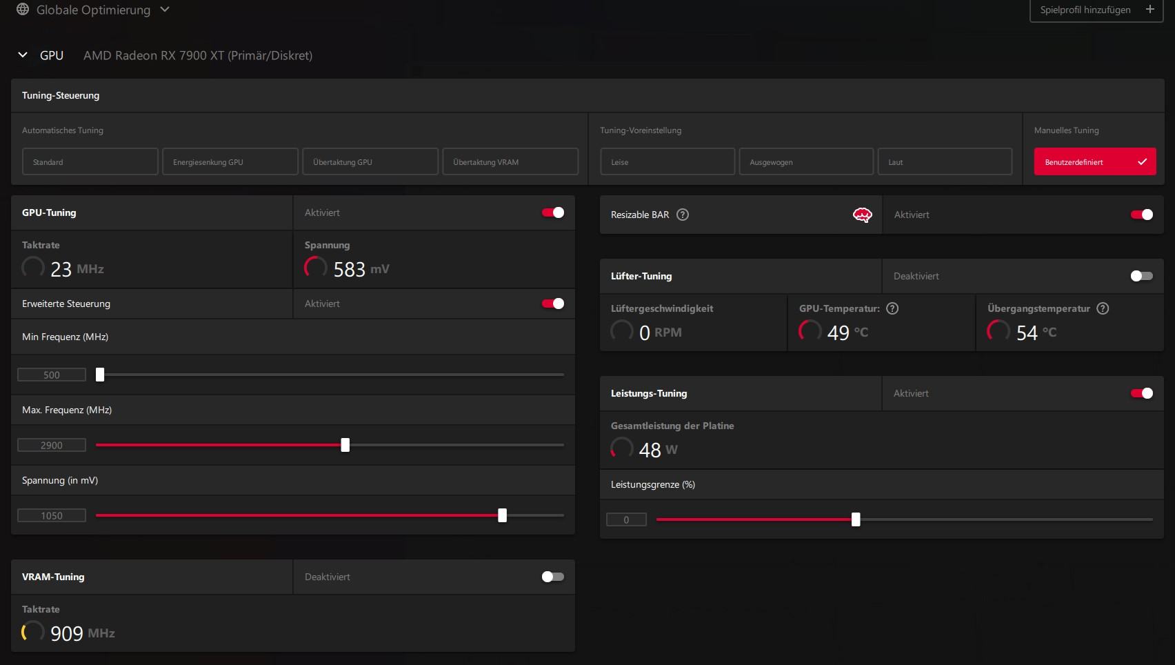

Meine Einstellungen im AMD Treiber:

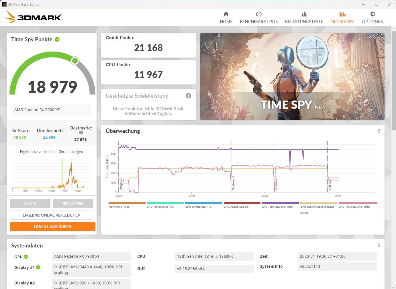

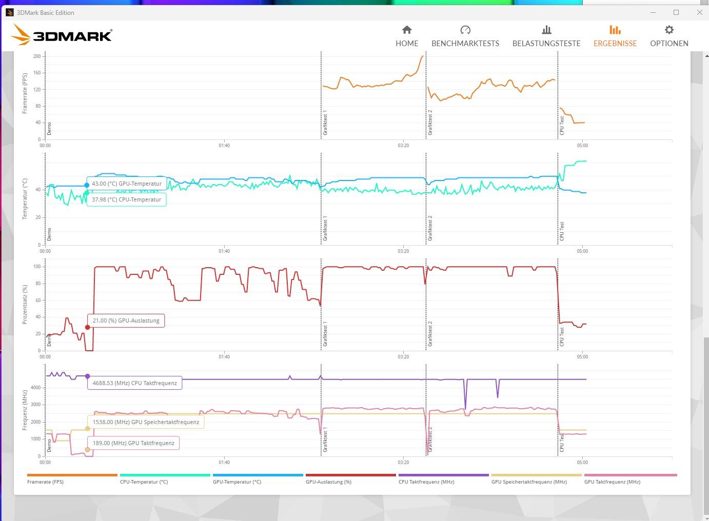

Mein aktuelles Ergebnis:
Passen die Kurven?
Ich weiß nicht weiter, evtl. habt ihr noch eine Idee?
Ohaaaaaa, ich hab die Lösung für mein Problem mit den nur 21K Punkten gefunden: Hue Sync!
Ich nutze 4 Lampen im Sync Modus hinter meinem Bildschirm (das sieht schon mega aus, sehr immersiv). Ich hab die Software beendet, den Benchmark angemacht, et voila 26449 Punkte!!!!!
Hmm, mal sehen was ich daraus mache. Ich teste morgen noch einige Games ob es da zu Einbußen kommt die ich evtl. bisher gar nicht bemerkt habe.

Das ist leider so, dass Screen Capturing einiges an Leistung kostet. Hab auch LED-Stripes hinter dem Monitor, ca. -10% Leistung wenn die auf Ambient sind, in 3DMark noch deutlich mehr (und teilweise Probleme mit GSync/FreeSync).
