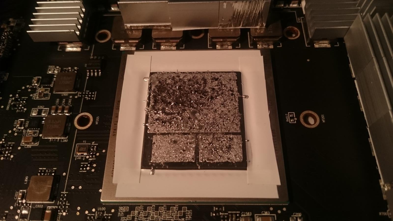

Oh,ja! Nun habe ich doch noch von Arctic Silver 5 auf Flüssigmetal umgestellt. Der T-1000 war mal so freundlich und hat mir etwas übrig gelassen.
Zum Schutz für die Bauteile um die GPU herum habe ich NICHT den von Roman bevorzugten Nagellack Nr.35 verwendet. Ich habe einfach etwas Klarlack benutzt, den ich sowieso im Keller für Lackierarbeiten hatte. Kann man auch verwenden.
Zum Reinigen der GPU-Fläche benötigt man auch keinen teuren Nagellackentferner, sondern einfach eine billige Dose Aceton aus dem Baumarkt. Hatte ich auch schon da.

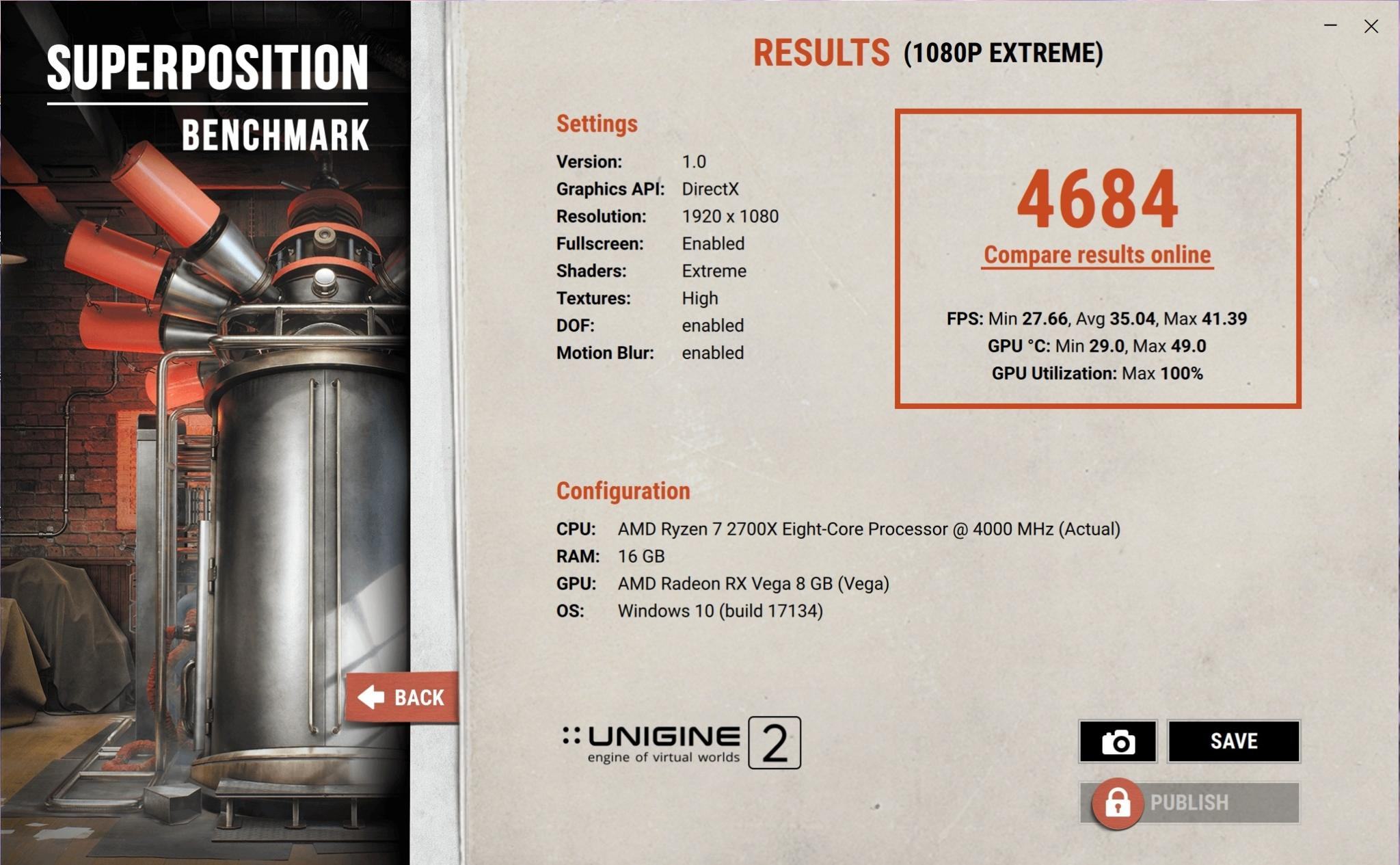

Hier mal ein GPU-Z:
Nun habe ich bei gleicher Leistung die V-Core nochmals gesenkt von 1,05Volt auf 1,02 Volt und somit nochmals 20 Watt an Leistungsaufnahme eingespart.
Nun ist dieser Umbau echt perfekt!
