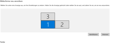

Ich bekomme es nicht hin, dass der 3. Monitor in diesem Setup genutzt werden kann. In der Anzeigeeinstellung wird er korrekt erkannt, ich kann die Position/Auflösung/Bildwiederholungsfrequenz einstellen, das Bild bleibt aber schwarz. Der Monitor geht auch nicht in den Standby sondern ist die ganze Zeit "aktiv".

edit: Leider hat die Freude nur kurz gewährt. Nach einem Neustart kam nur auf Bildschirm ein der Windows Screen und die 2 anderen Monitore waren deaktiviert. Erst durch Win+P duplizierten & danach erweitern funktionieren alle 3. Woran liegt das? Ich hatte das bereits manchmal mit nur 2 Monitoren?
