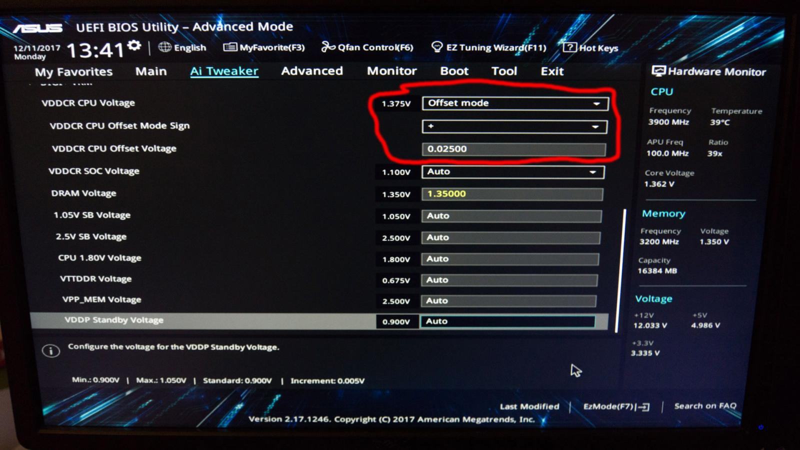

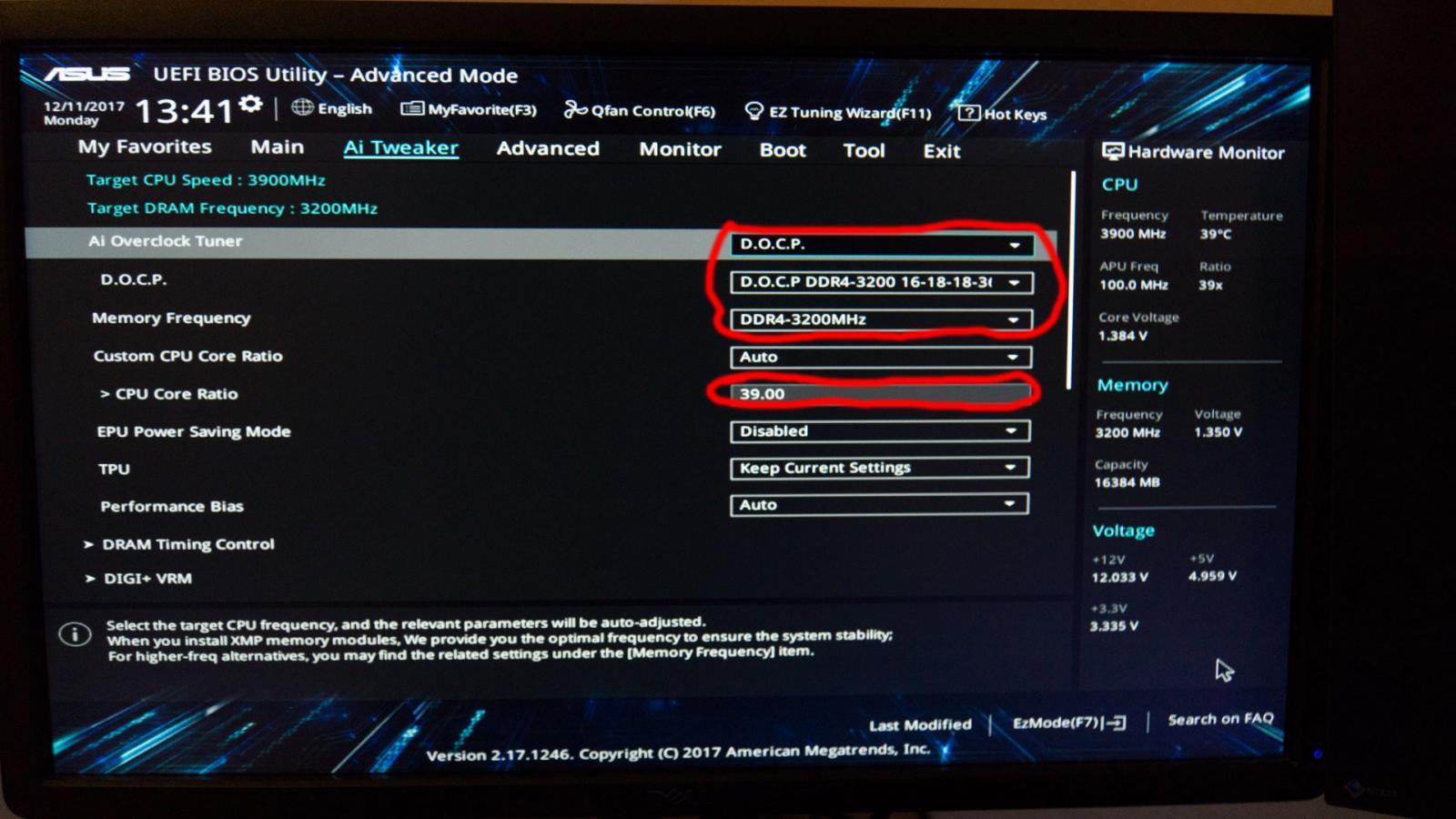

Für ein bisschen Mehrleistung habe ich mich mal an das Übertakten gewagt (alle Einstellungen über das UEFI v.1201). Der Ram läuft mit dem D.O.C.P. Profiel mit 3200MHz. Den CPU Core Ratio habe ich auf 39 also 3,9 GHz gesetzt. VDDCR CPU Voltage auf Offset mode mit + 0.02500 sowie VDDCR CPU Load Line Calibration auf Level 1. Da ich noch nie meinen Rechner übertaktet habe, hab ich mich an dieses Video von ASUS gehalten: ASUS B350 X370 Ryzen Overclocking Walkthrough - YouTube
Windows (10) und auch Cinebench und der Stability Test von AIDA64 (30min) laufen problemlos. CPU Temperatur ist nach 30 Minuten unter Last bei 69C° laut AIDA64. Soweit, so schön. Aber nach ca. 45 Minuten rendern in 3ds Max ist er mir einfach ausgegangen. Was mich vor allem verunsichert ist die hohe Spannung, mit der die CPU angesteuert wird. Nun habe hier im Forum gelesen, dass der Ryzen nicht über 1,425v betrieben werden sollte. Aber schon die "optimierte Standardeinstellung" vom Mainboard geht da weit drüber. Hier mal ein paar Tests zur Spannung (über AIDA64 ausgelesen):
CPU Ratio=Auto__3,6 Ghz______IDLE:0.382-1.540v__Last: 1.276-1.308v__(Werkseinstellung)
CPU Ratio=36____3,6 Ghz______IDLE:0.382-1.540v__Last: 1.275-1.297v__(Standardtakt manuel eingestellt)
CPU Ratio=36.5__3,65 Ghz_____IDLE:0.382-1.373v__Last: 1.373-1.406v
CPU Ratio=37____3,7 Ghz______IDLE:0.382-1.384v__Last: 1.373-1.406v
CPU Ratio=38____3,8 Ghz______IDLE:0.382-1.384v__Last: 1.384-1.406v
CPU Ratio=39____3,9 Ghz______IDLE:0.382-1.384v__Last: 1.384-1.406v
In den Werkseinstellungen geht die Spannung im Idle teilweise kurz bis zu 1,540v also weit über die empfohlenen 1,425v. Während er unter Last recht wenig verbraucht. Wenn ich den Standardtakt von 3,6GHz manuel einstelle komme ich auch auf ein ähnliches Ergebnis. Sobald ich die CPU aber auch nur um 50Mhz übertakte schießt die Spannung unter Last in die höhe dafür hat er im Idle aber nicht mehr diese extremen Spannungsspitzen.
Mach ich hier irgendwas falsch oder ist die CPU defekt?

Also, die durchgeführten Tests reichen nicht, um zu wissen ob es stabil ist. Zum anderen kann es genauso an deinem Ram liegen. In der Regel sollte man eins nach dem anderen ausloten. Und um wirklich sicher zu sein, dass es "sauber läuft", sollte ein mehrstündiger Test mit Prime durchgeführt werden.
Um mal Erfahrungswerte in den Raum zu werfen. Schau doch mal, ob die CPU mit 3.9@1,35V unter Last stabil ist (üblw., je nach Chipquali, ist man um die 1,3V stabil bei dem Wert). Ram würde ich aussen vor lassen. Den Ram isoliert testen (hat Auswirkungen auf deine CPU performance/Stabilität).
Ggf. auch nich per DOCP übertakten, sondern per Hand, kA was da alles umgestellt wird.
Wenn du weisst, was für sich stabil läuft, beides zusammenführen und schauen, ob es passt:).

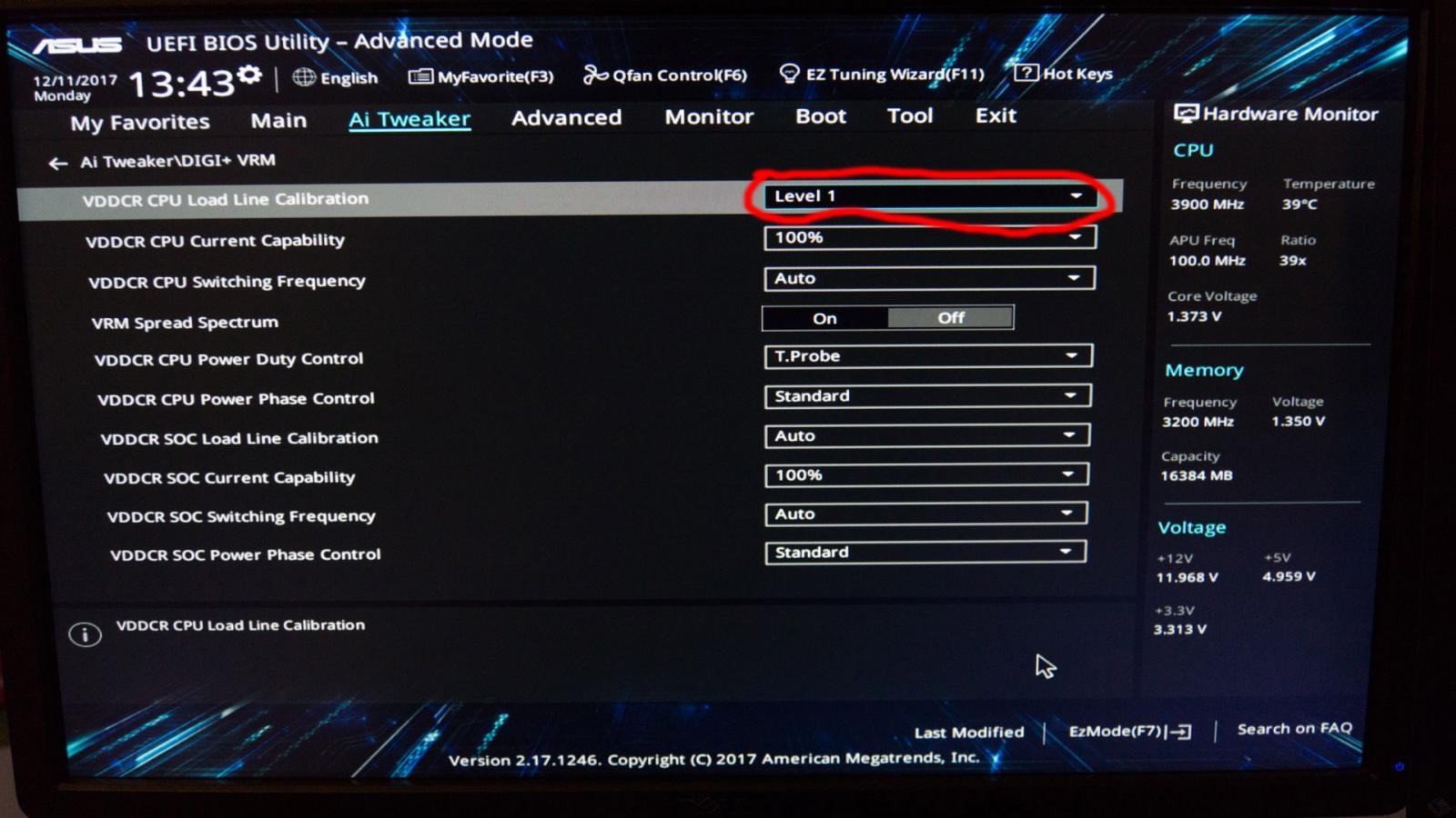

Dein Fehler:
Die Spannung geht wegen deiner Loadline Calibration so hoch. Die muss bei Asus auf Level 5-6 stehen. Die Feinjustierung der LLC sollte in etwa so sein, dass sie unter last die Vcore nur ganz wenig unter die StandardVcore fällt.
Ich kann dir leider nicht versichern, dass die LLC mit Level 5-6 das gewünschte Ergebnis liefert. du musst einfach mit den Einstellungen spielen und testen.

Dein Fehler:
Ist die StandardVcore der Wert der nach "VDDCR CPU Voltage" steht oder "VDDCR CPU Voltage" + Offset?
BTW LLC Level 6 hab ich garnicht mehr :) In Level 4 geht er unter Last auf bis zu 1,450v (Level 1 war 1,406v). Ich werde jetzt erst mal Level 2 testen und wenn er wieder ausgeht immer ein Level höher stellen.

Bitte stell die vCore selber ein! Offset kannste vergessen.
Fang mit 1.350V + LLC 2 an. Dann führ mal einen Test durch und berichte.

Sorry, was du mit deinem LLC hast....das ist nur dazu da, dass die Spannungsversorgung für die CPU unter last nicht einbricht.
Aber wie kann ich denn den vCore selber einstellen? Ich hab nur die Option "VDDCR CPU Voltage" aber der Wert dahinter wird automatisch gesetzt und variiert auch noch ständig, auch wenn er meistens im Bereich um die 1,35v ist. Ich kann "VDDCR CPU Voltage" nur auf Auto, Manuel oder Offset stellen. Manuel ist aber Mist, weil die CPU dann auch im Idle 1,35v verbraucht. Was ist denn so schlecht am Offset?

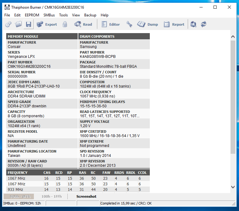

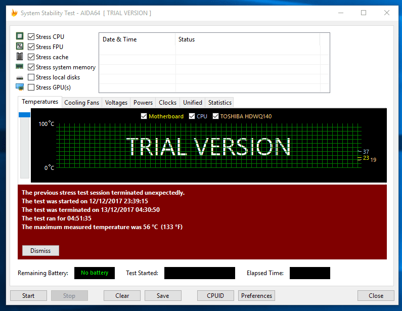

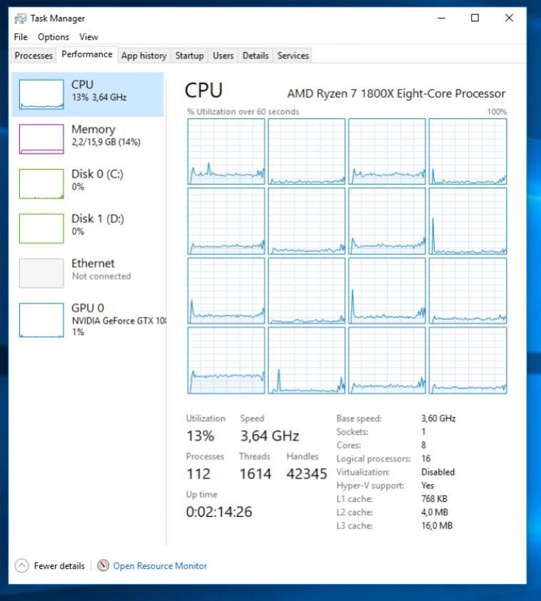

So ich hab diese Nacht den AIDA64 Stresstest laufen lassen. Vorher alles im UEFI auf default gesetzt und nur den Ram auf D.O.C.P. Profiel mit 3200MHz. Heute Morgen lief der Rechner aber AIDA nicht mehr. Der PC muss sich selber neugestartet haben weil die CPU Up time auf 2:14 Stunden lag (Anhang). Nachdem ich AIDA64 wieder geöffnet habe bekam ich die Fehlermeldung (Anhang).
Also liegt es am RAM ?
Ja. Vermutlich sind Hynix ICs verbaut und diese bekommst du aktuell nur auf 2933/3066 stabil.
Oh was für ein Glücksgriff :) Dann sollten sie normalerweise auf 3200 laufen außer es sind "schlechtere" B-Dies.
Hast du sie in den richtigen Slots (A2, B2)? Probier es mal mit etwas mehr Spannung zb 1.37v oder tausche die zwei Riegel mal quer.
Hi
B-Dies kannst du bis 1.5v betreiben. Das ist kein Problem, wurde von Samsung so freigegeben und es werden auch Speicherriegel mit bis zu 1.5v verkauft.
Auch wenn die Speicherhersteller bei ihren Modulen 1.35v für 3200Mhz angeben, muss das nicht heißen, dass das auf einer Ryzen Plattform auch so Stabil läuft. Bei mir wurden die Speicher erst mit 1.4v richtig stabil. Das ist leider ein bisschen gefrickel momentan.
