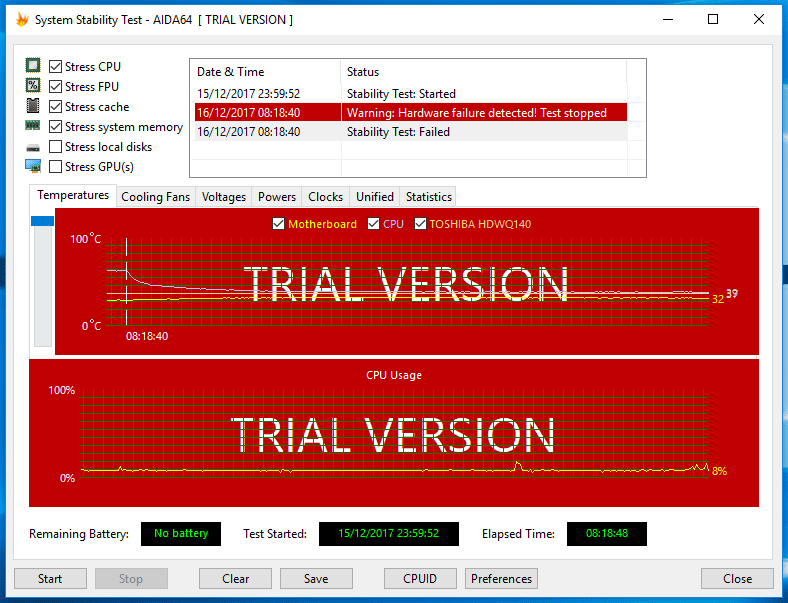

Ich hab letzte Nacht AIDA 64 wieder laufen lassen. Diesmal alles auf Default zurückgesetzt also CPU und RAM. Ich habe den Stresstest jetzt nach 10h abgebrochen, er lief ohne Probleme stabil.
Ich habe jetzt noch mal probiert. RAM mit 3200MHz, SOC Voltage auf 1.1000v und CPU auf default, das lief. Aber mit der CPU auf 3.9GHz gabs ne Fehlermeldung von AIDA64 nach 8:18h aber kein Absturz. Ist das ein gutes Zeichen? Wie könnte ich das jetzt noch optimieren?

hast du Ram und und CPU oc voneinander getrennt getestet?
also erstmal max CPU oc testen
dann max Ram testen
dann beides zusammen
dann max Ram testen
Ich hab den Ram einzeln getestet (was ging) und dann mit CPU, was nicht mehr ging. Was ich auch so komisch finde, dass der erst nach über 8h abstürzt. Bei den ganzen OC Videos geht der Rechner oft nach wenigen Sekunden nach dem OCen aus.
Da würde ich auch schon langsam meinen Test mit den default Einstellungen hinterfrage. Der lief zwar 10h fehlerfrei aber wer weiß, ob er 4 Minuten später nicht ausgegangen wäre.
So was würde wahrscheinlich sonst niemanden stören aber fürs Rendern ist das ein riesen Problem.
CPU OC braucht in Zusammenhang mit RAM OC eventuell mehr Spannung als ohne RAM OC.
wenn ich die richtig verstehe, CPU OC immer mit Ram OC!?
dann teste doch mal CPU OC ohne Ram OC.
fürs Rendern wird der Ram warscheinlich nicht so wichtig sein, zur not Ram eine Stufe tiefer laufen lassen...
Probier mal SoC auf 1,05, Ram auf 3000 und schau ob das funktioniert. Höhere SoC V führt nicht immer zu einem stabileren Betrieb.
Wie sieht die VCore aus beim OC?
