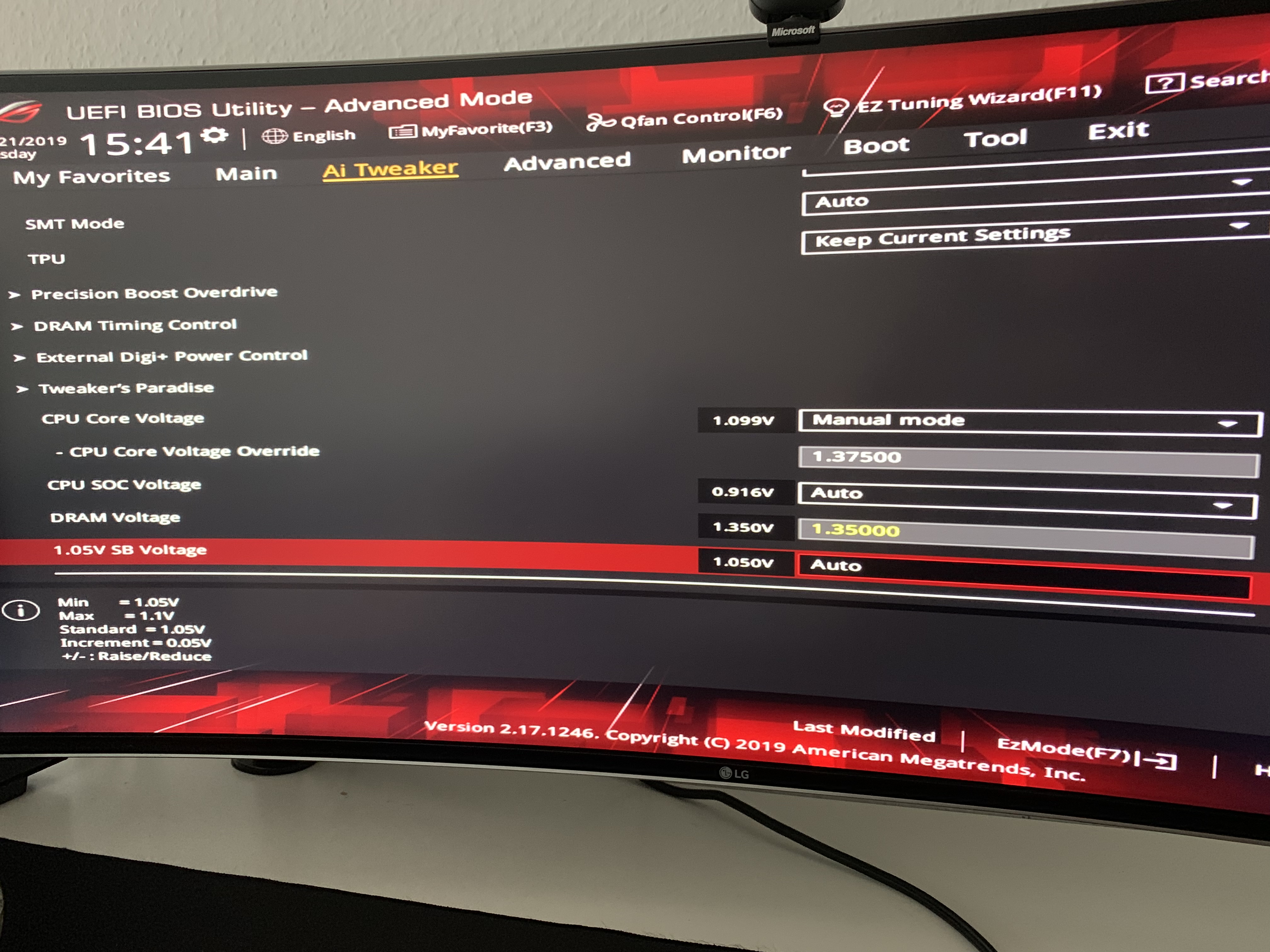

Mein BIOS:
https://s18.directupload.net/images/190521/3evuk9oj.jpg
https://s18.directupload.net/images/190521/8qb7c9xz.jpg

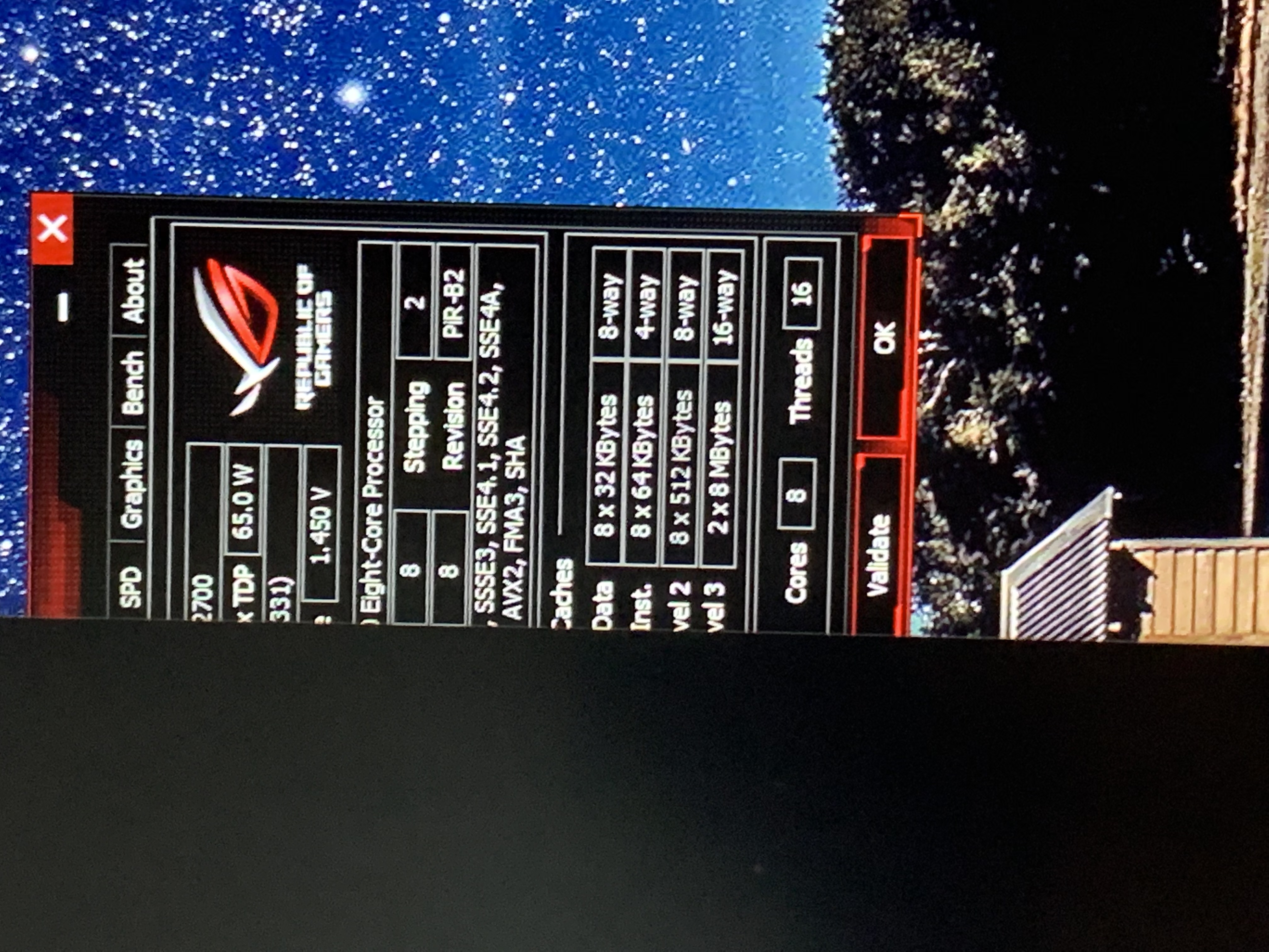

Und bei Cinebench: 1.43-1.45V:
https://s18.directupload.net/images/190521/az4ymukh.jpg
Als haette die VCore einen Turbo Modus, verstehe ich nicht. Habe mal diesen Auto Tuner für Benchmarks auch deaktiviert, wieder das Selbe. Das Teil bricht einfach die vCore Grenze unglaublich
Und schon den fehler gefunden;) pe3 ist dein fehler also entweder feste vcore und fester multi oder pe2. Pe3 hat genau das von dir beschriebne verhalten

#Update - Level 2 eingestellt und wieder vCore durch Decke geflogen 1.461V
Der Pe modus ist eine eigene Entwicklung von asus und das gibt es so bei anderen herstellern nicht. Damit läuft die cpu immer auserhalb ihrer Spezifikationen. Hat das board eine offset spannung? Wenn ja mal -100mv einstellen. Bei ryzen sparst du kaum watt wenn eine feste vcore eingestellt ist.
