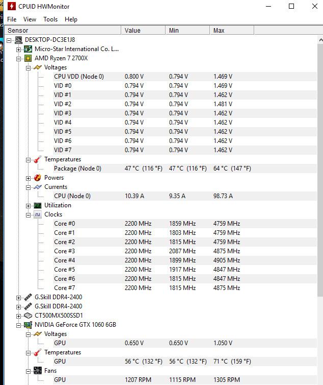

Was hast du denn für eine Kühlung? Und hast du die CPU auf 4,9 GHZ getaktet?
Jetzt sollte der link von Mindfactory gehen einfach drauf klicken.
Übertaktet würde nix, das macht er von selbst boost. Alles ist auf standart gesetzt sehe Bilder.
Die Taktrate stimmt auf keinen Fall, besorg dir mal HWInfo oder was anderes. Maximaler BOOST den ich bisher im normalen Betrieb gesehen habe war 4,35GHz. Und ja AMD lässt für den SC Boost auch mal leicht über 1,5V anlegen.
SO wies aussieht war es ein auslesefehler..
Was könnte ich dagegen machen das er nicht so hoch taktet ?, weil auf dauer überlebt die cpu es sicher net oder?

Langfristig machen die 1,5V dem Prozessor nichts aus, immerhin liegt diese Spannung nur beim Boost an, dazu für einen kurzen Zeitraum. Es wird ohnehin nur ein Kern mit dem Takt gefahren.
Hmm alles klar, Also brauche ich mir sicher keine sorgen machen?
Weil es jedes mal so heftig aussieht wenns schon mal über 1,55V sind & jeder sagt ir.wie immer was anderes.
Habe derzeit (Core Performance Boost) aus, weil ich dachte das es sonst der CPU nicht gut tut.
Das ist offizielle VORGABE von AMD.. da wird sich die CPU nicht gleich pulverisieren..
Das ist mir klar aber wie sieht es nach 1-2 Jahren aus Hmmm .....
Wenn ich (Core Performance Boost) deaktiviere & auf 3.9 Mhz einstelle läuft er dauerhaft auf 3.9 Mhz,
auf wenn ich nix an habe bzw nur Desktop bin läuft er trotzdem auf 3.9Mhz, kann es ir.wie einstellen das er auch runter taktet?
& Energieoptionen funktionieren da nicht.
Bei mir bringt selbst HWinfo teilweise Auslesefehler mit 5,5 Ghz und mehr.
Wenn Du auf den Takt schauen willst bleib beim AMD Ryzen Master.
Spannung wurde ja schon erklärt - solange alles auf default läuft ist das normal.

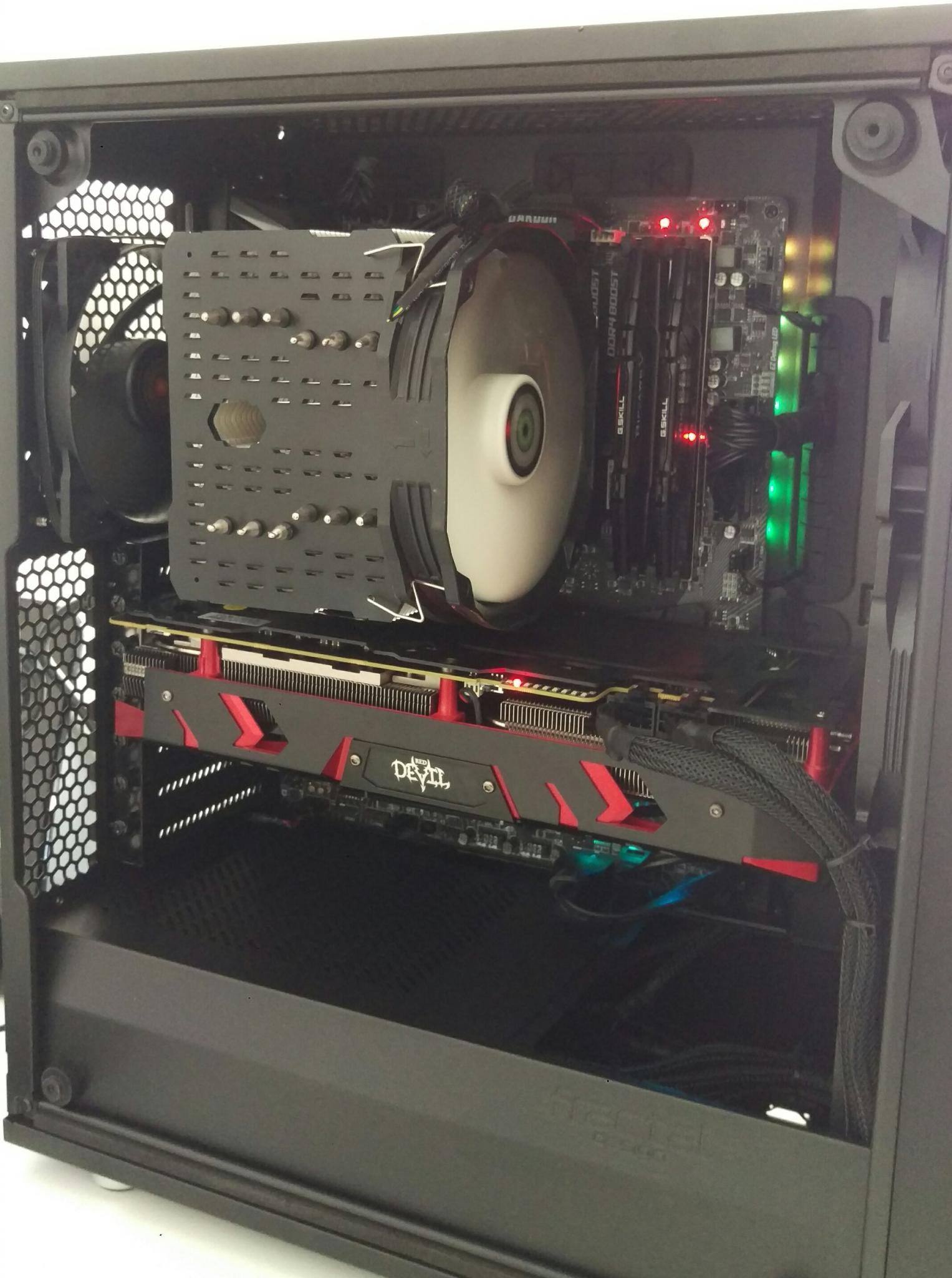

Meine Bauteile könnt ihr ja nachsehen. Gekühlt wird die CPU mit einem Macho. Der Macho hängt ja genau über der Vega und wird somit mit Störgrößen belastet. (Sonst wird noch mit 3 Gehäuselüftern vorne Luft eingezogen und hinten bläst ein Gehäuselüfter ab). Aber es muss doch so sein das die Temp. konstant bleibt?
Naja ich dachte ich frage hier mal weil Ihr die cpu ja auch nutzt und wie es bei euch so ist? Und wie Ihr kühlt?

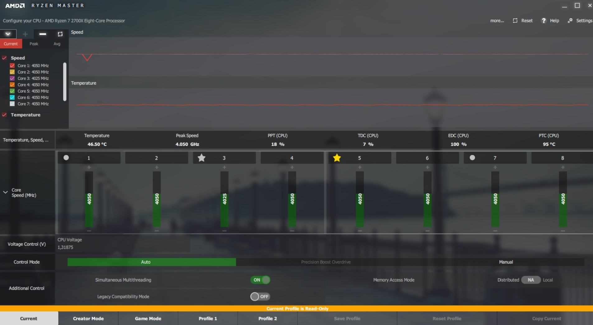

und so sind ja die Standardeinstellungen bei dem Ryzen auf 4050mhz ist das so ok oder könnte man da per Empfehlung abändern?
Was willst du da machen? Sobald halt irgendein Kern leicht belastet wird springt die Temperatur. Ende.
Was ist das mit den 4050? Läuft die CPU stock oder nicht? Wenn nein, wieso nicht?
Ich weiß wie XFR2 funktioniert, aber offenbar manch Andere mit 2700x nicht ;)
Hab mich nur gewundert wieso er bei 4050 allcore ohne Last (siehe CPU Temp.) läuft und den Verdacht, dass da was umgestellt wurde.
Das Beste was man machen kann ist das Ding auf Standard Settings laufen und AMD seine "Magie" machen zu lassen. Scheint aber für Viele zu schwierig zu sein, egal wie oft der Boost erklärt wird ;)

Was bedeutet das?
ich habe nichts umgestellt, dass sind doch die standard Einstellungen?!
Ist soweit normal. Ryzen 2x00 boostet den Takt ziemlich aggressiv. Wenn es dich stört, könntest du dich etwas am undervolten probieren. Da kann man selbst als Laie nichts falsch machen. Im schlimmsten Fall startet der PC nicht, weil die CPU zu wenig Saft bekommt - dann Bios-reset am Mainboard und das Gleiche nochmal. Und dann jedes mal mit Prime95 testen, obs auch stabil ist.
In der Regel bekommt man aber 0,05 bis 0,1 problemlos am VCore runtergedreht.
Was bedeutet das?
Bei geringer CPU Auslastung, ist das größte Thermische Budget vorhanden, daher zündet der Boost öfter und geht auf maximum Takt & Vcore hoch um Prozesse so schnell wie möglich abzuarbeiten. ;)
wie ist das denn, wenn ich nun im Ryzen Master im current schaue läuft die CPU im Standard im Control mode im Auto. Heißt er regelt ca. zwischen 1,31xxx - 1,33xxx V und 4,025 - 4,075 Ghz. Das sind ja die Standardeinstellungen. Heißt wenn ich was verändern möchte wie jetzt z.b. das angesprochene undervolting gehe ich auf "creator mode" und stelle im current auf manual und lasse die Kerne auf 3,7 Ghz laufen und sage ich mal 1,21v. Das kann ich doch erstmal ohne Nachteile machen oder? Um die Temp. ein wenig zu reduzieren und es ein wenig schonender laufen zu lassen.
