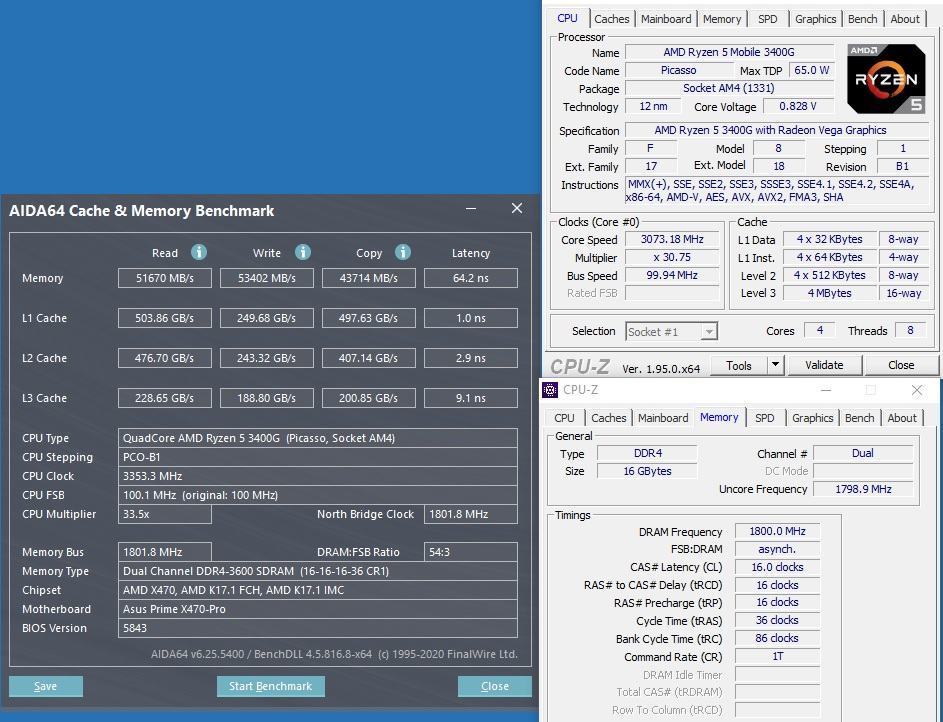

Mein 3400G schafft irgendwas zwischen 3200 und 3400 MHz RAM.
Die letzten Agesa auf Asus X470 Prime sorgten für totalen Ärger. Selbst 3000 wollten dann nicht mehr.
Letzten 1,5 Jahre gab es auch schonmal so:
Will sagen, ruhig mal einige Bios durchprobieren.
