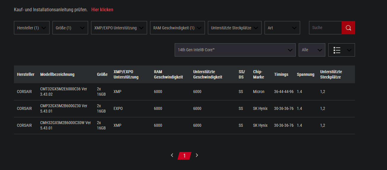

Ich habe jetzt den nächsten 14600kf (von Amazon) erhalten. Das Standart XMP Profil funktioniert nicht; Allerdings wenn ich die Frequenz auf 5600MHZ heruntersetze geht es.
Bisher hatte ich auch noch keine abstürze..
Jo musste dir mal https://rog.asus.com/de/motherboard...b660-i-gaming-wifi-model/helpdesk_qvl_memory/ anschauen findest du dort deinen RAM ?
Falls nicht Frage beantwortet? :-) zum Glück laufen ja die 5600mhz
