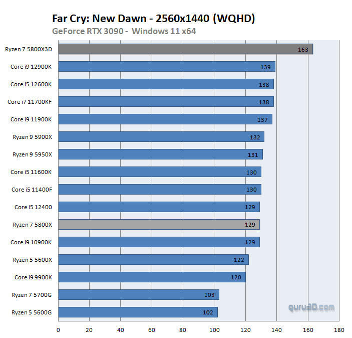

In 2K sollte der 3600 ausreichen. Hätte ich auch nicht gedacht:

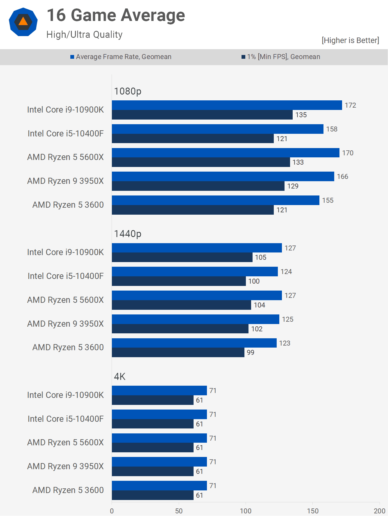

Nein, lohnt nicht, weil in der Auflösung ein 5600x keine radikal besseren FPS liefern wird. Klar, die FPS werden sich etwas verbessern, aber der finanzielle und manuelle Aufwand lohnt imho nicht.
Das gesagt, ist trotzdem ein Ryzen 3600 und eine RTX 3090 keine ideale Zusammenstellung. Und für 2k Gaming sowieso nicht.
Techspot hat sich die Fragestellung mal zu Herzen genommen. Zen3 ist natürlich besser, aber alles ab WQHD braucht keine fetten CPUs.
Schaubild leider mit einer 6800 XT. Eine stärkere 3090 sollte zwar noch mehr Unterschiede auch in 1440p/2k herauskitzeln können, aber ein drastisch anderes Gaming-Erlebnis wird das vermutlich auch nicht werden.
Um etwas zu spüren in dem Auflösungsbereich: 5800x3d
