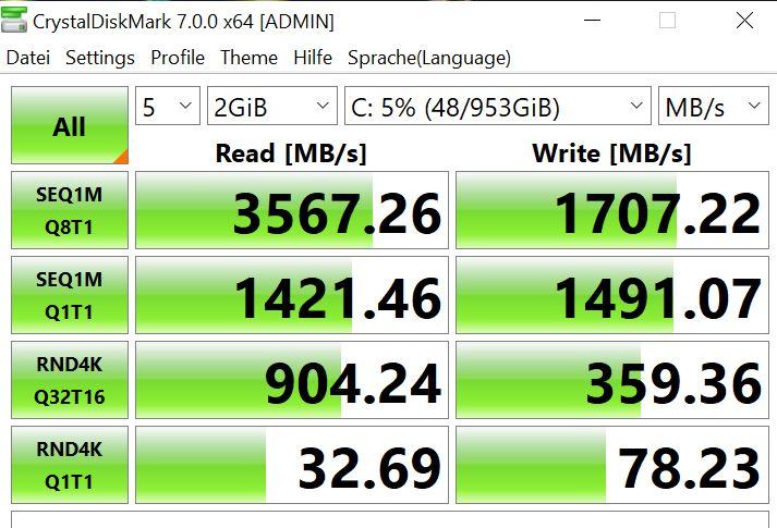

Weiterer Punkt ist, dass diese Nvme https://geizhals.de/samsung-ssd-pm981a-1tb-mzvlb1t0hblr-00000-a2127285.html
Verbaut ist. Sie ist, mit 4x angebunden aber bringt bei AS SSD keine 1000MB/SEK im WRITE. Obwohl sie mit 3000MB angegeben ist.
Im Desktop bringt meine Sabrent knapp 3000, auch 3.0×4 angebunden im X570.
Woran könnte das liegen?
Ignorier Menchi einfach. Er hat keine Ahnung und hasst AMD generell. Von ihm wirst du niemals vernünftige Informationen bekommen. ;-)
Teste mal mit CrystalDiskMark
Roger
Also so sieht es bei Crystal Disk Mark aus:
Ist das ok?

Ja denke damit kann man zufrieden sein. :)
