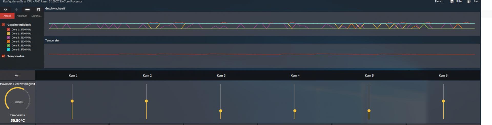

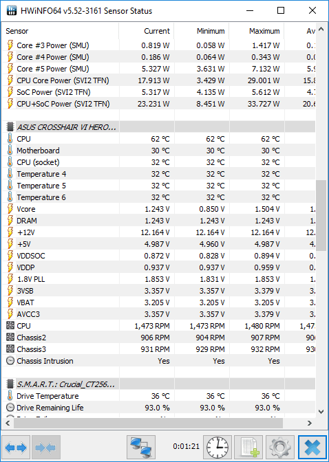

Ich habe seit gestern mein Ryzen 5 System am Werkeln und die doch recht hohe Idle temperatur macht mich derzeit etwas stutzig. ~60°C zeigen HW Info und HW Monitor an, Ryzen Master zeigt ~40°C an. Jetzt habe ich hier gelesen, dass AMD mit einem Offset von 20°C arbeitet, allerdings hat dies auch zur folge, dass der CPU Kühler (be quiet Dark Rock 3) deutlich hörbar mit ~1.400 rpm läuft.
Hat jemand bei sich schon ähnliches feststellen können bzw. weiß ich ich die korrekten werte auslesen kann, damit der CPU Kühler nicht so hoch dreht?

wie hoch geht er wenn du ihn mit prime auslastest?
Prime kann ich gleich nochmal probieren. Allerdings hatte ich gerade eine runde Ghost Recon Wildlands gespielt bis der Rechner abgestürzt ist. Beim booten stand dann sie Meldung CPU over temperature error und im UEFI wurden 76°C angezeigt

Also da tut sich nach 10 Minuten so gut wie gar nichts. CPU Temperatur war mehr oder weniger konstant bei 65°C. Wnn ich den Kühler jetzt anfasse ist er auch kühl, schätze so um die 25°C oben auf der Deckplatte, vorhin als der PC abgestürzt war war auch der Kühler gut warm auf der Deckplatte.

die Ausrichtung vom Kühler ist nicht optimal, aber zu mindestens hast du oben einen Gehäuselüfter. Hast du das aktuellste Bios drauf? Das Temperatur offset wurde ja glaub wieder raus genommen.
Bios habe ich heute auf 1202 oder was das war aktualisiert.

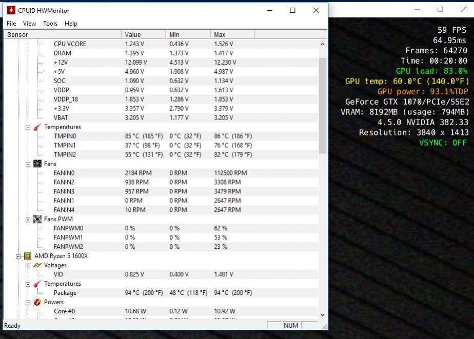

So sieht das ganze nach 20 min CPU und GPU Stresstest aus.

was passiert wenn du das Gehäuse offen lässt...eventuell staut sich die wärme bei dir? was sagt den das AMD Ryzen Tool, wie hoch geht er da?
Kühler sitzt richtig?
Habe eben nochmal ne Runde Ghost Recon gespielt, Gehäuse war dabei auch offen und ich hatte nebenbei das Ryzen tool laufen. Temperatur ging kaum über 60°C. Was ich im Ryzen tool aber beobachte ist, dass zum einen die Kerne ständig hoch und runter takten (normaler Windows betrieb) und dass die Temperatur auf so ca. 42-44°C runter geht, um dann wieder um 10°C nach oben zu gehen.

Habe das gleiche Problem mit meinem 1700X. Problem ist, die takten im Idle nicht richtig herunter. Bei dir liegen im Idle ja auch mind. 1,2V an. Ich hab das Prime 350+ mit neuestem Bios. Auch das Ryzen-energieschema hab ich was mir bisher auch nicht den gewünschten Effekt geben konnte. Einzige Möglichkeit die ich derzeit habe ist, dass ich in der Energieverwaltung den max. Leistungszustand des Prozessors auf 20% setze - dann liegen bei mir 0,86V an, alle Kerne auf 2,2GHZ und 32-35°. Lasse ich den auf 100% stehen hab ich auch 1,2+V mit 40-45° anliegen.

auf dem einem Screen kannst du sehen seine CPU senkt die Spannung im Leerlauf.
Das Rayzen Energieschema senkt im Leerlauf den Takt nicht (ist so gewollt). Mann kann das aber ändern (in Energieoptionen-> Prozessorenergieverwaltung->Minimaler Leistungszustand des Prozessors auf 5% stellen)

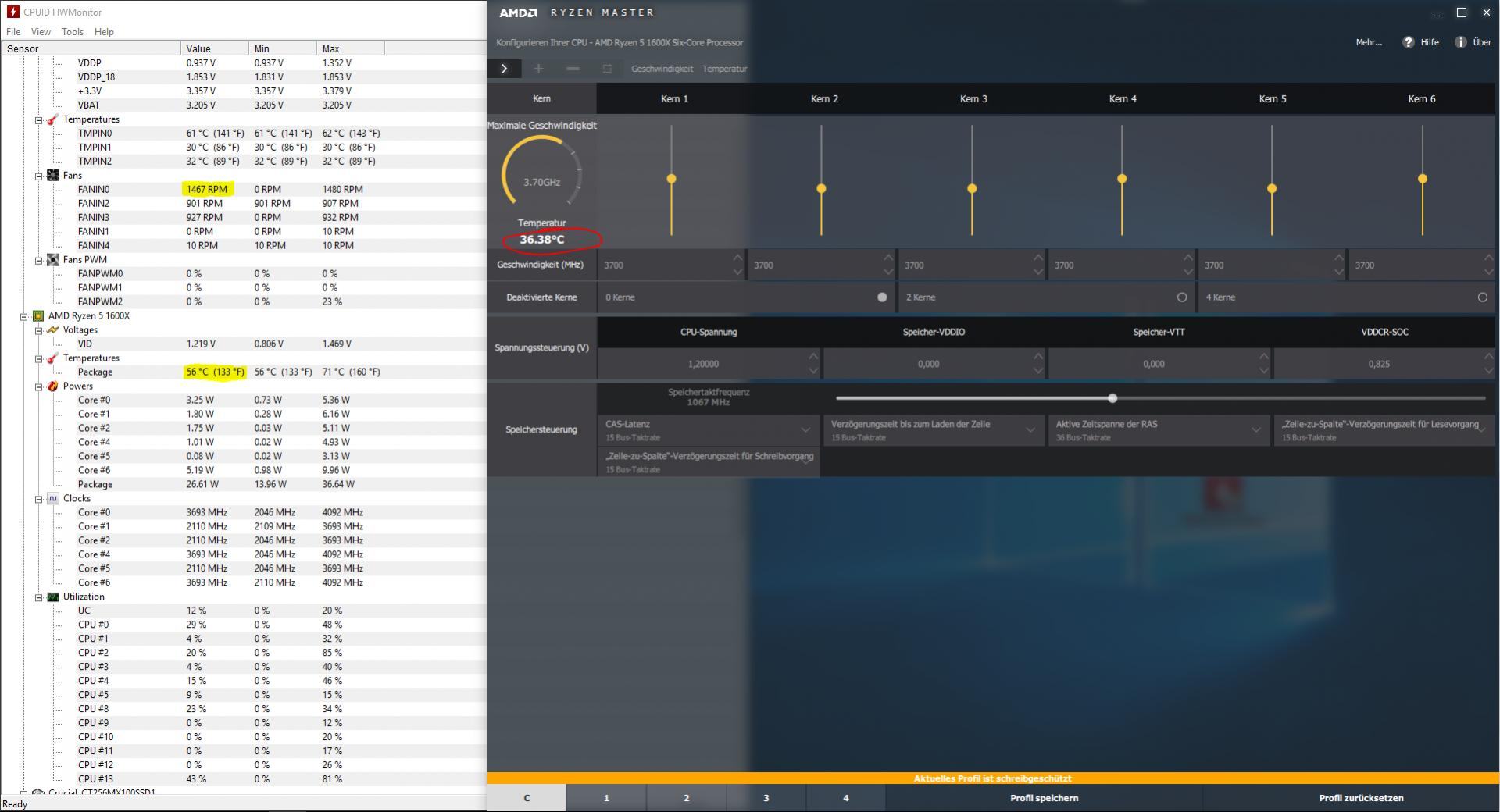

Das Ryzen tool hatte ja sowieso schon immer niedrigere Temperaturen angezeigt. Werde heute abend nochmal beides gleichzeitig laufen lassen. Evtl setze ich die Grafikkarte auch einen Slot nach unten um etwas mehr luft zu bekommen

Einfachstes Fix für dein Problem: Pass die Cpu Lüfterkurve manuell an, indem du einfach alles um 20°c nach oben verschiebst. AMD ist leider auf die gloreiche Idee gekommen, das 20K zuviel anzeigen hilft, weil dann der Lüfter schneller dreht und somit mehr Temperaturspielraum bleibt. Also einfach dem RyZen Master glauben, der rechnet den Offset nämlich wieder korrekt raus...
Das trifft aber maximal auf die 8 Kerner zu und wurde in den meisten Bios Version raus gepatched.

Mein Stand war, das dieses Problem alle "X" Versionen betrifft. Warum sonst sollte bei seinem 1600X RyZen Master ausgerechnet 20K weniger als alle anderen Tools anzeigen?

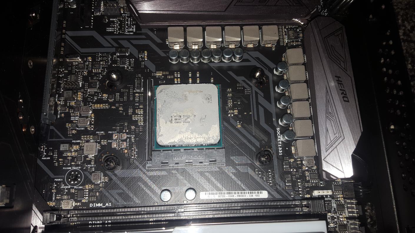

Nachdem ich den Atlas von der WLP gereinigt hatte, sind mir leichte Schleifspuren ganz in der Mitte des Sockels aufgefallen. Um einen verzogenen oder unebenen Heatspreader zu überprüfen, habe ich mir nun Wärmeleitpads mit 0,5mm und 1mm Höhe bestellst. Dieses Pads haben den gleichen Wärmeleitfaktor wie die Arctic MX-02 WLP welche Hardwareluxx in ihren CPU-Kühler Tests einsetzen. Mal gucken ob wirklich der Heatspreader nicht plan ist....

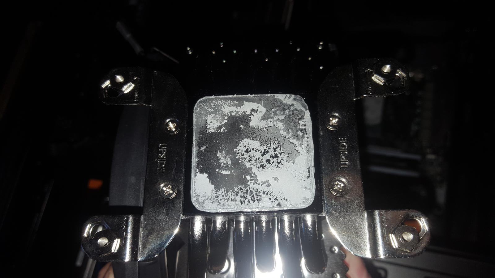

Ich hatte inzwischen zeit den Lüfter des Kühlers nach oben gesetzt, damit er nicht mehr direkt an der Grafikkarte liegt und somit. Außerdem habe ich den Gehäuselüfter jetzt wieder nach hinten und nicht mehr nach oben ausgerichtet, um so einen etwas besseren Luftfluss zu erhalten. Werde aber wohl früher oder später die CPU wohl noch unter Wasser setzen, weil das so momentan einfach nicht schön aussieht. Auch auf die Gefahr hin, dass mich jetzt einige WaKü Enthusiasten dafür steinigen wollen, dass ich nur die CPU unter Wasser setzen will :d
Als ich den Kühler von der CPU abnehmen wollte "klebte" dieser ziemlich stark fest, hatte ich hier womöglich zu viel von der WLP aufgetragen? Habe Thermal grizzly Hydronaut verwendet, welches sehr zäh ist, wodurch ich möglicherweise zu viel verwendet hatte? Was sagen die Experten?

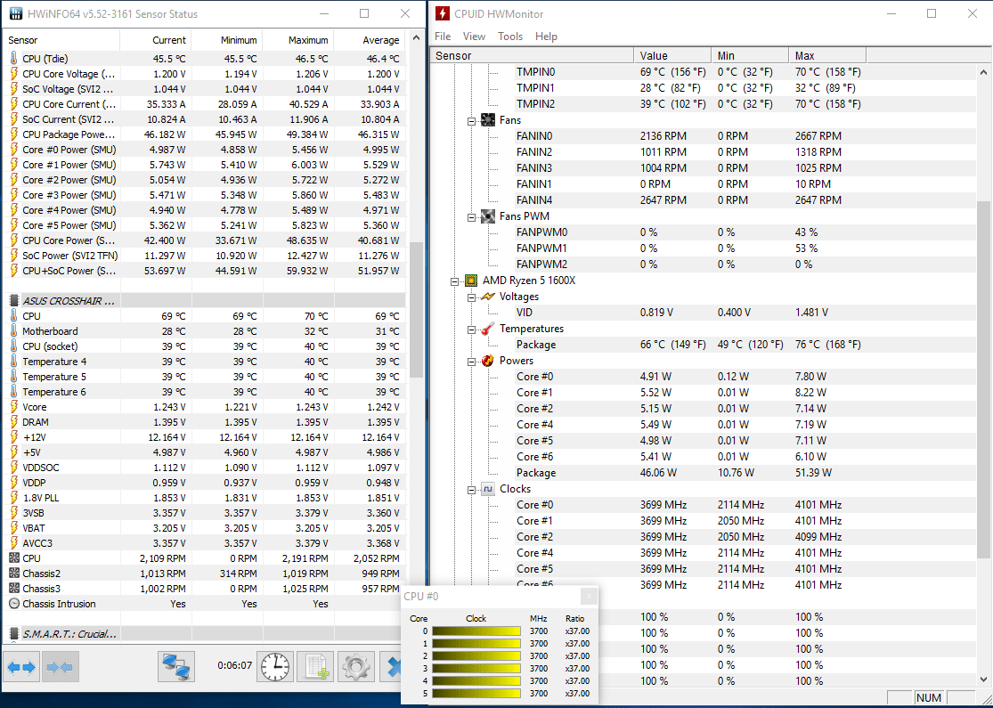

Mit welchem Programm liest du die Temperaturen aus und womit startest du ungefähr nach dem booten? Bei mir sind es ~30-40°C laut Ryzen Master bzw. 50-60°C laut HW Monitor

Du nimmst die 61°C als den realen Wert an. Die 81°C sind mit 20°C Offset, damit der Prozessor besser gekühlt wird und die XFR besser greifen kann.
Da wurde auch nichts rausgepatched oder sonst was. Die" X " Prozessoren übertakten sich selber bei guter Kühlung und dafür gibt es den Offset.
Alles gut. Und die 61°C mit dem AC13 sind erstaunlich gut denn der Kühler ist nun nicht das gelbe vom Ei.
