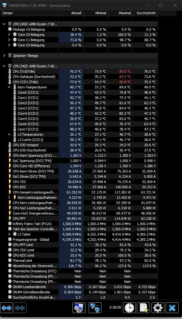

Hab noch ein Bild angehangen, vllt bietet euch das etwas als Hilfe?
Freue mich auf eure Hilfe.

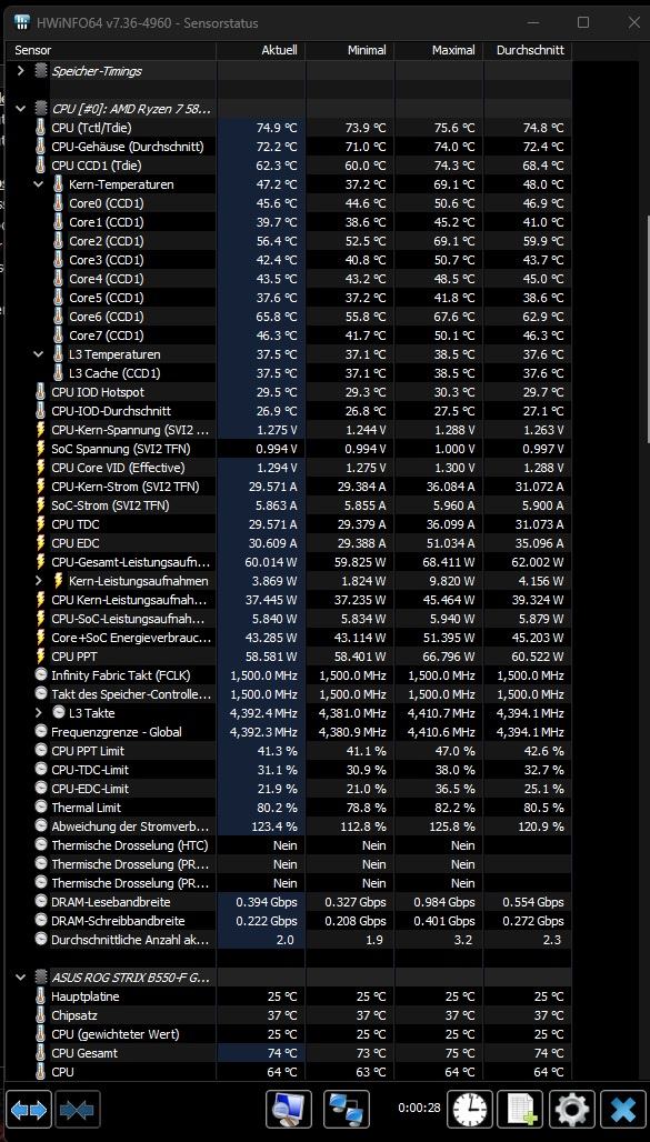

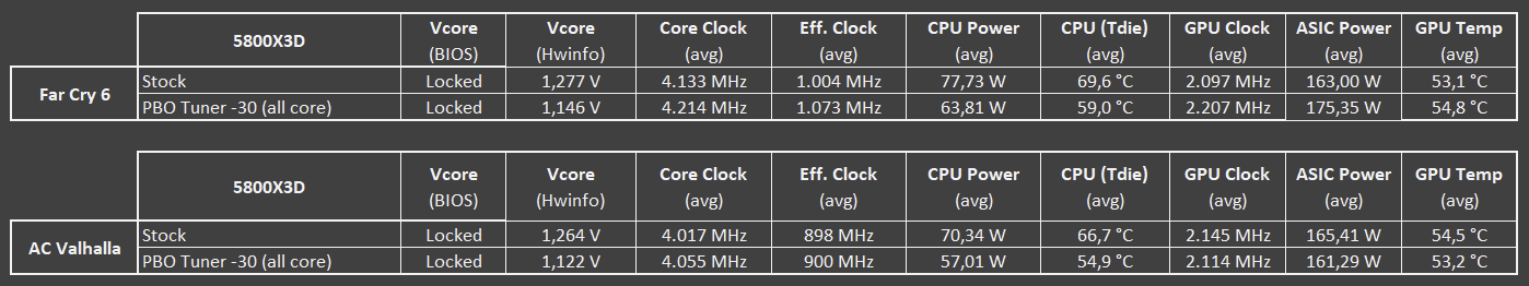

Bei rund 60w Leistungsaufnahme beträgt deine CPU Temperatur knapp 75°C. Core Voltage ist mit 1.294v etwas zu gut gemeint mMn, würde dann aber zu den Temperaturen passen (falls das die tatsächlich angelegte Vcore ist). Berücksichtigt man diese Parameter, sind die Temperaturen jetzt nicht unbedingt ungewöhnlich. In meinem Testing damals sahen die Temperaturen mit dem 5800X3D wie folgt (im Gaming) aus:
1668808049407-png.818089
Im Undervolting-Beitrag stehen noch weitere Informationen. Möglicherweise hilft dir das schon mal ein wenig, falls dein BIOS nicht den PBO CO bereitstellt.
Temperaturen kannst du nur bedingt vergleichen, aber in etwa kommt es schon hin. Zwar besitze ich auch eine AIO, jedoch als 280er (dennoch Volumen größer als beim 360er Modell) + geschliffene Coldplate (und MX-6) + offener Aufbau (Pumpe 1.100 rpm, Lüfter 800 rpm. Macht sicherlich einige Grad aus.
Was mir auf gefallen ist, das nur 2 Kerne auf die 75° hoch gehen und der Rest bei 46~° läuft.
Ursache könnte dafür sein: Mounting-Problem, konvexe Coldplate, Auslastung nur auf zwei Kerne. Ein 28 Sekunden Log hat kaum Aussagekraft. Lass mal HWinfo paar Stunden im Hintergrund laufen. Dann haben insbesondere die Avg-Werte eine deutlich bessere Aussagekraft.
Idle und 70W auf der CPU finde den Fehler ?
68w im max kann vom Starten von HWinfo selbst noch kommen. Bei 28 Sekunden Logdauer kann man alles mögliche reininterpretieren.
Ja bin in der Spalte verrutscht :d Aber trotzdem selbst Minimum sind 60W.
Ich denke auch die Temperaturen sind für die Leistung okay, wenn dann würde ich gucken wieso soviel Leistung abgegriffen wird ?
Naja, wenn man bestimmte Anwendungen startet (mit der Voltage), kann das schon hinkommen mit den kurzzeitigen Spikes. HWinfo schafft es bei Starten sich kurzzeitig selbst zu loggen und die Max-Werte gehen hoch, weil die Polling-Rate schneller ist als das Aktualisieren der Daten.

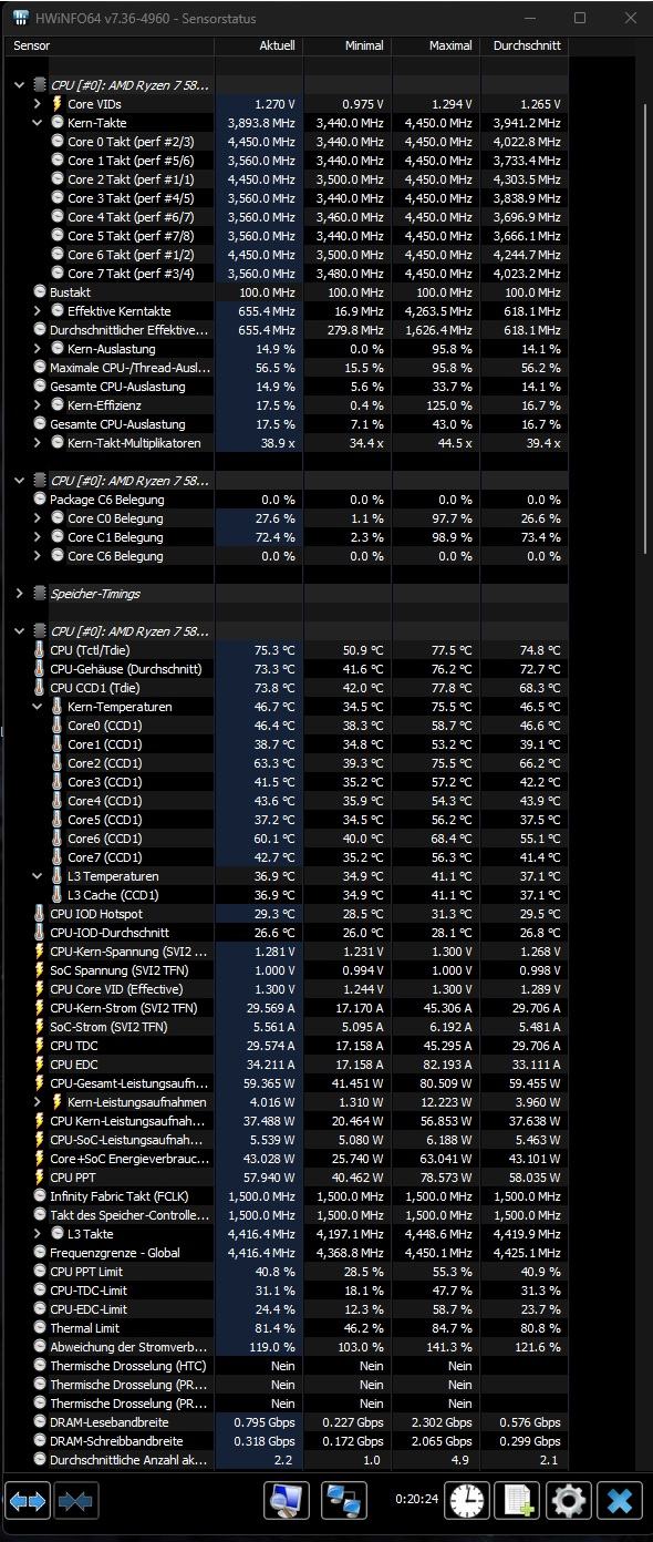

So habe nochmal die Standard Settings in BIOS geladen und nur DOCP angeschaltet.
20min den HWinfo laufen lassen. Ich habe nur Ytube Mails etc benutzt.
Hier nochmal mit den Boost Takt, der scheint mir etwas hoch?!

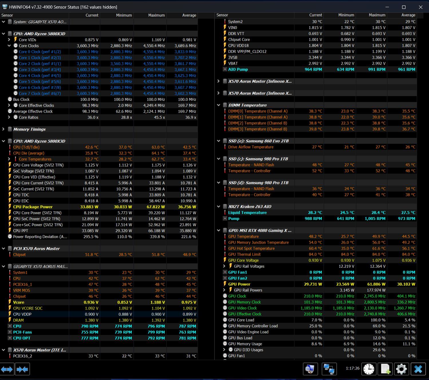

So sieht ne Stunde light load (YT music, email, Hwinfo, Forum, browsing etc.) bei mir aus: (Energieprofil Ausbalanciert)
Drei Kerne takten einzeln bis 4.550 MHz. Ansonsten ist der Avg-Takt gar nicht so weit weg von deinen Werten. Entscheidend ist allerdings der effektive Takt. Der ist bei dir über 500 MHz höher. Logisch, dass dieser dann auch mehr Strom braucht und mehr Wärme erzeugt. 60w für diesen light load Bereich erscheint mir aber dennoch zu viel. Irgendwelche Software (z.B. Corsair iCue) am laufen, die diese hohe Auslastung erzeugt? Check mal beim Taskmanager CPU Auslastung der einzelnen Apps ab.

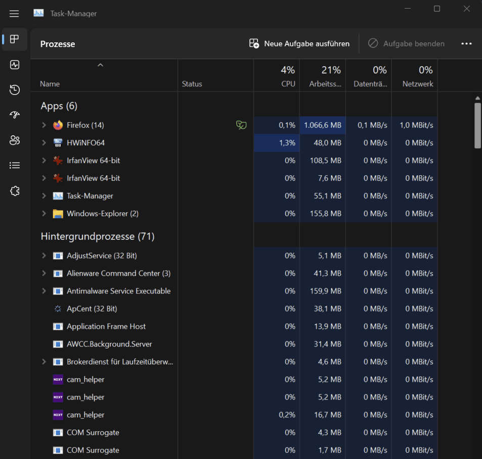

Gab's im Taskmanager irgendwelche auffälligen Apps? Das siehst du in der Spalte CPU Auslastung. Sieht bei mir so aktuell aus:
