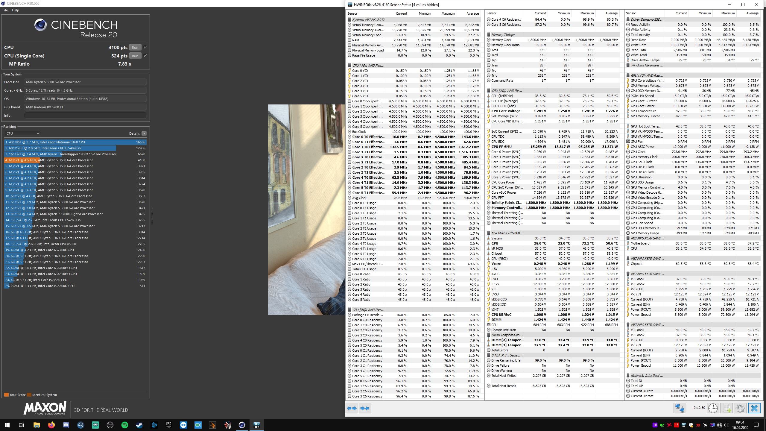

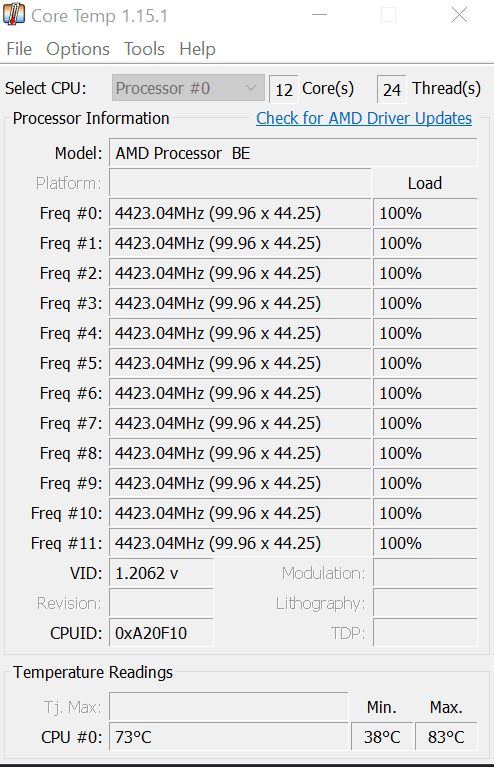

Hallo zusammen, ich bin vom 3700x auf den neuen 5900x gewechselt, neustes Bios ist drauf von Gigabyte und neueste Chipsatztreiber von AMD. Der Rechner bootet normal, Spiele starten etc aber die Performance stimmt irgendwie nicht. Cinebench R20 Multicore erreiche ich gerade mal 4100-4350 Punkte, in allen Testes liegt der Prozessor bei über 8000 Punkten. Single Core komme ich auf 609 Punkte, was auch unter den meisten Tests liegt aber nicht ganz so weit weg ist. Die Kerne boosten nur auf 4445 MhZ. Irgendwelche Ideen woran das liegen könnte?
Die Performance in WQHD ist auch nicht da wo sie sein sollte wenn ich es z.B. mit Igors Lab Benchmarks vergleiche: Horizon Zero Dawn max Einstellungen so bei 105-110 FPS, Igor misst knapp 140 average (mit einer 3090, ich hab eine 3080, trotzdem zu niedrig denke ich). In Warzone komme ich mit max Einstellungen RTX off bei 1440p auch nur in den Bereich 120-145 FPS, das sollte deutlich mehr sein laut einigen Youtube Videos die ich gesehen habe.
Bin für jede Hilfe dankbar :-)
Ja CB20 ist viel zu wenig, taktet die CPU den richtig hoch, hast du das mal geprüft bzw. sind die Temps in Ordnung?
Temps liegen bei 74-75 Grad im Multicore CB Test. Single Core boostes bis 4,8 GhZ hoch, komisch, Temps dort 64-65 Grad
Ich habe gerade gelesen dass bei Multicoreanwendungen der Boost generell nicht am max liegt, also niedriger ist, somit scheinen die 4445 MhZ ok zu sein. Aber warum so niedrige Performance/wenig Punkte im CB RE20?
Echt nur 4100-4350 Punkte in R20? Hast du ein ganzes CCD deaktiviert?
Poste doch mal bitte einen voll ausgeklappten HWiNFO (neuste Version bitte) Screen während CB20. Das ist hier sonst das reinste Ratespiel.
Sieht dann aus wie im Anhang, nur bitte während des Runs, damit man die Auslastung sieht.

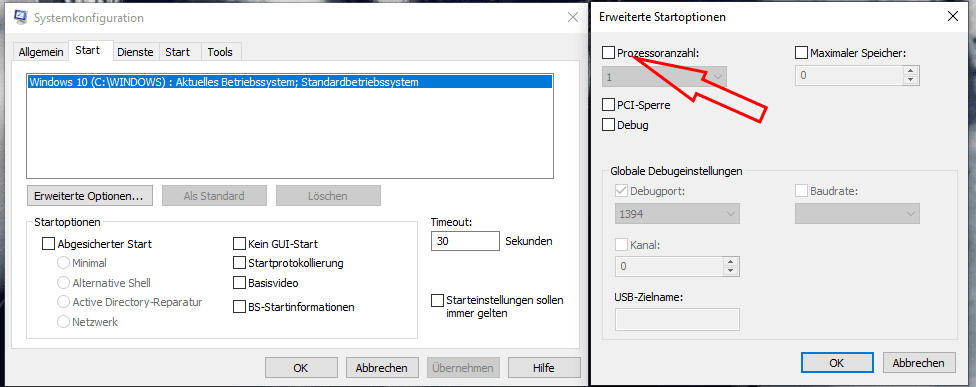

Ruf mal msconfig auf. Ich hatte das schon mal nach dem Wechsel von einem 4 Kerner auf einen 6Kerner, daß die Kerne nicht erkannt wurden
Es sollte im dem Kästchen weder eine Zahl noch ein Häckchen drin sein.

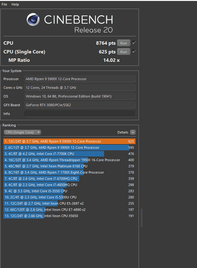

Unglaublich aber war, das hat geholfen! Kannst Du auch erklären was das Problem ist wenn der Haken dort gesetzt ist? Das war bei mir der Fall. Nachdem ich den Haken rausgenommen haben läuft es.
8764 Punkte mit allen Kernen, 625 Punkte Single Core.
Sieht man übrigens in dem Screen, zweites Ergebnis. Da ist der 5900x als Sechskerner ausgewiesen.
Aber das zweite Ergebnis ist nicht von mir, ich hatte immer über 600 im single core Test. Scheint aus eine Online Datenbank zu kommen? Kenne mich mit Cinebench nicht aus
Stimmt, das ist ein anderer Rechner. Allerdings trotzdem mit nur der Hälfte der Cores aktiv. Hast Du das Ergebnis noch von Deinem Run mit 609 Punkten? In Deinem Screenshot ist das Ergebnis scheinbar überschrieben.

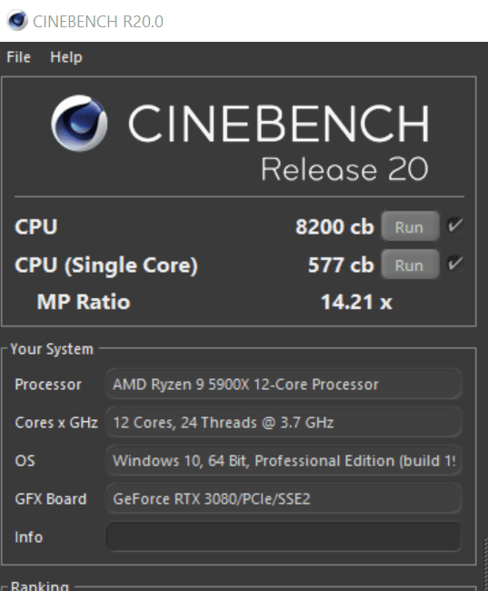

Moin, ich würde mich auch mal hier in das Thema einklinken.
Mein System ist wie folgt aufgebaut:
Gehäuse: Be Quiet Pure Base 900 rev.2
CPU: 5900x
CPU-Kühler: Dark Rock Pro3
MB: ASUS Crosshair VIII Hero WIFI
Anmerkung zum MB: ich habe die CPU aktuell nur mit 1x 8PIN ATX angeschlossen, 1x4 PIN folgt, sobald der Adapter dazu da ist - aber das sollte nicht die geringere Leistung erklären, da ja genug Strom gegeben wird.
BIOS Settings: Optimized default
RAM: 4x 8GB G.Skill Aegis DDR4-3000
GPU: 3080 TUF OC
PSU: 850W
Sonstige Lüfter: 2x 140 vorne(rein), 2x 120 unten(rein), 1x 140 hinten(raus), 2x 140 oben(raus)
Temperaturen: CPU: Idle ~42-50, dauerbetrieb 100% ~82
Nun zum eigentlichen Thema: Cinebench.

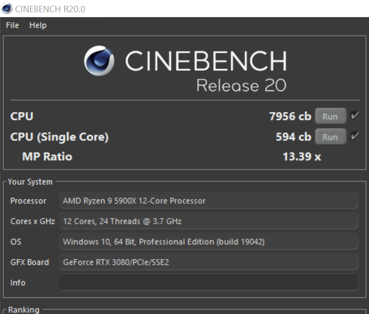

Multi: 8200
Single: 577
Anbei 1-2 Screenshots
Da sollte doch eigentlich mehr drinnen sein, bei Stock Settings oder? Der Energiesparplan ist auf "ultimative Leistung" in Windows eingestellt.

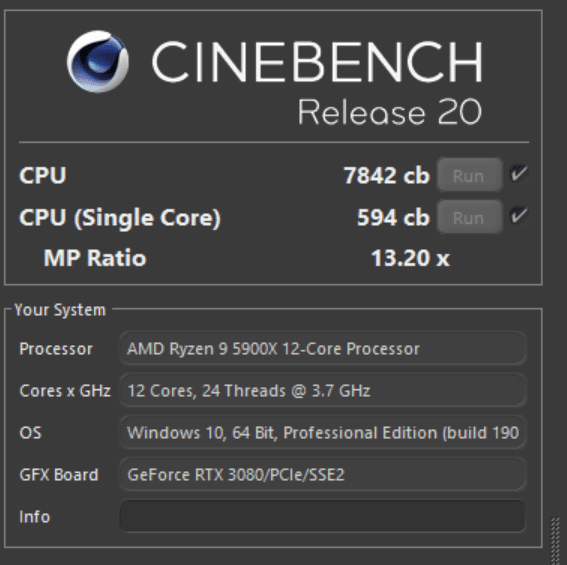

Ich berichte gleich. PBO war auf AUTO, habe es mal auf "enabled" gestellt.
Wahnsinn... mit PBO:
Erster MC run: 7842 - bei 4423MHZ Boost All-Core.
Weniger als vorher. Lass mal den bench auf 2-5 Minuten in einer Schleife laufen.. mal gucken ob sich das verbessert

Also Singlecore ist zwar besser, wie von Dir angekündigt, aber noch nicht so wie ich es erwarten würde.
Im Singlecore hat die CPU teilweise 4.9ghz erreicht. Temps sind soweit auch okay, auch wenn ich was anderes erwarte :d
Hat sonst noch jemand eine Idee woran es liegen könnte?
Habe auch eben mal den Prozess auf Echtzeit gestellt, dadurch habe ich dann 100 mehr Punkte gehabt aber es fehlen ja immer noch fast 700 zu 800 Punkte. Bin für jeden ratschlag dankbar :)

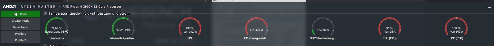

Wie sieht denn in Ryzen Master die Sockelleistung usw. aus während einem run?

Ich hab auch einen 5900x und hatte ähnliche Problem mit 5xx single core Punkte in C20. Habe dann nochmal alles zurück auf stock gesetzt in der Software und im BIOS und kam dann auf 628 Punkte im Single und ~8300 in Multicore.
Würde dir ansonsten empfehlen, Ryzen Master auf Standard zu setzen, die Software zu deinstallieren und im bios nochmal auf optimized defaults zu gehen.

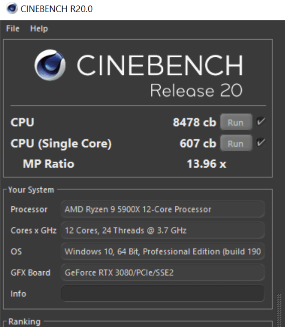

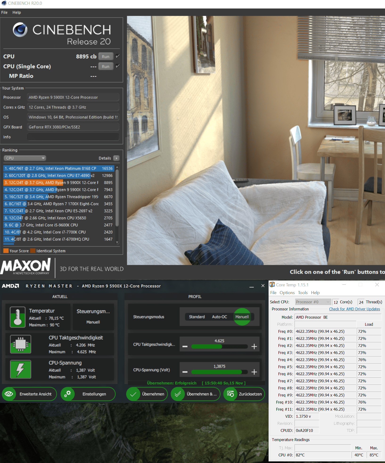

Also basierend auf diesen Werten, finde ich meine CPU schon bedenklich... Ich habe jetzt mal nen bisschen OC mit dem Ryzen Master gemacht..
mit 4625mhz@1.3875v komme ich auf die Werte... Temps gehen bis 85°c hoch..
Den anderen Tests zu urteilen, welche so im Netz kursieren, sollte ich hier schon weit über 9300 liegen.
Aufgrund der Tatsache, dass die CPU stabil läuft und auch mehr als Genug Strom beim Test zieht, würde ich sagen, dass meine erste Erwähnung mit den nicht angeschlossenen 4 PIN am Motherboard, nichts damit zu tun haben..
Könnte das ggf. einfach nur eine wirklich schlechte CPU sein die ich da erwischt habe?

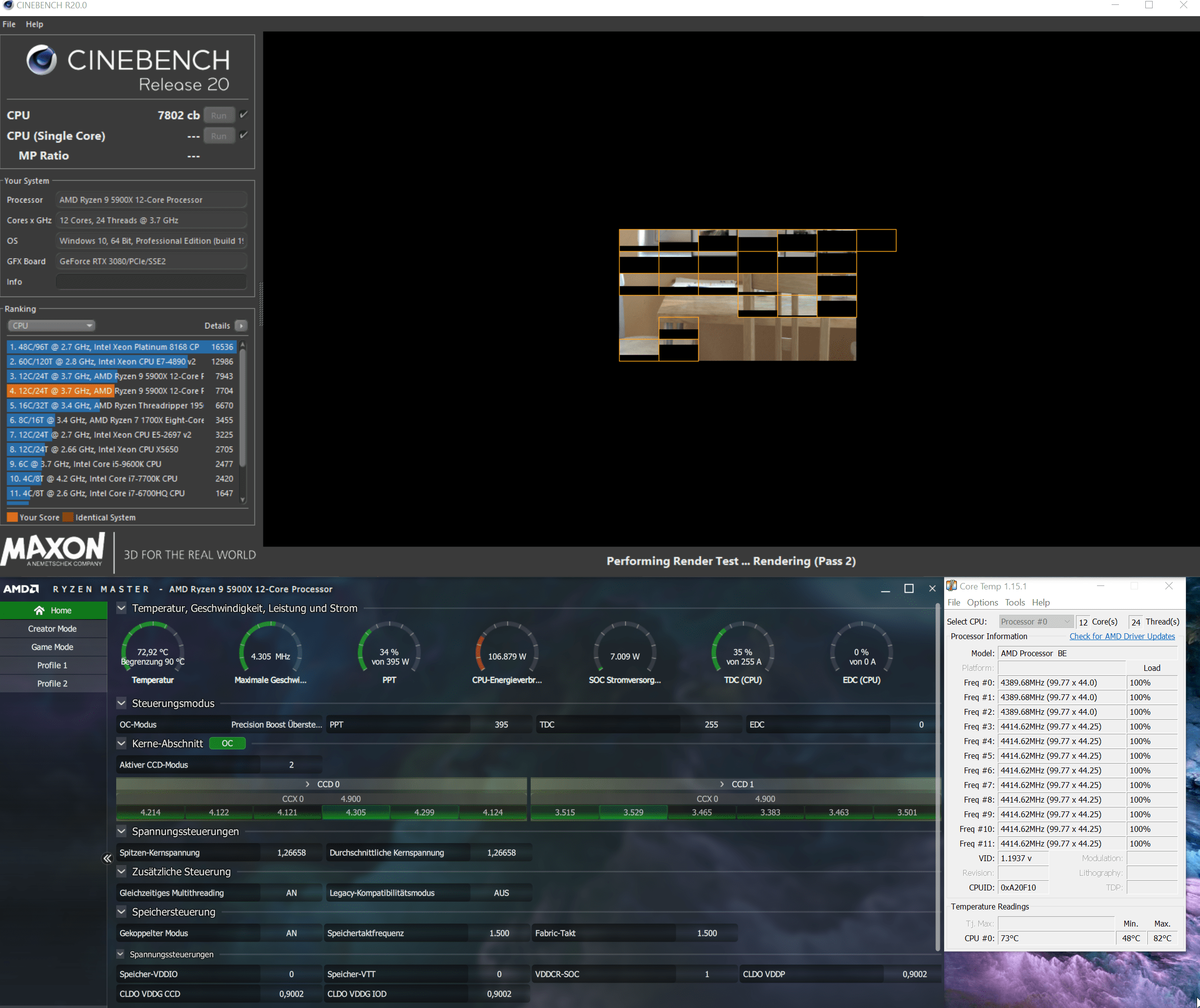

Also habe nochmal alles deinstalliert (Ryzen Master, AI Suite3), BIOS zurück auf optimized..
mit 4250-4275MHZ erreiche ich 8191 Punkte.
Also ich komme der Sache näher.
Gleiche BIOS Settings mit PBO aktivert.
So SingleCore ist auch durch.
Denke die Werte sind okay, aber nicht optimal.
Bin offen für weitere hilfreiche Tipps :)

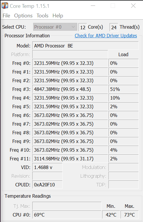

Darfst dich auch nicht zu sehr auf den Takt verlassen der bei CoreTemp angezeigt wird, was du übrigens mal updaten solltest auf v1.16. Dann wird zumindest auch die Package Power angezeigt.
Sondern achte zb auch bei Ryzen Master auf den angezeigten Takt, oder bei HWInfo auf den "Effective Clock". Oben im Screenshot siehst du ja dass bei Ryzen Master auf einem CCD gerade mal 3,5Ghz anliegen, während auf dem anderen 4,2-4,3Ghz anliegen.
Und irgendwie wird bei dir die EDC Stromstärke nicht angezeigt. Vielleicht liegt das auch am BIOS, und vielleicht gibt der dadurch zu viel oder zu wenig Strom drauf.

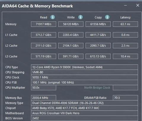

Mich würde mal interessieren wie der ramdurchsatz bei 4000 er ram beim zen3 so ist.
Ich hab jetzt mal meinen von 3800 auf 4000 mhz mit AIDA Cache und memory gebencht und die timmings geändert.
Sind 2X 8GB G.Skill Trident Z Neo DIMM Kit 16GB, DDR4-3800, CL14-16-16-36
4000 Mhz Timmings jetzt CL16-26-26-46
Chinebench komm ich damit auf ca 9500 multithread punkte.
Bei Asus Boards kann man entsprechende PBO Presets über die Option Performance Enhancer im UEFI einstellen- Dabei gilt, dass z.B level 2 meist die max. PBO Settings von AMD nutzt, oder level 3(OC) dann darüber hinausgeht und auch teils deutlich höher in Multicoreloads takten lässt.
@Motkachler das sieht noch so aus, als würdest du AIDA ver 6.25 benutzen, mach mal das Update auf 6.30, dann passen die Werte auch wieder
