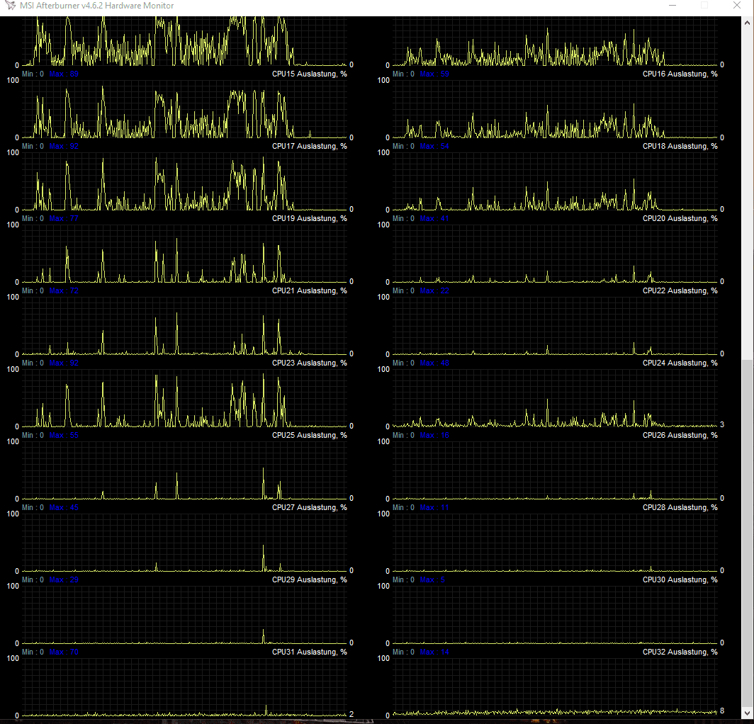

Ich sitze gerade vorm PC mit meinem Kaffee und hatte eine sehr glorreiche Idee um festzustellen, dass Streamlabs, OBS und co. einfach nur Schmutz sind aus meiner Sicht sind.
- ich habe mein PC gestartet
- habe streamlabs, ryzen master und msi afterburner angemacht
- process lasso ist nicht im autostart. d.h es ist nicht am laufen. Jedes Programm ist so konfiguriert/priorisiert wie Windows es am besten hält.
- habe streameinstellung auf slow gestellt 1080p60 fps (beste qualität)
- habe NUR den stream gestartet und ein gameplay video von mir abgespielt, da die 32 threads sich nur um encoder kümmern sollen. (simulation eines streaming pc´s bzw. 2 pc setup)
ungefähr 5-7 min später
Energieeinstellung von windows steht auf ultimative Leistung
Der Stream war am ruckeln, als ob ich auf einen duo core mit 2,8 ghz streamen würde.
Aus meiner Sicht geht es hier nicht um Programme im hintergrund, kerne, threads, Energieoptionen, hardware zu lahm oder was auch immer schon hier für Themen im Forum aufgekommen sind.
Es geht sich einfach darum, dass ein Programm programmiert wurde, welche eine Option besitzt eine "hohe CPU" Auslastung zu generieren ohne dies wirklich zu tuen bzw. nur auf Augenscheinlich bis zu 10 Kernen/20 Threads. Diese sind aber auch nicht voll ausgelastet.
Ein Ami würde jetzt sagen : Explain me this shit😄

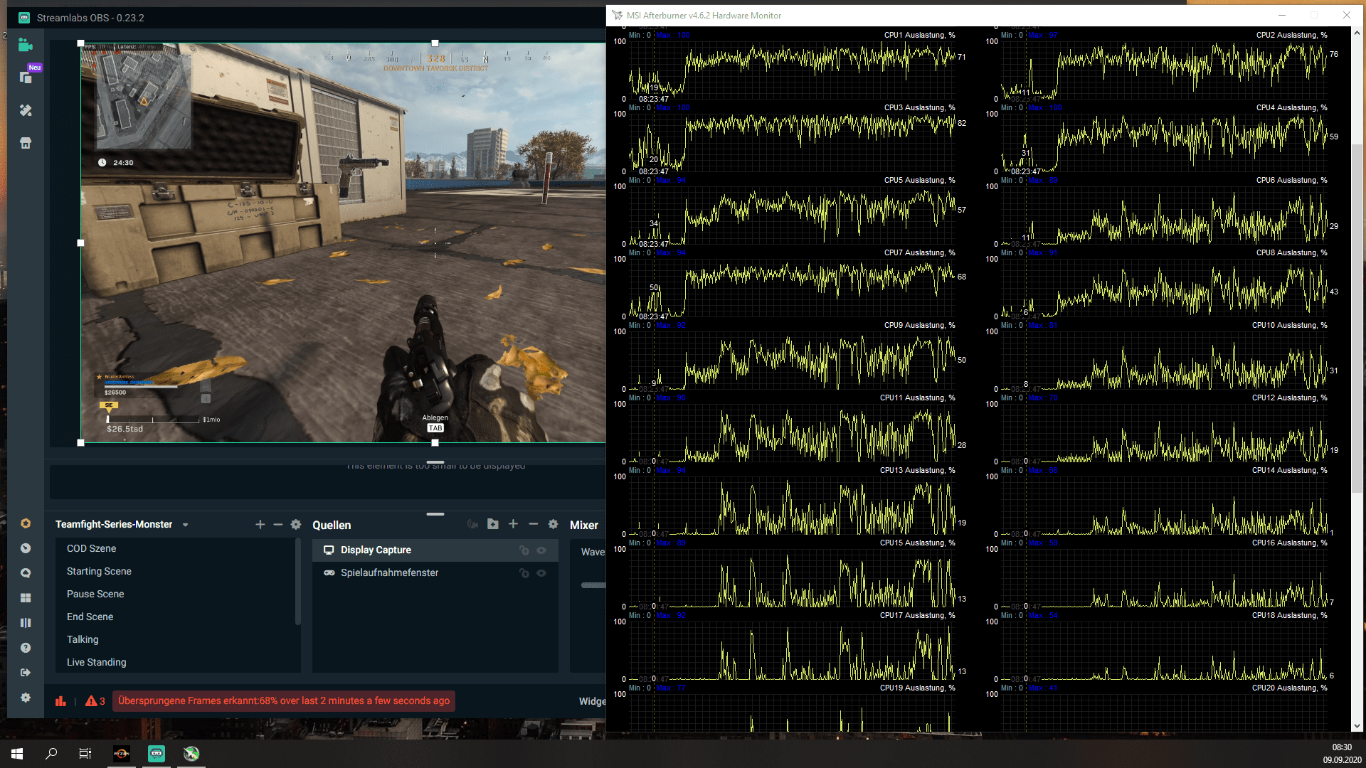

@Powl bist du auch mit 144 hz unterwegs? Vorzugweise auch CoD Warzone? Wenn es dir keine Umstände macht, würde ich mich über Diagramme freuen während du spielst und streamst (mit fps und allen Kern Auslastungen) 😝
Weder 144Hz, noch Warzone. Spiele auf 4K 60Hz.
Aber dass x264 Slow richtig beschissen läuft, ist doch klar. Das Setting ist ja nicht für Live Streaming gedacht.
Wenn Zeit ist, mach ich mal Diagramme mit The Division, das spiel ich aktuell. >120fps unlocked krieg ich da ja trotzdem hin.
Slow in 1080P@60
Naja, da isses ja nicht weiter verwunderlich wenn der Stream ruckelt. Gibt es wirklich Prozessoren die das schaffen?
Und tatsächlich skaliert der h264-Encoder (nicht nur der von OBS, auch der von anderen Programmen, eventuell nutzen die ja allen den gleichen (FFMPEG? Vermutung), nicht endlos über die Kerne.
Wie wäre es wenn Du auf Medium runterschaltest, schaust ob es dann geht, und wenn es geht Dein Game startest und weiter testest?
